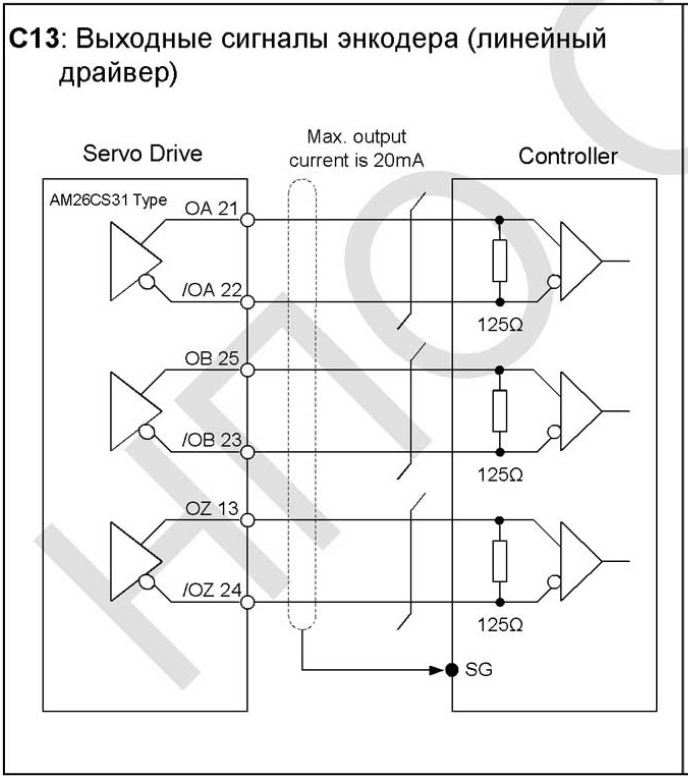

Саш, для подключения сигнала с выхода энкодера (с усилителя) к K-FLOP я так понимаю можно воспользоваться "обратным" так сказать преобразователем: http://www.ti.com/lit/ds/symlink/mc3486.pdf ?
Подключение по такой схеме:
энкодер.jpg (6274 просмотра) <a class='original' href='./download/file.php?id=87008&sid=9d06bdeb5ac383257a57193a46d48adf&mode=view' target=_blank>Загрузить оригинал (97.51 КБ)</a>
