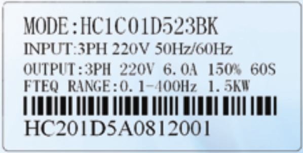

На инверторе есть ручка-крутилка "Freq. set" со шкалой от 0 до 100. В паспорте указана частота от 0,1 до 400Hz
Первым делом мне надо разобраться вообще как его к контроллеру прикрутить.
Такая табличка есть. Правда эта из мануала (2668 просмотров) <a class='original' href='./download/file.php?id=6437&sid=42936d17da45cae2deb9ba380da721ef&mode=view' target=_blank>Загрузить оригинал (42.28 КБ)</a>
Re: Мой первый станок
ты морду частотника покаж

Переключи частотник чтоб показывал А сколько жрет шпиндель в холостую на 100гЦ?
Погоняй его на 100Гц пару часиков (он без воды не нагреется) это будет обкатка
И не гоняй шпиндель на 400Гц, яб вообще забил в частотнике макс. частоту 300гЦ
Чтоб понять почему: поищи описание на подшипники 7005С с консистенской смазкой и глянь в графу макс. обороты :attention:

в паспорте поищи макс. частота. Если сам будешь работать просто не заваливайся за 18000 об/мин я обычно работаю до 10 000 об/мин
подшипники ОРИГИНАЛЬНЫЕ ЯПОНСКИЕ 7005с рассчитаны на 18000 об/мин при консистентной смазки при смазки туманом масло до 20 000 об/мин. Производители пишут что шпиндель до 24 000 об/мин. Подшипники там наврят оригинал, но если и оригинал 24000 не расчитаны :)
Да с дуру его можно гонять на 24 000 и потом покупать шпинделя каждые пару месяцев.
