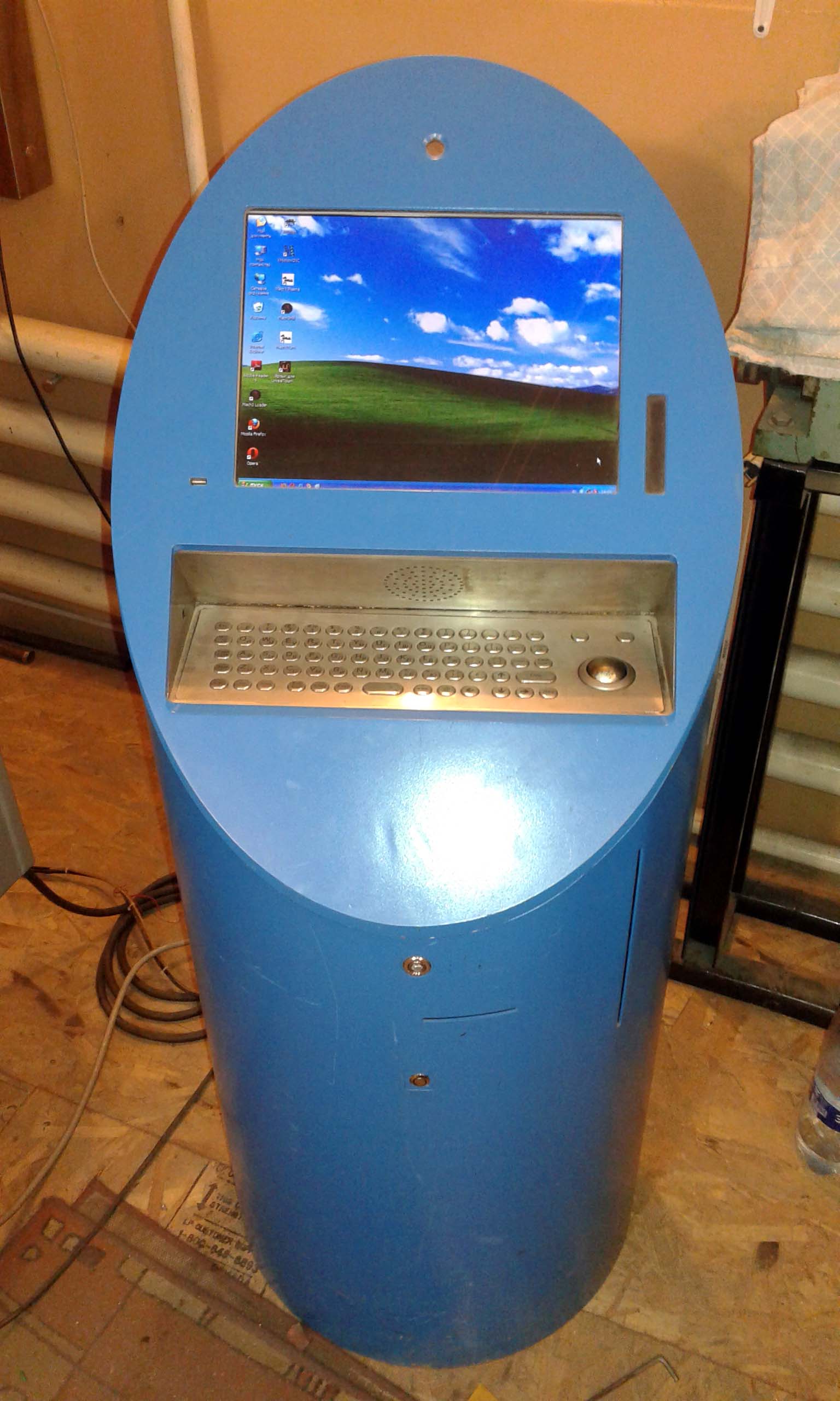

яснее стал понимать муки творчества тех кто проектирует и изготавливает кастомные панели управления на свои станки с чпу.
вот что в итоге у меня получилось. размер остался прежний, сделал все под стандартные кнопки серии КЕ, лазерная резка, доводка и шлифовка вручную. на съемных панелях будет механическая гравировка под заливку краской.
