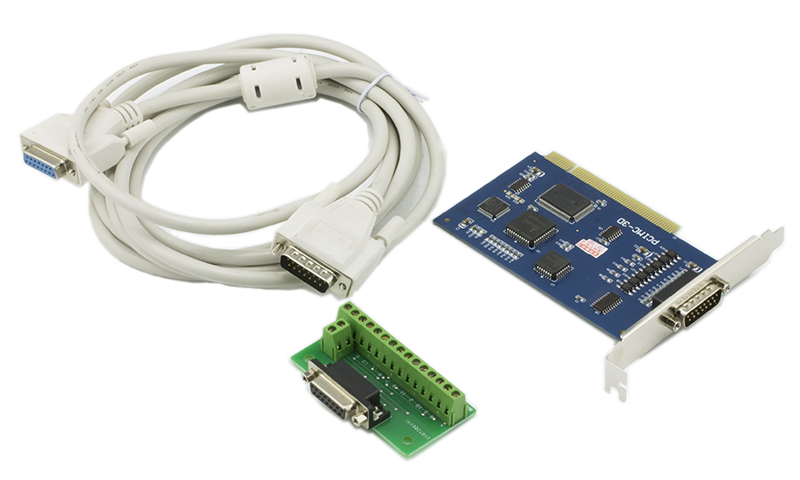

T00T, а у тебя есть что ни будь простое, желательно совместимое по разъёму с дешёвой платой NC Studio?
Например вот этой:

а что это, и что с чем совместить нужно?

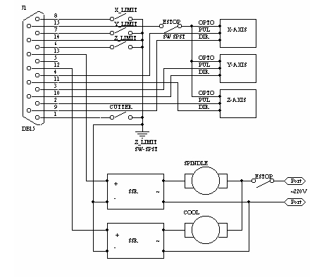

У меня работадатель не против если я буду использовать удобное для себя LinuxCNC,
но требует что бы он мог в любой момент востановить на станке привычную для себя NC Studio.
В общем решили сделать отдельный ПК под меня, а старый поставить на стелаж как резерв и
надо чтобы разъём на плате контролёра был совместим с разъёмом контролёра NC-Studio
Вот схемы идущие в комплекте к этой плате:
схемаPCI.jpg (3996 просмотров) <a class='original' href='./download/file.php?id=84428&sid=ac1f411ec146602c39147df509fd19d0&mode=view' target=_blank>Загрузить оригинал (64.27 КБ)</a>
pcimc3d-commutation.png (3996 просмотров) <a class='original' href='./download/file.php?id=84427&sid=ac1f411ec146602c39147df509fd19d0&mode=view' target=_blank>Загрузить оригинал (70.7 КБ)</a>
Ну конечно хорошо бы ещё отдельный DB9 с GPIO для подключения центроискателя и управления парочкой релюшек.
Ну и чтобы желательно было не дорого.

Модуль Step/dir ещё не внедрён пока.
Такое изделие нужно будет только вам одному. Все изменения за ваш счёт?
Тут нет ни энкодеров, ни чего то ещё скоростного. Подключитесь на LPT порт. Ну или нужно будет использовать какой то стандартный вариант.

Как я понимаю, Step/Dir когда вы его сделаете будет ещё дешевле или не сильно дороже чем этот комплект для управления через NC Studio?
Может тогда вам всёже подумать над созданием имеющей совместимый с NC Studio разъём?
ИМХО отсутствие необходимости что либо переделывать в шкафу управления будет большим плюсом при переходе с этой системы.
Ну а для пробника и центроискателя можно сделать отдельный разъём.
Больше ничего скорее всего к станкам такого уровня всё равно не подключат.
А мотив перехода с NC на LinuxCNC простой, даже в конфигурации по умолчанию интерфейс у LinuxCNC лучше чем у той версии, с которой работает эта плата.
Ну а если вы ещё и GladeVCP панель так же как и verser сделаете или даже с ним объединитесь, то вы по интерфейсу и удобству использования сможете превзойти NC Studio.

Для такого решения LPT - самое оно. Step/Dir - MAIN будет стоить всё равно столько же.

В общем я не склонен делать какие то нестандартные решения. Если вам нужно, то переходник в вашем случае будут выглядеть как пара разъёмов с проводами.
