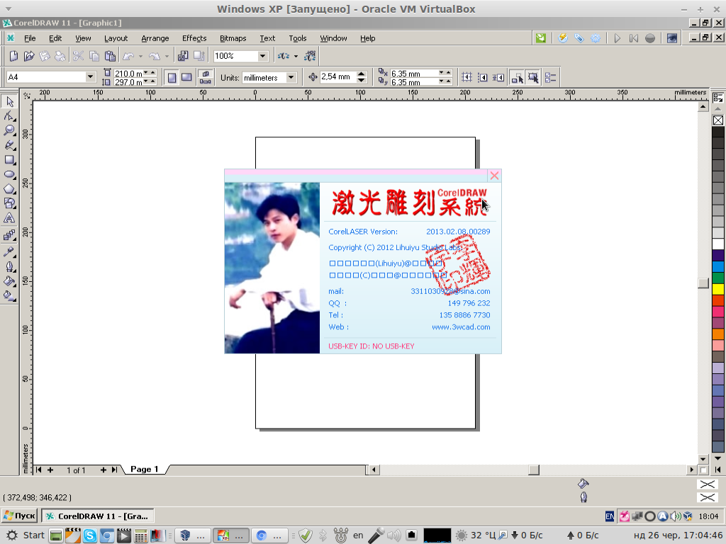

Корэл у меня старый 11 или 12. Настройки и версии в скриншотах.
Екран.png (4125 просмотров) <a class='original' href='./download/file.php?id=83440&sid=cd2997131c1a4b992276f30ef0a32dc3&mode=view' target=_blank>Загрузить оригинал (162 КБ)</a>
Екран-1.png (4125 просмотров) <a class='original' href='./download/file.php?id=83441&sid=cd2997131c1a4b992276f30ef0a32dc3&mode=view' target=_blank>Загрузить оригинал (114.29 КБ)</a>

Так я и спрашивал про фамилию плагина, они весьма критично относятся к версии Корела.
Это макрос, причем с "не родной" версией Корела может такие закидоны выделавать, что немного полноватый полярный лис будет в ладоши хлопать.
Это раз.
Разрешения у тебя стоит 1000dpi.
Это два.
