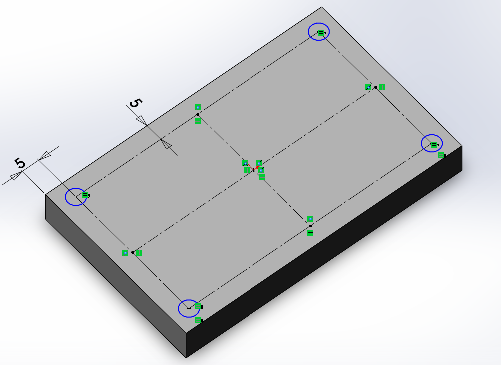

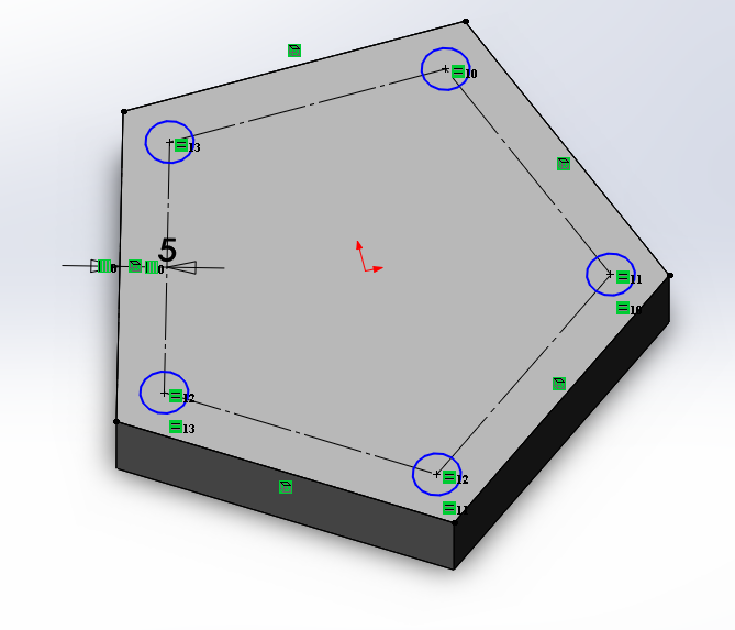

Изучаю данную программу. Столкнулся с такой проблемой, не могу найти нужный инструмент:
Рисуем эскиз параллелепипеда, задаем высоту. Как расположить след. эскиз относительно определенной грани пред.? Мне, например надо по периметру расположить крепежные отверстия в 5мм от края.. Получилось только через справочную геометрию: создать бесконечную ось, указать ей координаты и дальше на этой оси рисовать отверстия. Но это же все равно относительно оси, а не края получается..
AndyBig
Сообщения: 3876
Репутация: 1121
Откуда: юг России
Re: Вопрос по SolidWorks
Сообщение AndyBig »
Да вроде там без проблем авторазмеры привязываются к граням той плоскости на которой создается эскиз.
задать расстояние одного отверстия от края а остальные связями привязать к первому. либо если их много то исползовать массив.
adm0s
Сообщения: 75
Зарегистрирован: 29 янв 2016, 09:45
Репутация: 8
Сообщение adm0s »
простой способ через прямоугольник из центра. Ставим его вспомогательной геометрией, в вершинах ставим окружности и указываем смещение сторон.
Если форма сложная - то через преобразование объектов и смещение.
все делается буквально в 6-7 кликов мышкой :)
Screenshot_9.png (8998 просмотров) <a class='original' href='./download/file.php?id=95801&sid=ab05e0f1149deda1c5c5f5526d2d7f46&mode=view' target=_blank>Загрузить оригинал (150.46 КБ)</a>
Screenshot_7.png (8998 просмотров) <a class='original' href='./download/file.php?id=95802&sid=ab05e0f1149deda1c5c5f5526d2d7f46&mode=view' target=_blank>Загрузить оригинал (87.97 КБ)</a>
Patriot
Сообщения: 211
Зарегистрирован: 31 авг 2015, 17:52
Репутация: 57
Настоящее имя: Sergei
Откуда: Limassol
Сообщение Patriot »
Всем спасибо:) Из-за малого опыта не понял сразу как это делается. Все способы хороши! :)
