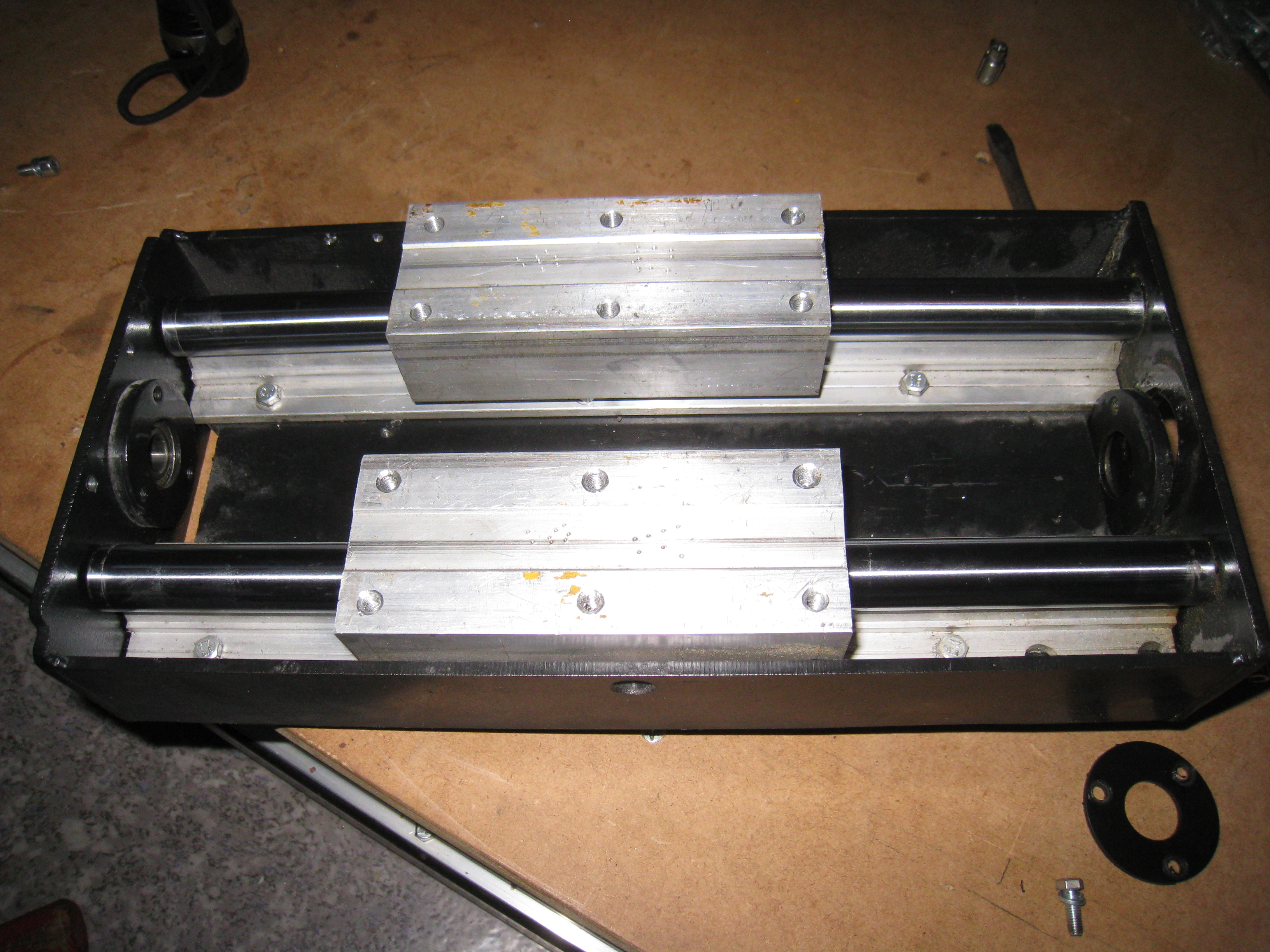

Перебираю гайку ШВП, качество изготовления гайки TBI на порядок выше обычных китайских SFU. В гайке не было смазки, было совсем немного древесной пыли. Но хрустела она не поэтому - я прикололся от количества и размера шариков 3.18 мм 1 шт, 2.66 мм 3 шт, 3.26 мм 51 шт :thinking:
Вины завода здесь нет, после них работник предыдущего владельца менял гайку и почему то добавил четыре лишних шарика с другими размерами...
IMG_9073[1].JPG (4248 просмотров) <a class='original' href='./download/file.php?id=82974&sid=4791c83d43ed596f8fac88e72cd12036&mode=view' target=_blank>Загрузить оригинал (3.74 МБ)</a>

Гайку вымыл, смазал, выкинул лишние шарики, собрал - теперь с ней порядок.
Радовало, что ось портала легко и плавно двигается руками, но стоило подтянуть болты крепления кареток на портале :hehehe:
В опорах направляющих отверстия под болты 5мм и болты крепления М5 - очень маленький зазор для регулировки направляющей. Рассверлил немного отверстия, буду выставлять параллельность направляющих друг к другу, пока без привязки к другим осям.
Направляющие скорее всего крепят к порталу струбцинами, сверлят и режут резьбу в портале "по месту" - в опорах есть следы от метчика и куча стружки под ней. Красился портал уже с установленными направляющими.

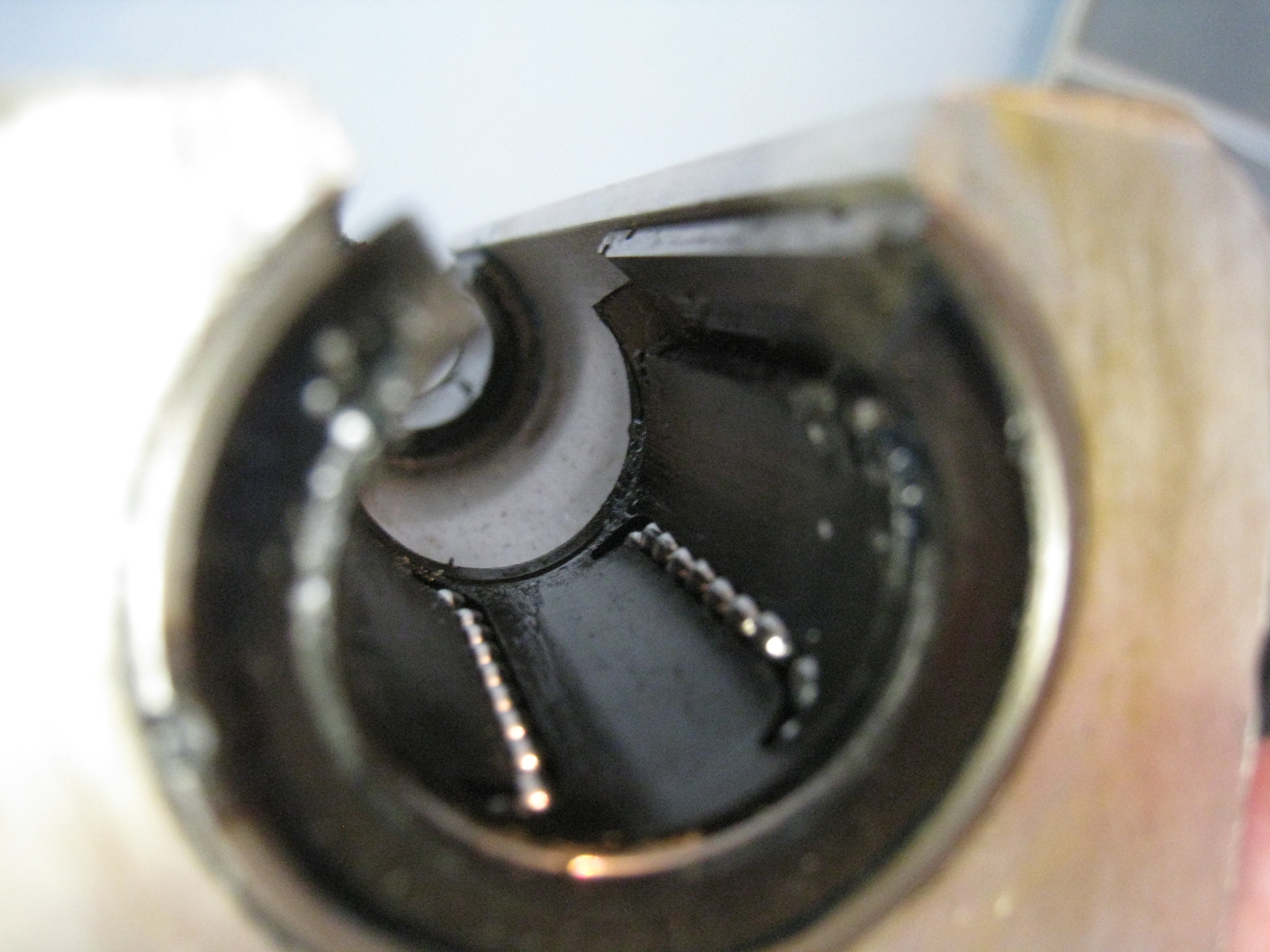

Заметил в одном из подшипников выломанный контур шариков - кто это сделал не знаю
IMG_9078[1].JPG (4091 просмотр) <a class='original' href='./download/file.php?id=83036&sid=4791c83d43ed596f8fac88e72cd12036&mode=view' target=_blank>Загрузить оригинал (2.82 МБ)</a>
