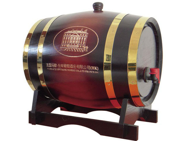

Мне как бы не трудно, но я удивляюсь что надо вам, а фото вылаживаю я.
Не вижу как в этом станке высота заготовки может регулироваться

den_sibirskiy спасибо.
как регулируется Z по фото тож не понял. Для меня подойдет и механическая регулировка.
