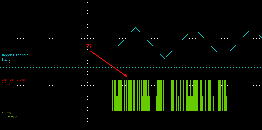

Так вроде тот же pwmgen дает именно такую модуляцию.
Можешь посмотреть, что он выдает в HAL scope
Чтобы быстро посмотреть, как он работает, вот это в hal:
loadrt pwmgen
addf pwmgen.make-pulses base-thread
addf pwmgen.update servo-thread
setp pwmgen.0.enable 1
вот этим регулируешь значение
halcmd setp pwmgen.0.value 0.7
а вот этот пин смотришь:
pwmgen.0.pwm

loadrt pwmgen output_type=0
результат: (другие сигналы смотрел,чтоб проверить работу halscope)
может какие то параметры шим нужно прописать?
чет пока не работает
Re: Управление модельными сервоприводами от LinuxCNC
А что не нравится? Сделай масштаб по больше и по больше семплов, будет ровнее видно.

шим - красный цвет
Скинь свой hal...

"своего" hal нет-я в стандартный просто добавил шим-генератор,чтоб посмотреть как это в емс работает
А значение ему кто будет присваивать? :)
Добавь на график еще pwmgen.0.value

Спасибо,Ник! Вот здесь с 9 ножки парпорта можно взять шим,

По сути вопроса. Загрузил конфигурацию, предложенную nkp, получил на ноге порта ШИМ, стал разбираться с параметрами.
И тут дошло до меня, что временнОе разрешение, возможное в EMC, явно не достаточно. Дело в том, что серва требует импульс шириной от 0,5 до 2,5 мсек и весь диапазон перемещений должен укладываться в эти 2 миллисекунды. То есть, чтобы получить дискретность перемещения хотя бы 1%, нужно, чтобы период базовой частоты был не более 20 мкс. Что с имеющимся компьютером (Max Jitter как раз 20 мкс) получить не реально.
