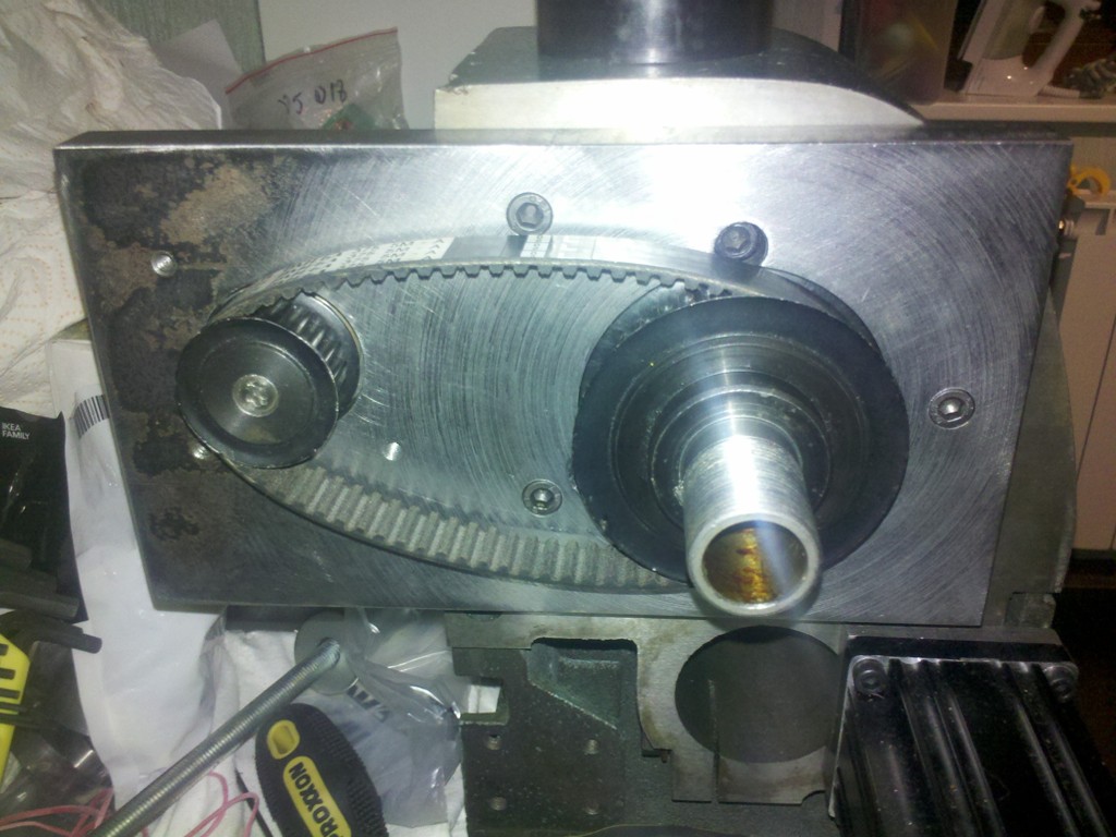

Плита крепления главного движителя:

Re: Переделка токарного Универсал 3 в ЧПУ
А шкивы откуда брать будешь?
maxim
Сообщения: 53
Зарегистрирован: 29 мар 2012, 09:12
Откуда: Гатчина, Ленинградская обл.
Сообщение maxim »
Nick писал(а):А шкивы откуда брать будешь?
дык это, яж печатал :)
Переделка токарного Универсал 3 в ЧПУ #29
Жду когда отверстия посадочные оттокарят и осталось только натяжитель придумать...

maxim писал(а):Жду когда отверстия посадочные оттокарят и осталось только натяжитель придумать...
Ну собственно посадочные готовы:

Примеряю где будет стоять натяжитель ( будет этот же, только сточу пластик на внешнем диаметре )
