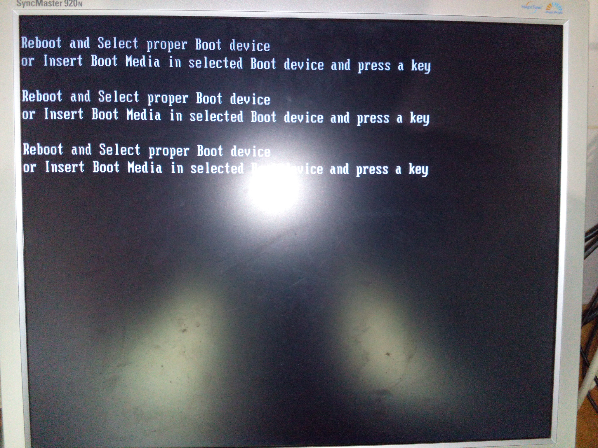

Когда комп не включён, И USB и ЛРТ соединённые, на оптоплате горят две диоды ярко красно. В таком положение. Комп не загружается, выдаёт ошибку и чёрный экран.
Но если от соединит USB, и заново запустить, то виндовс нормально грузится. И непонятная ситуация, с отсоединеным юсб, при включенном компе на оптоплате продолжает гореть обе красные диоды, но не много тускло... Может ошибка какая то в коммутации?

в биосе в приорите первым стоит запуск с ЮСБ носителя
если его нет комп запускает винч, если флешка воткнута он пытается с неё запустить операционную систему
либо замени в биосе либо просто не оставляй флешку
в самом биосе ищи такое меню как: BOOT DEVICE PRIORITY
первым выстави свой жёсткий диск на котором стоит ВИН

Флешки нету, юсб питает плату опторазвязки. Когда её от соединить почему продолжает гореть? ЛРТ может питать?

По USB проблему решил в BOOT, приоритет поставил на HDD. Теперь ничего не отсоединяется, грузится нормально!
Спасибо большое!
Действительно заряжается телефон, при выключенном компе. Мать АСУС.
