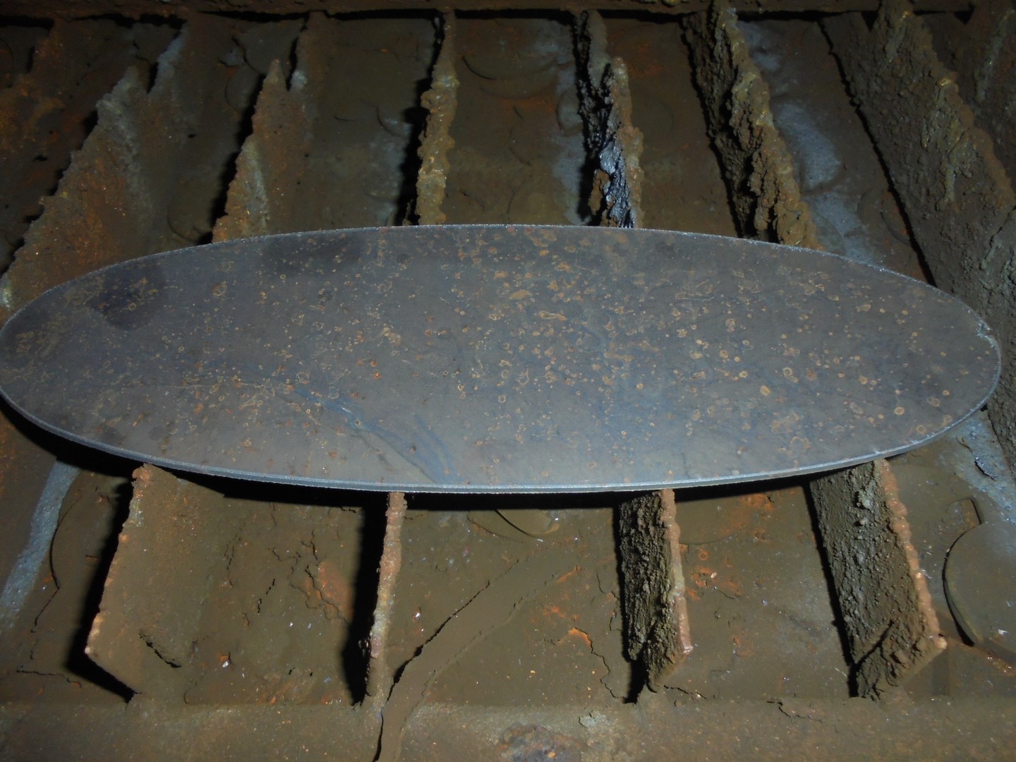

В таблице указаны режимы для оборудования Хипертерма. Там указан ток, скорость подачи и напряжение ТНС. За все китайские плазмрезы не скажу, но Хипертем 45 амперный режет у нас быстрее чем китайский CUT 60 амперный. Это видимо связано с тем что в китайских плазморезах - ток измеряется в попугаях, а не в амперах. Потому брать и слизывать режимы с Хипера на китайцев смысла нет. Дальше если там указано напряжение, то это напряжение для ТНС Хипертерма. Покупали мы разные ТНС и подключали их одновременно к Хиперу и все разное напряжение показывали. Как выставлять по таблице режимы если ТНС сделан на коленке и не откалиброван?

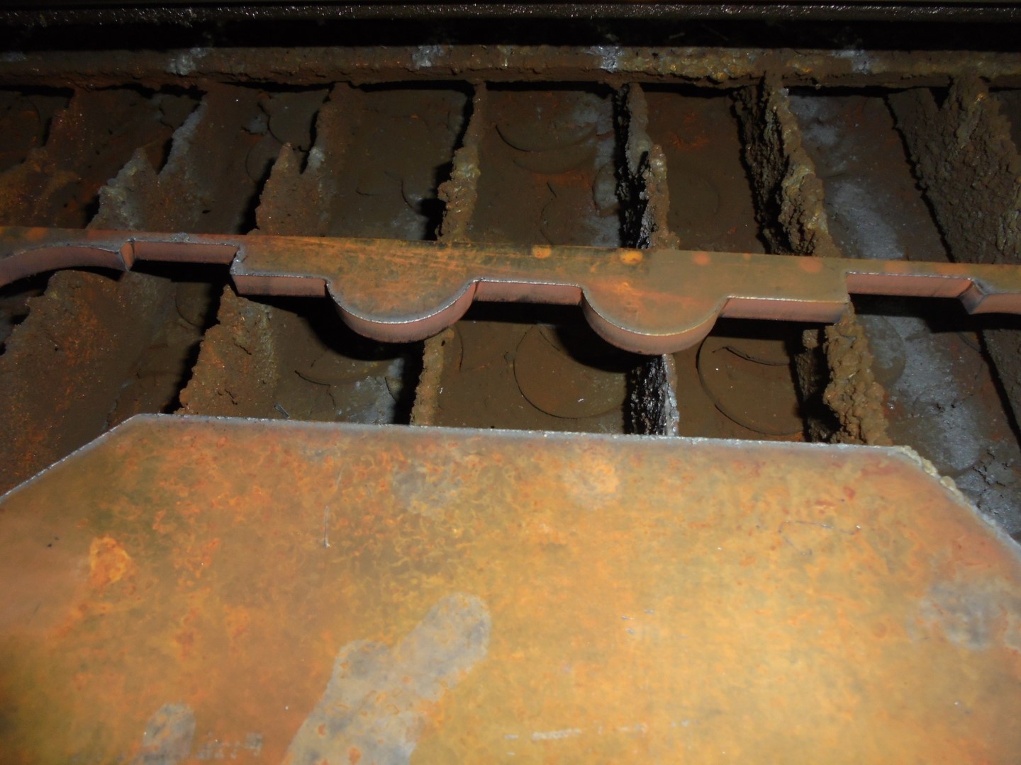

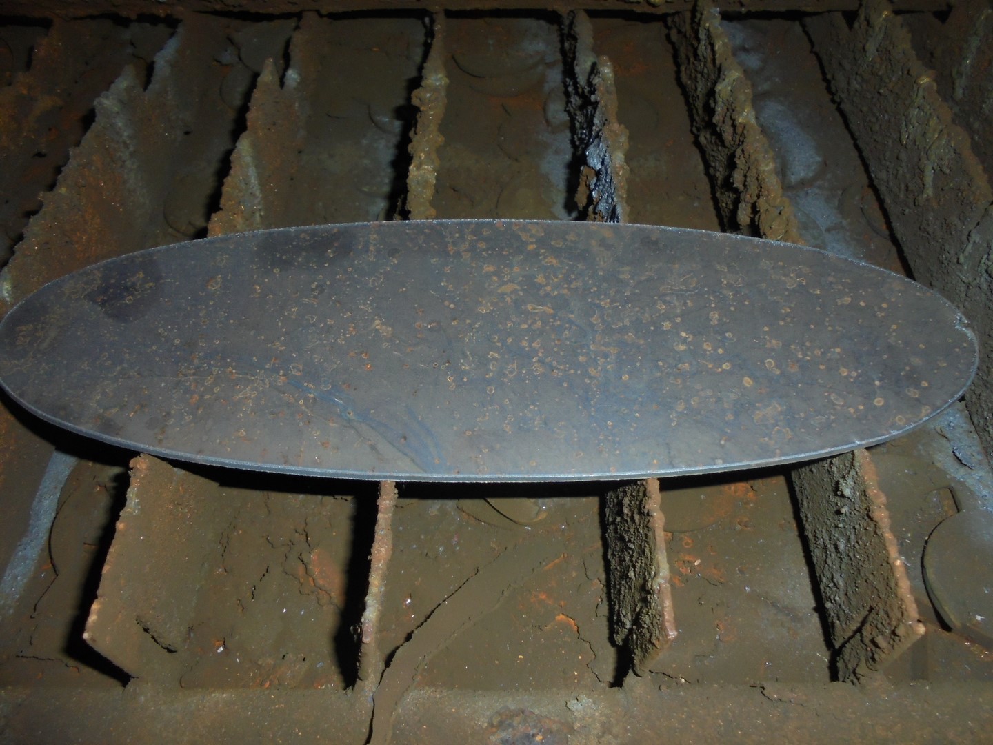

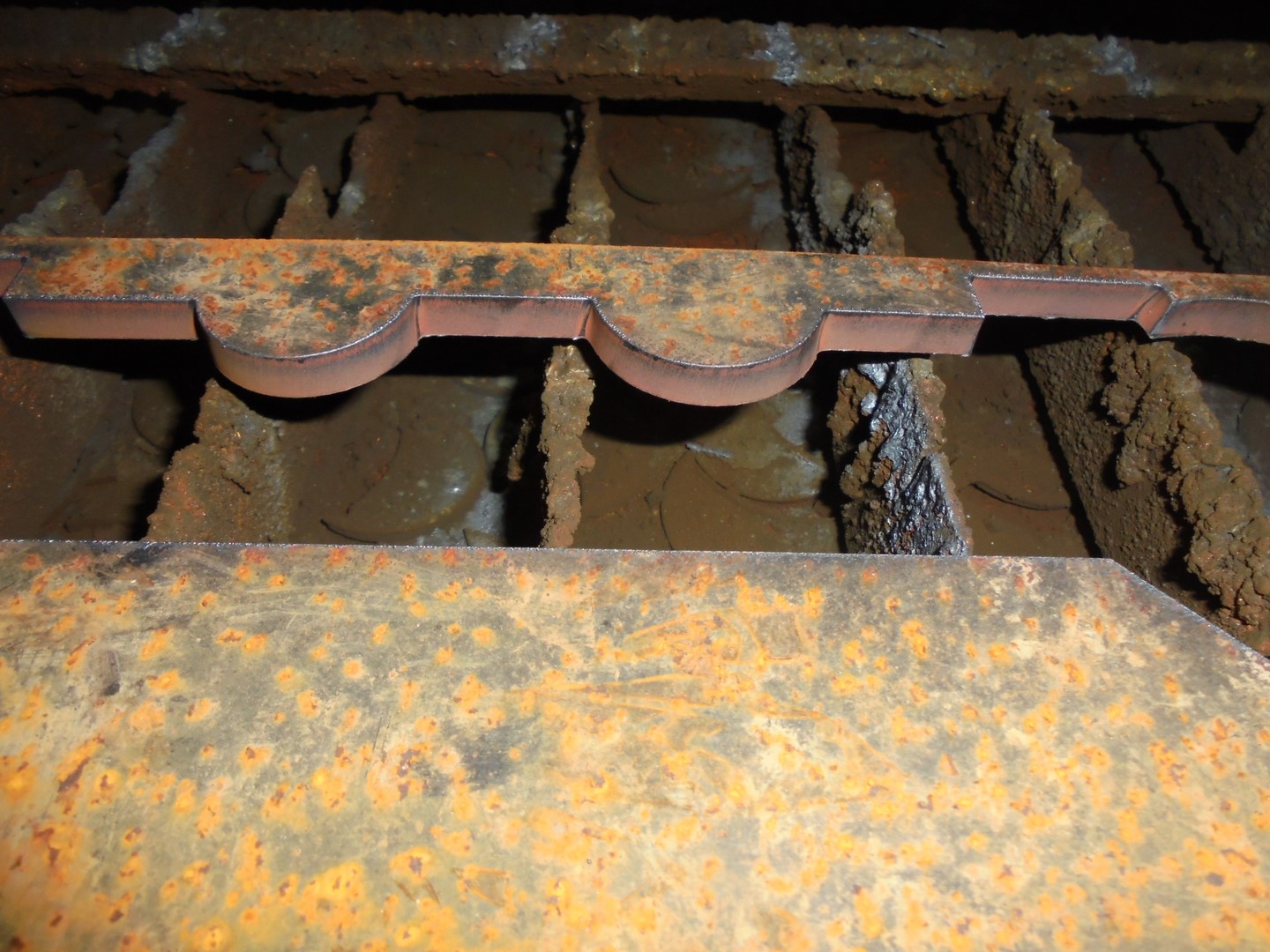

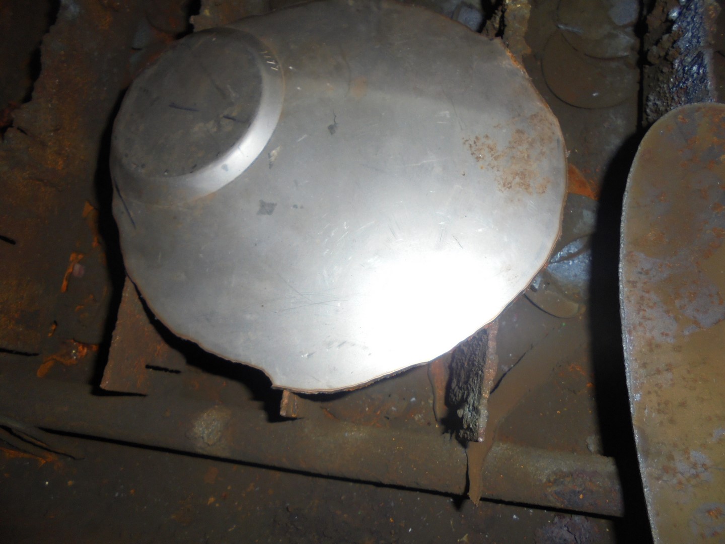

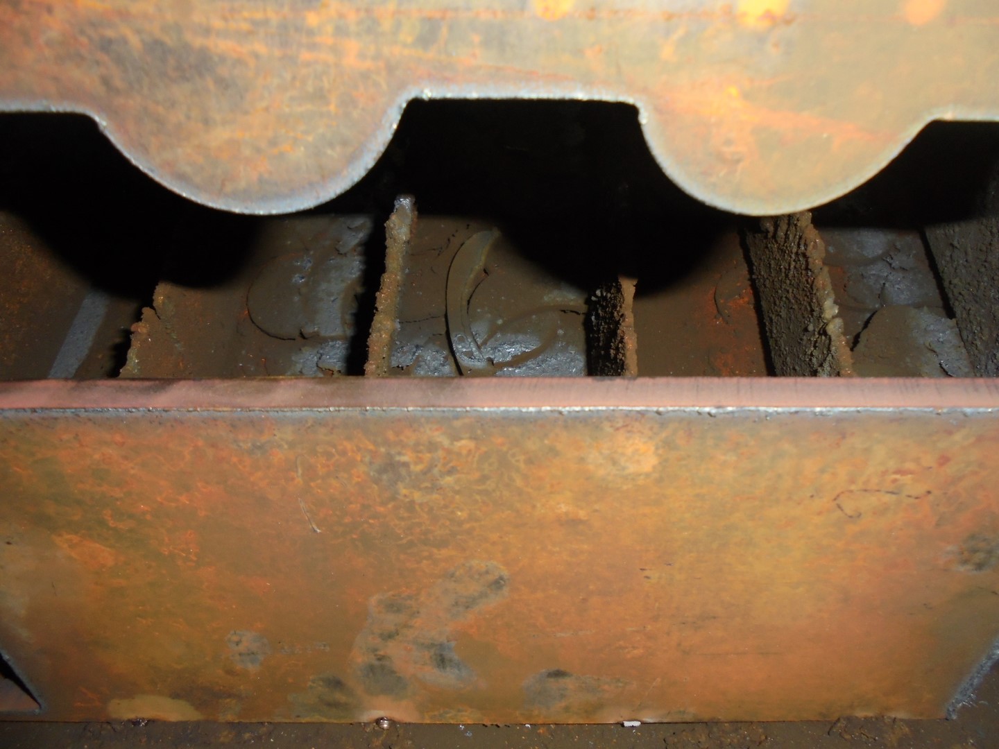

Re: СОБИРАЕМ ЧПУ ПЛАЗМОРЕЗ С БЮДЖЕТОМ В 100 ТЫС.РУБЛЕЙ
Обрезки Ст3 -10мм. Вид сверху, снизу, и сам рез. Рез гладкий.
DSC04124 (Копировать).JPG (3598 просмотров) <a class='original' href='./download/file.php?id=81284&sid=3927f7516c731e74404a23ce6694e234&mode=view' target=_blank>Загрузить оригинал (342.55 КБ)</a>
DSC04125 (Копировать).JPG (3598 просмотров) <a class='original' href='./download/file.php?id=81285&sid=3927f7516c731e74404a23ce6694e234&mode=view' target=_blank>Загрузить оригинал (269.3 КБ)</a>
DSC04126 (Копировать).JPG (3598 просмотров) <a class='original' href='./download/file.php?id=81286&sid=3927f7516c731e74404a23ce6694e234&mode=view' target=_blank>Загрузить оригинал (241.22 КБ)</a>
Сталь 2мм
DSC04127 (Копировать).JPG (3598 просмотров) <a class='original' href='./download/file.php?id=81287&sid=3927f7516c731e74404a23ce6694e234&mode=view' target=_blank>Загрузить оригинал (319.68 КБ)</a>
2мм. Порезано вручную - потому криво. Обращать нужно на цвета побежалости металла. Сравните, цвет побежалости имеет ширину пару мм, и сколько на видео ;)

Рез классный. А цвет побежалости почему возникает?
"Первое решение - правильное" - такой девиз лётчиков реактивных истребителей... но для динозавра он не подходит. "Медленно- медленно...как беременная каракатица, по мусингам, по мусингам..."
dinozavr писал(а):А цвет побежалости почему возникает?
Мож потому что у гиперспермы(как ты его обозвал), по верх сопла есть еще одно сопло которое охлаждает и сопло и металл при резке.

aftaev писал(а):Обрезки Ст3 -10мм. Вид сверху, снизу, и сам рез. Рез гладкий.
компрессор какой? воздух как готовите?
Евгений+++ писал(а):компрессор какой?
Китайские 2 штуки.
Евгений+++ писал(а):воздух как готовите?
Пока никак, масло и конденсат с компрессоров прет. Масло/влагоотдлителей нет.
