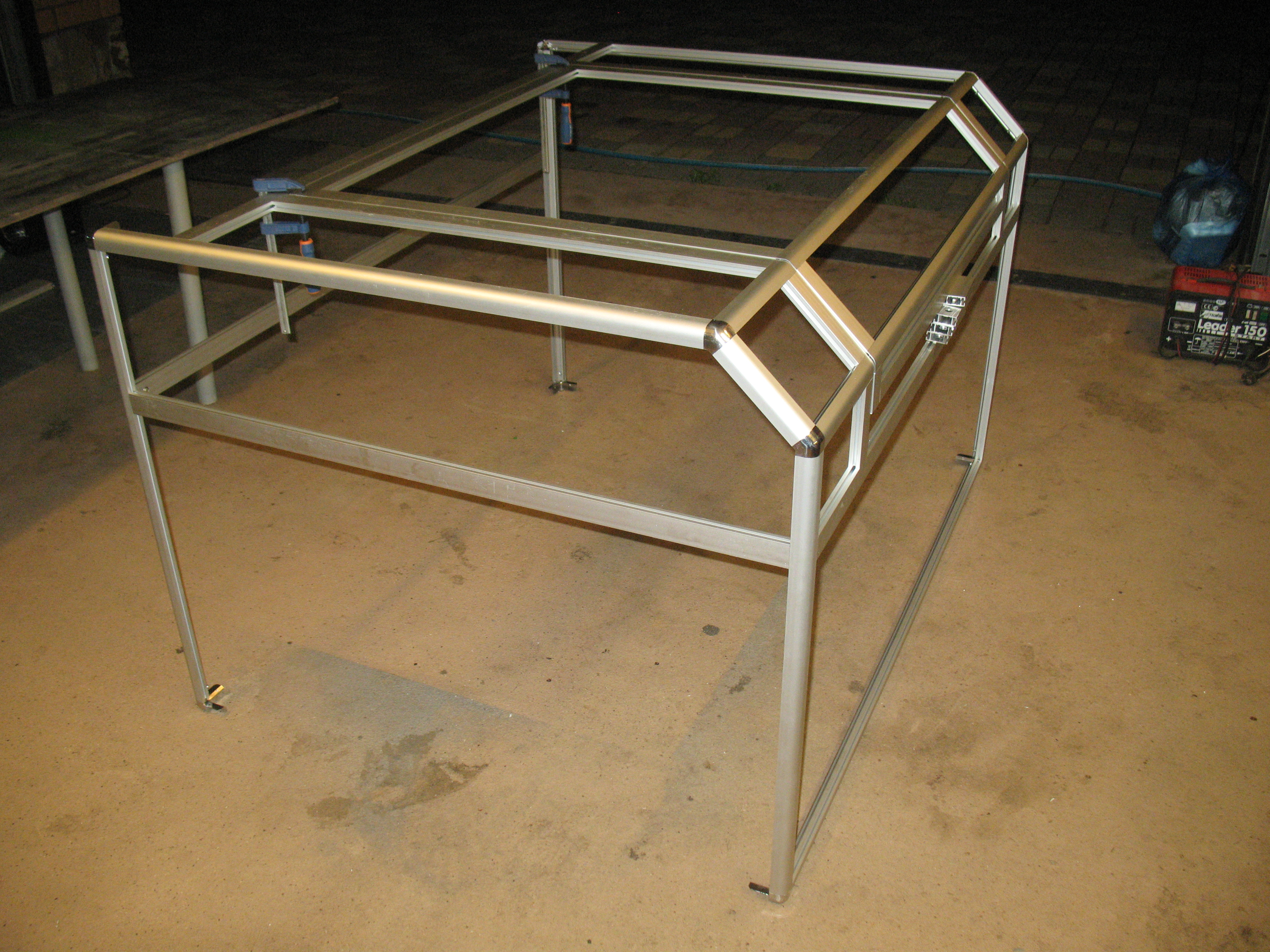

А почему не из стали? Я 1500x1000 сварил из квадрата 40x40. на верхнюю плоскость толщиной 2, остальное 1,5мм.
Прикупил по этому случаю шикарный сварочник 3 в 1 и полуавтоматом.... Блондинка справится. Очень красиво и аккуратно вышло.
Выигрыш по массе (если учесть остальную начинку станка) у алюминия минимальный. Зато жесткость получилась колоссальная. Да и цена копеечная.
Еще схитрил: под направляющие не фрезеровал (как многие делают). Просто положил под 15-е хивины 1мм ленту сырой резины (купил в магазине для шиномонтажа).

А если переезжать? Я бы сейчас отдельно верх (сам станочек) сделал, тем более раз без подъемного стола, и тумбу под него, куда и все запихать. Ну как бы располовинить...
Budek
Сообщения: 57
Зарегистрирован: 10 дек 2014, 19:17
Репутация: -15
Откуда: Уфа
Re: Лазер 600х900 на роликовых направляющих.
Сообщение Budek »
Я свой сделал низким (загрузить/выгрузить материал... не письменный стол ведь). Если открутить ножки и снять панель управления (временная пока), то по высоте укладывается в дверной проем 70-ки.
Думаю сделать пару "тележек" или прям к задней части прикрутить колеса и тогда вообще мобильная конструкция будет.
