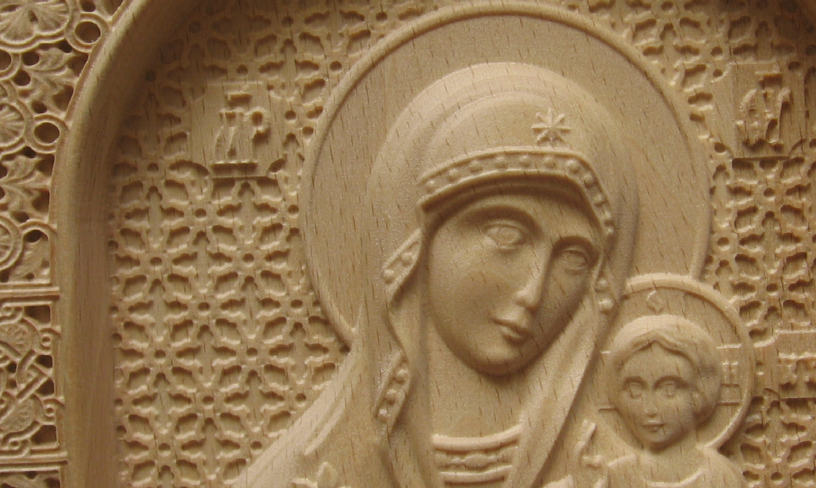

Тоже задавался вопросом защитного покрытия.Дали совет:
После фрезеровки - одежная щетка, лак нц-218 (грунт. морилка ровно ложиться будет). Абразивная губка (мягкая) 200 единиц - очень легко, снять ворс.
потом морилка (для икон нравится ореховая новобытхимовская) сплошным слоем, достаточно жирно. Потом тряпочка с 646 растворителем - снимаем морилку по-максимуму. Далее - аэрограф с той же морилкой достаточно тонким слоем. После высыхания - опять абразивная губка, очень легко. Ну и последний слой морилки - совсем легкий. Просто, чтобы не было потертостей.

Razor писал(а):Вот видосик как резал первую )
Все класс, только резать надо было поперек волокон. Намного чище результат.

Это скорее всего браширование получится. Искусственное старение.
Мелкие элементы от песка пропадут. Либо нанопесок нужно искать. Картинка в целом замылится. Вот и вся пескоструйка.
Только щетка. И по мягче.
Вот фрагмент из под фрезы. Что пескоструить? Надо сразу чисто делать на твердых породах и правильно траекторию строить. Материал сухой и фреза острая. И все будет нормально.

shalek писал(а):Все класс, только резать надо было поперек волокон. Намного чище результат.
Да знаю что поперек ) Просто не подумал ) Да и забыл что можно менять траекторию обработки.
Обрабатывал купил бор машинку с набором насадок и нейлоновой щеткой все снял ) Вышло круто, уже отдал )

Razor писал(а):Вот дорезал . Вскрыл 1 раз льняным маслом , как быть дальше . или масло не нужно было ?
Вот здесь есть по маслам для древесины небольшая справка в низу страницы - ищи по "Натуральное тунговое масло" и далее будет информация.
Сам пользовался для пропитки некоторых поделок вазелиновым маслом из аптеки, не пахнет, без цвета, безвредное, подчеркивает текстуру хорошо.
