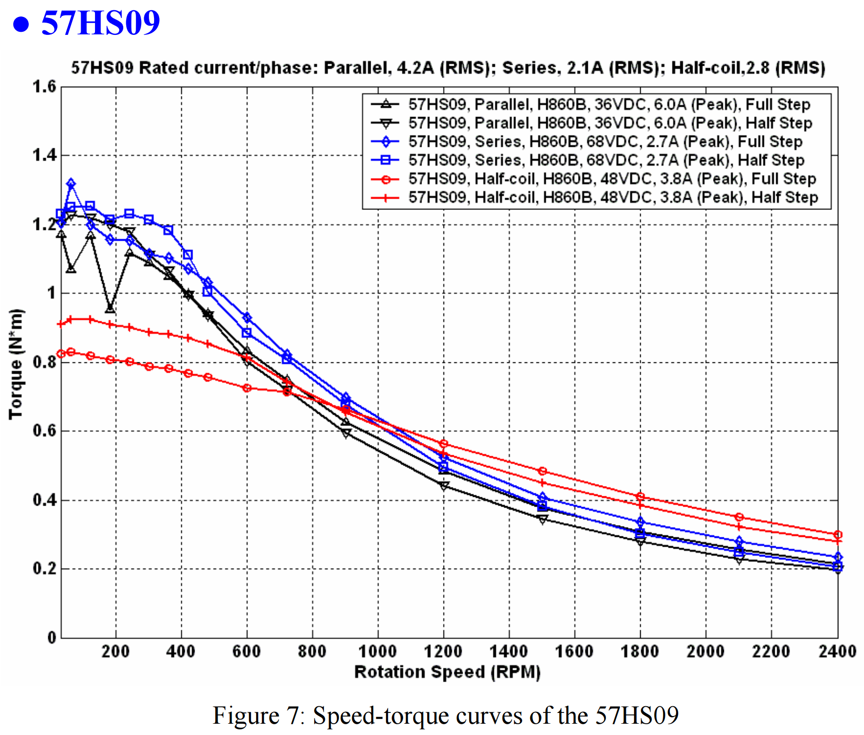

Кстати, насчет падения крутящего момента никак разобраться не могу. Вот график на двигатель.
Правильно ли я понимаю, что на нем идет число полных шагов, то есть чтобы понять, какой крутящий момент будет при 1000 оборотов в минуту, мне нужно искать на графике частоту 1000*200/60= 3333 Гц?

В данном случае, видимо, имеется в виду количество полных шагов мотора.
Но все же очень важно каким напряжением при тестировании питался драйвер, и хорошо бы уточнить, в каком режиме микрошага работал.
Конкретно в этом случае документация не полная.
В хорошей документации информация полная, и скорость в оборотах в минуту, а не в шагах:
2016-04-17_17-01-06.png (3623 просмотра) <a class='original' href='./download/file.php?id=77946&sid=cf6eaf77dbbe945f50b55d302f63f03c&mode=view' target=_blank>Загрузить оригинал (496.79 КБ)</a>
http://www.leadshine.com/UploadFile/Down/57HSxxd.pdf
