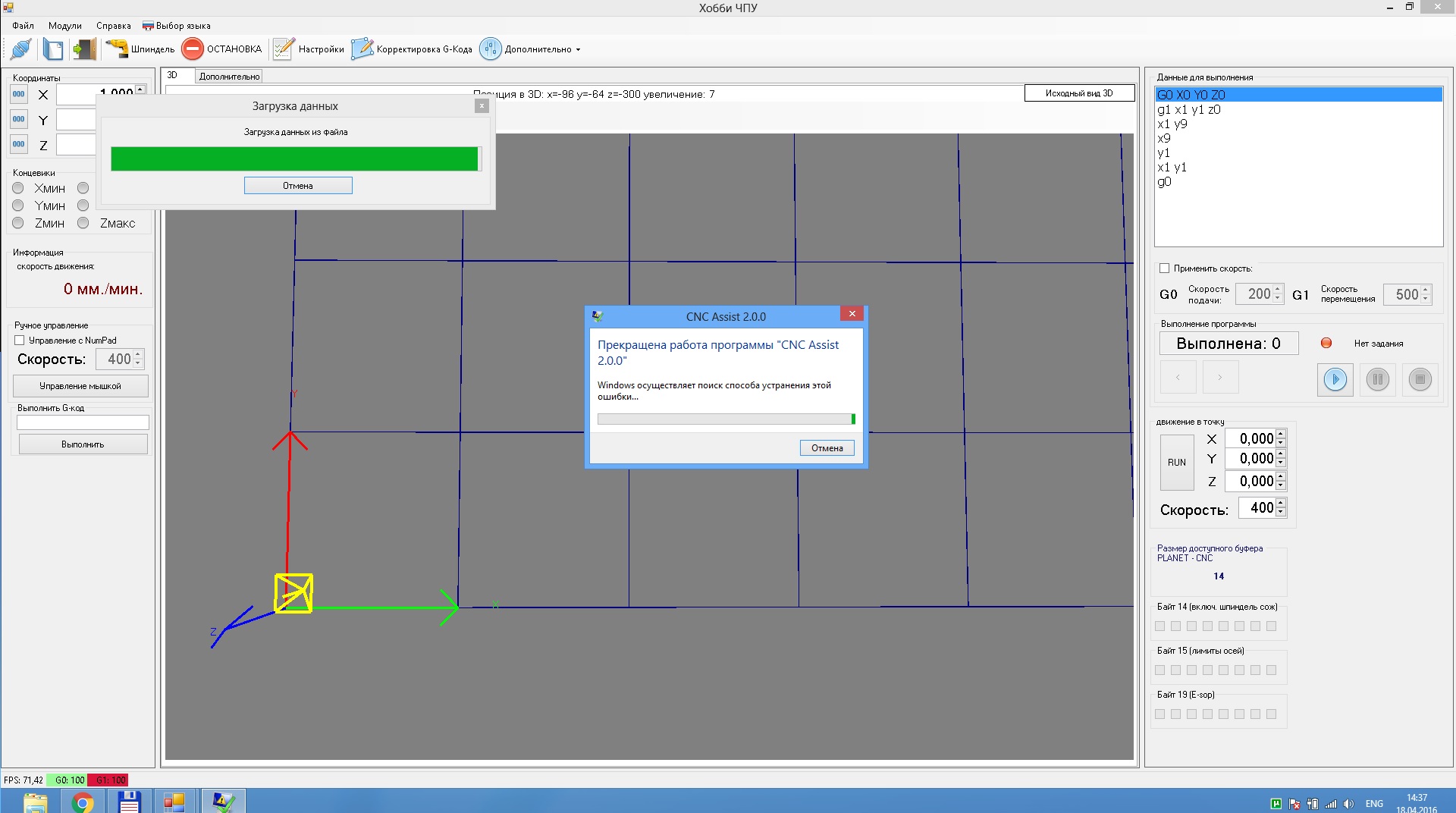

Баг репорт по обновлению 17.04.16. При парсинге G-кода логотипа cnc-club происходит вылет программы , но g-код квадрата нормально парсится и выполняется.
bug_report_1.jpg (2080 просмотров) <a class='original' href='./download/file.php?id=77992&sid=f6bd7298e2847ecfec442efc1c7cf31a&mode=view' target=_blank>Загрузить оригинал (269.76 КБ)</a>
Не работает сканирование поверхности, после формирования матрицы и нажатия на кнопку сканирование ничего не происходит. И так же по сканированию, когда не задать матрицу и нажать сканирование происходит вылет.

Сканирование поверхности пока не работает :-( т.к. я сейчас переписываю ядро программы, что-бы любые действия с контроллером проходили только через использование G-кода, некоторое количество постов выше я выкладывал старую версию, там сканирование работало.
Если не затруднит, выложи сюда g-код на котором у тебя программа упала.
А я в модуль парсинга G-кода, сегодня добавлю отлов ошибки, что-бы исправить :-)

Упала на 3 файлах из 4, это один из них: https://dl.dropboxusercontent.com/u/455 ... %20logo.nc.
Re: Управление контроллером MK1 и MK2 (planet-cnc)
Ошибку нашел, исправил, на гитхабе обновил :-)

selenur писал(а):Ошибку нашел, исправил, на гитхабе обновил :-)
Ну да теперь он загружается, только вот не выполняется :hehehe: Или это я что не то сделал :thinking:
Вечером как дорвусь до компьютера, посмотрю что за ошибка.
