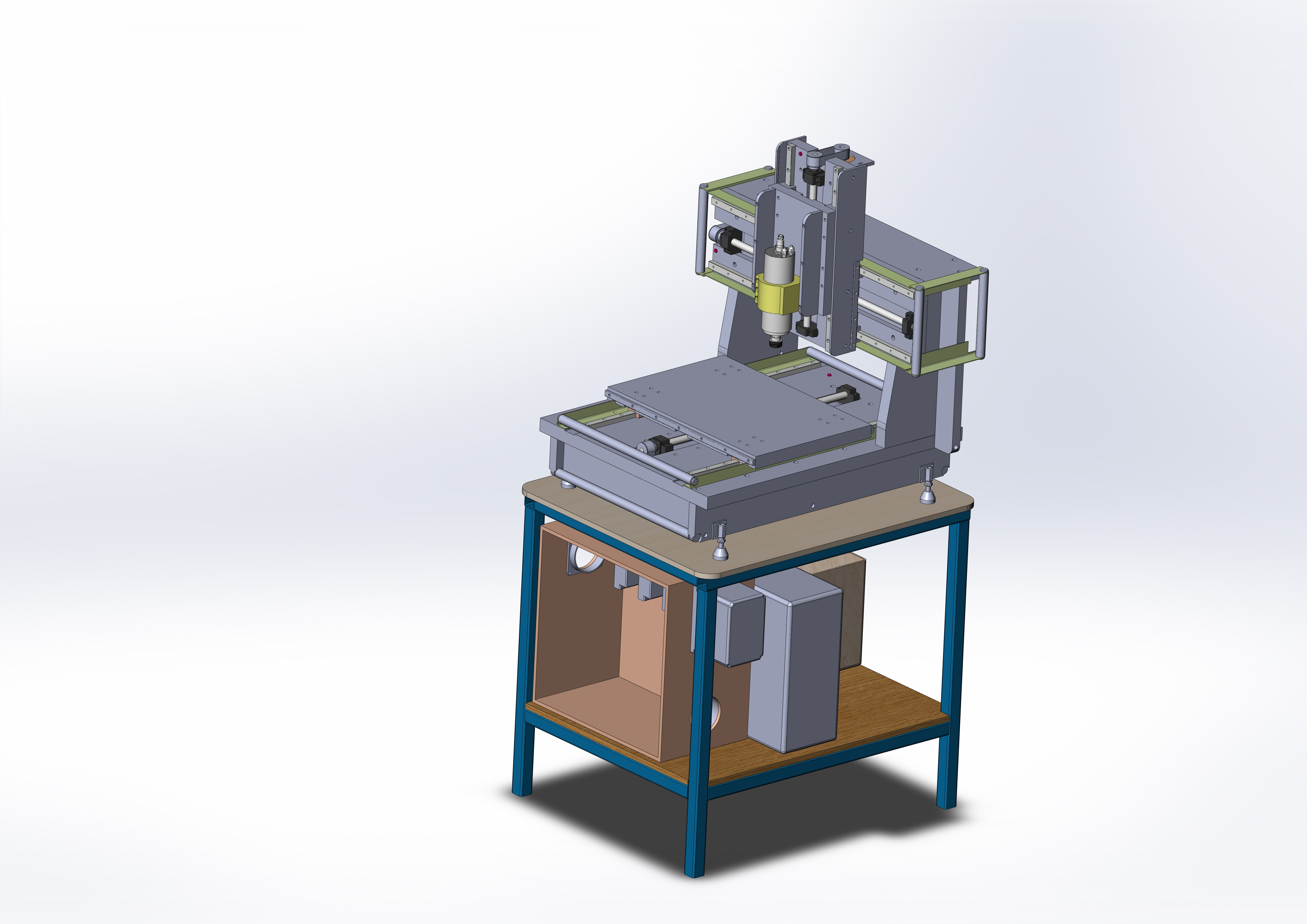

Всем привет!
Появилась необходимость в постройке станка
Проект уже нарисовал
Станок полностью из алюминиевых плит
плиты уже есть, распилены и отданы на фрезеровку.
Станок усилил где можно, может быть даже чересчур.
Механическая часть более менее понятна как буду собирать,
а вот с электронной частью засада.
Купил только шд fl86x112 3 штуки.
Помогите разобраться с драйверами
Выбор пал на лидшайн Е806, но не знаю смогу ли их настроить
с пурелоджиком советуют не связываться, хотя нового поколения, судя по описанию
тоже не плохие.
Может быть на что то другое посмотреть ?
Плату хочу взять NC-studio 5
Думаю что в будущем еще куча вопросов появиться.

проект сыроват есть что дороботать.

Укажите в чем недочеты ?
Буду устранять
Последний раз редактировалось Vadimk 17 апр 2016, 12:55, всего редактировалось 1 раз.
Re: Проект станка по мягким металлам 600*400*178
и электронику лучше упрятать в нормальный большой шкаф с уплотнением. и комп тудаже. а в таком виде все засыпет стружкой и пылью.
плита оси Z слишком широкая и сжирает перемещение. защита на оси Z отсутствует что плохо. если вы эту конструкцию срисовывали с моего проекта то можно было и защиту оси Z срисовать там уже все придумано. балку портала лучше сделать замкнутым коробом добавив еще одну плиту сзади. ну и очень важно продумать все мелочи разместить датчики кабельканалы отверстия под провода.

Шкаф будет с уплотнением, но это самый большой который входит в стойку или только под заказ, компьютер скорее всего уберу подальше

Да, в большей степени опирался на ваш проект, но исходя из своих возможностей, защиту на Z так и не придумал как сделать,
но как у вас сделано сделать не могу нет возможности отфрезеровать основную плиту, она у вас слишком широкая

защита на Z очень нужна без нее смысла нет городить защиту

Буду думать как сделать защиту
Плита по Z 240 мм
Каретки утопленны на 12 мм с обеих сторон
240 много. двигайте каретки вплотную к гайке швп и получите максимум 170мм
Обязательно предусмотрите отбойники по всем осям. Упоры которые ограничивают движение осей за пределы допустимого. Проект потому и сырой потомучто есть только грубая компоновка это легко а основной геморой это продумать все мелочи. С одним тока размещением крепежа на плитах оси Z тот еще геморой.

дак сами каретки 92 мм две это 184, как же получить 170 мм
я про ширину всей конструкции
