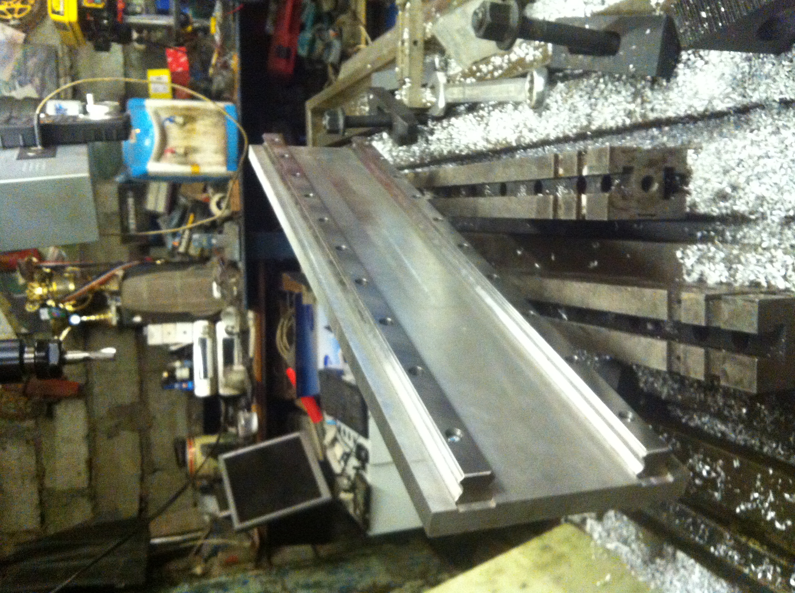

Вернулся с мытарств екб-курган-тюмень-екб ))
Добрался до Вадима (Nva-tuning).и начали добивать столик для моего малыша.
Мне даже дали немножко порулить, честно говоря ощущения после работы этого монстра ... что 5мм фрезеровать что 25 - разницы никакой.
Все мыли бы ли только о там как бы не свернуть куда нить не туда, а то ведь и усп пополам перепилишь и не заметишь )))
Все получилось на 5+, все отверстия под болты на месте, пазы под рельсы параллельны.

Собрал столик.
Настало время крепить рельсы
image.jpg (7885 просмотров) <a class='original' href='./download/file.php?id=79419&sid=f1c8e9edb0e63c9943daf778d11badc7&mode=view' target=_blank>Загрузить оригинал (1.77 МБ)</a>
