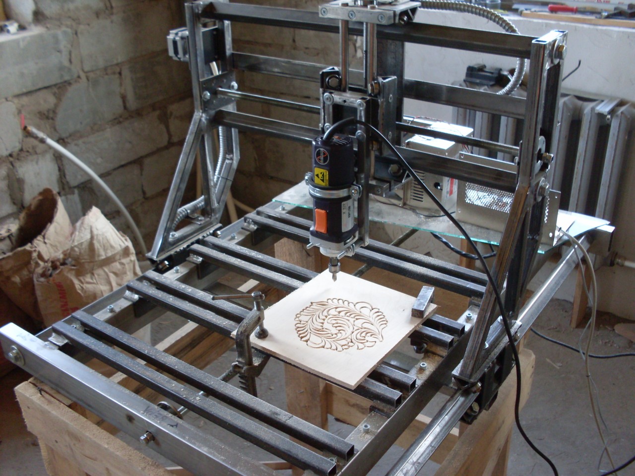

Skamini писал(а): А в чем резиновость?
А вот когда поставишь шпиндель, выведи все оси на середины и потяни за патрон в разные стороны, и почувствуешь. что станок у тебя весь гнётся.
Я удивился, как валы на 16 мм пружинят длинной 20 ( ДВАДЦАТЬ) сантиметров, если просто руками давить.
Или когда по станку пойдут вибрации-резонансы когда фреза материала коснётся. Фрезы потом тока в путь ломаются.
А почему кстати валы круглые ? если просто катаются подшипники в качестве роликов, логичнее было бы пару уголков сварить, поставить на ребро и разместить опорные подшипники по четырём сторонам, тогда по крайней мере каждая стойка У имела бы векторы упоров во все стороны, а не на три только.

Конструкция такая станка, как то следил за создание станка
cnc_fot_62.jpg (2867 просмотров) <a class='original' href='./download/file.php?id=77633&sid=addfc2487d0d136c489037d6139eaf85&mode=view' target=_blank>Загрузить оригинал (293.07 КБ)</a>
Хочется нечто подобное.

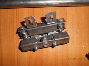

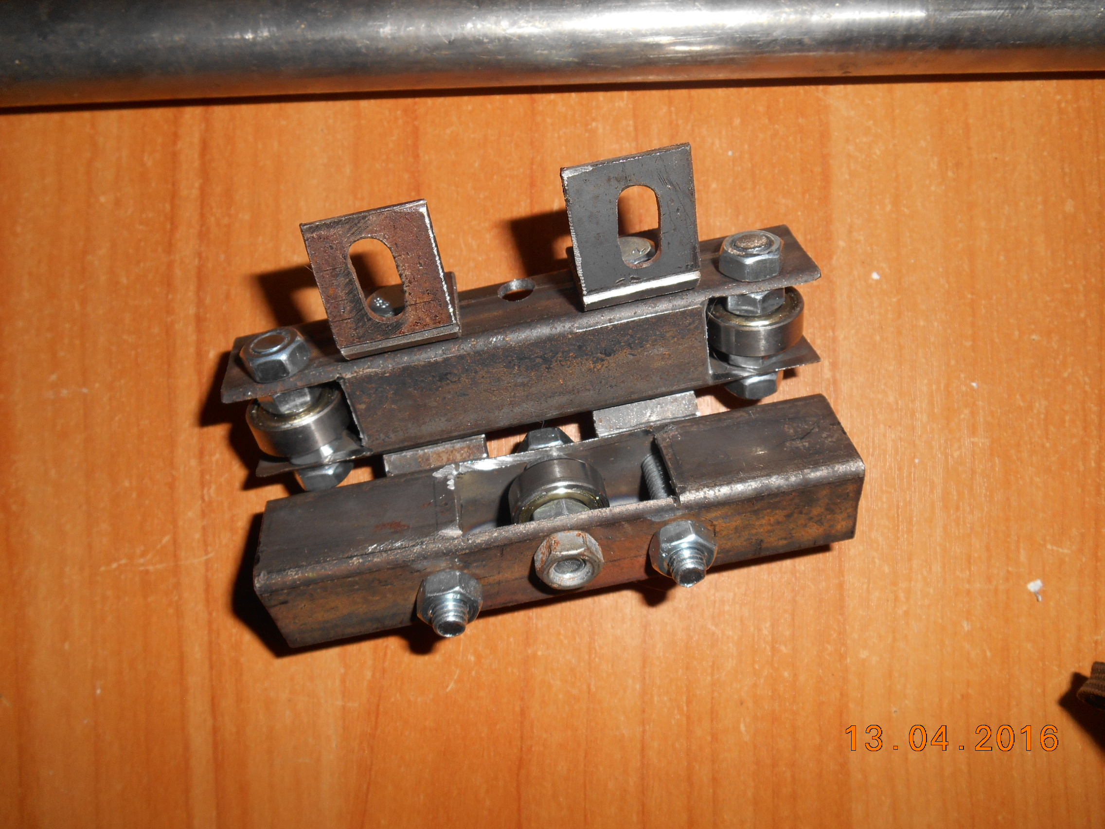

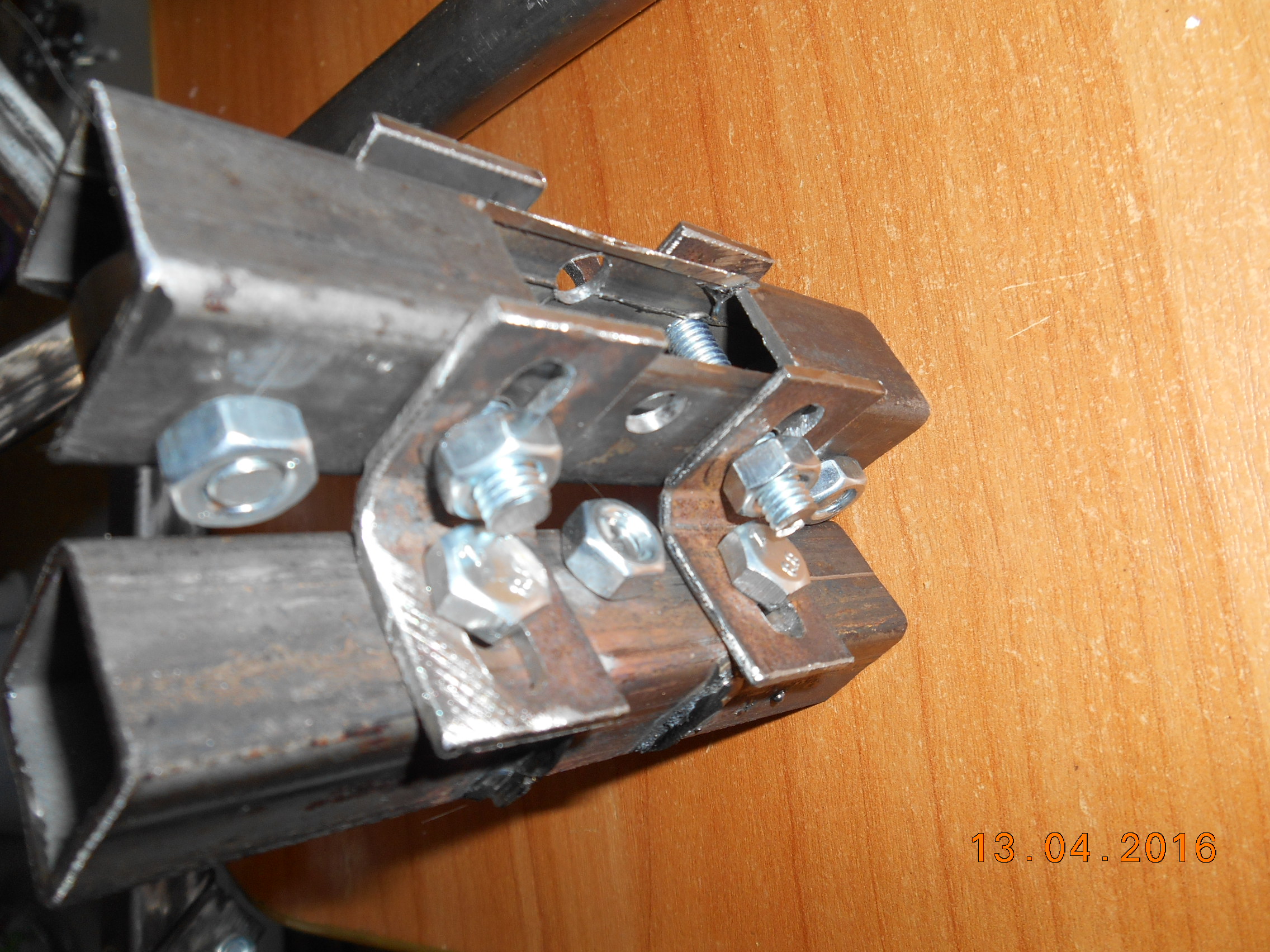

Как усилить упоры угловые? Где один подшипник это низ каретки, там будет перекладина ввариваться со второй такой же. Стол походу надо переделывать.
DSCN0883.JPG (2838 просмотров) <a class='original' href='./download/file.php?id=77639&sid=addfc2487d0d136c489037d6139eaf85&mode=view' target=_blank>Загрузить оригинал (860.62 КБ)</a>
DSCN0884.JPG (2838 просмотров) <a class='original' href='./download/file.php?id=77640&sid=addfc2487d0d136c489037d6139eaf85&mode=view' target=_blank>Загрузить оригинал (879.34 КБ)</a>
Хлипковаты :thinking: . Как коментировали Ув. критики. :?

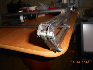

Еще фото каретки. Это то на чем она катается.
DSCN0881.JPG (2838 просмотров) <a class='original' href='./download/file.php?id=77637&sid=addfc2487d0d136c489037d6139eaf85&mode=view' target=_blank>Загрузить оригинал (853.73 КБ)</a>
Направляющая У
DSCN0882.JPG (2838 просмотров) <a class='original' href='./download/file.php?id=77638&sid=addfc2487d0d136c489037d6139eaf85&mode=view' target=_blank>Загрузить оригинал (825.65 КБ)</a>
Re: 3х осевой фрезерный ЧПУ станок на ТМ7

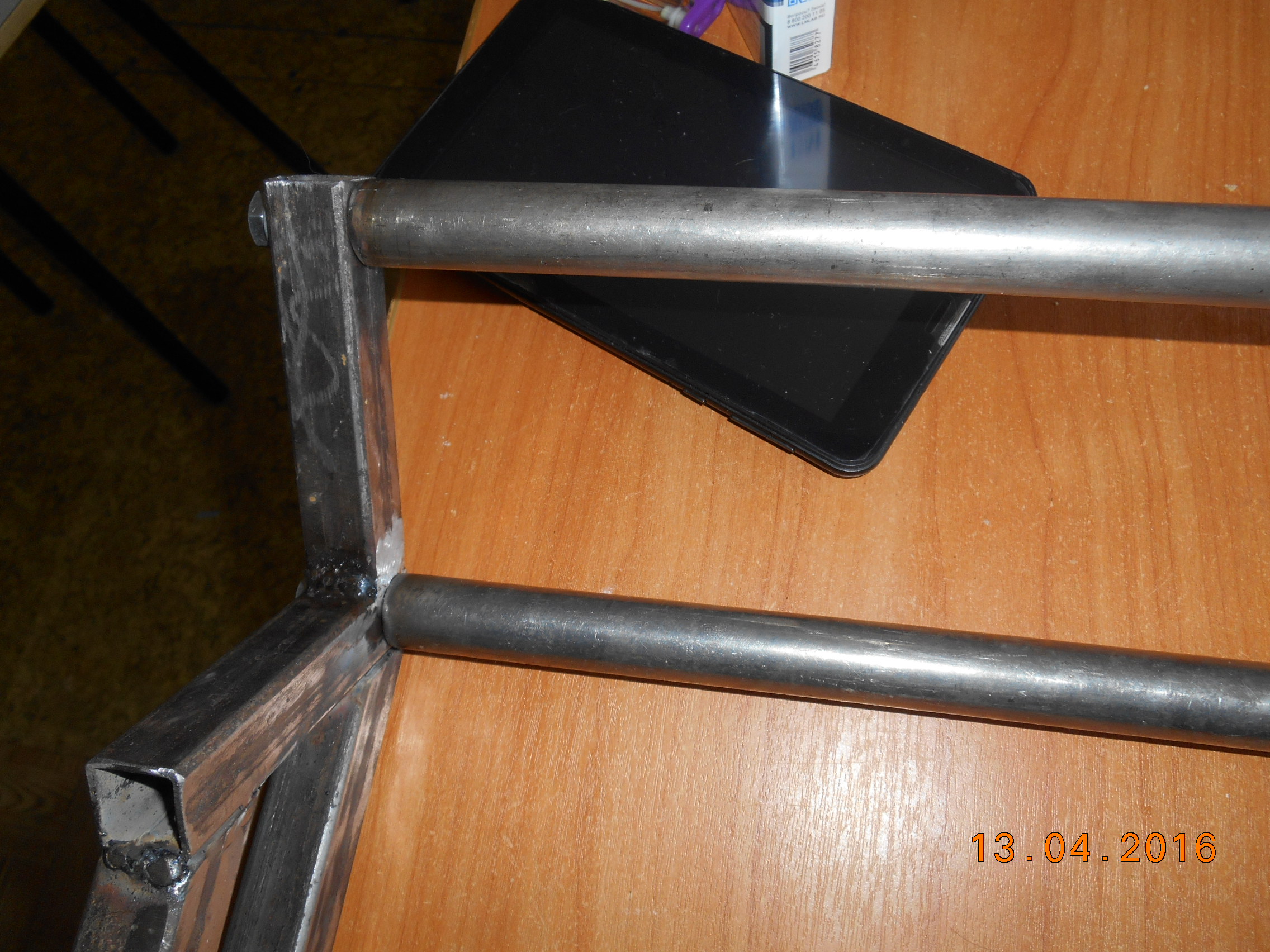

да никак их не усилить. что толку их усилять если у вас стыки даже не проварены.. пол вашего "станка" собрано на прихватках... ну получите вы свои упоры жесткие.. дальше то что ? все остальное гулять будет. что вы хотите получить - озвучьте. если просто погонять из угла в угол и посмотреть как оно двигается - ничего усилять не нада. оно и так будет ездить. если как то работать - нада выкинуть вот это вот, сварить хотя бы просто ровную раму на лите и поставить сымые простые направляющие. уже будет в разы крепче чем вот эти упоры.

Блин я вас умоляю. Я вроде говорил что это не конечный результат, а предварительная сборка. Рама итак на плите сварена. Она ровная. Выгнаны в милиметры по 0.0 и диагонали и ширина с длинной. Если делать сразу в "готовое" то потом геморно будет переделывать. Исходя из этого и делается, как Вы говорите, хлипко. Обварить не проблема, проблема в случае чего это резать.
