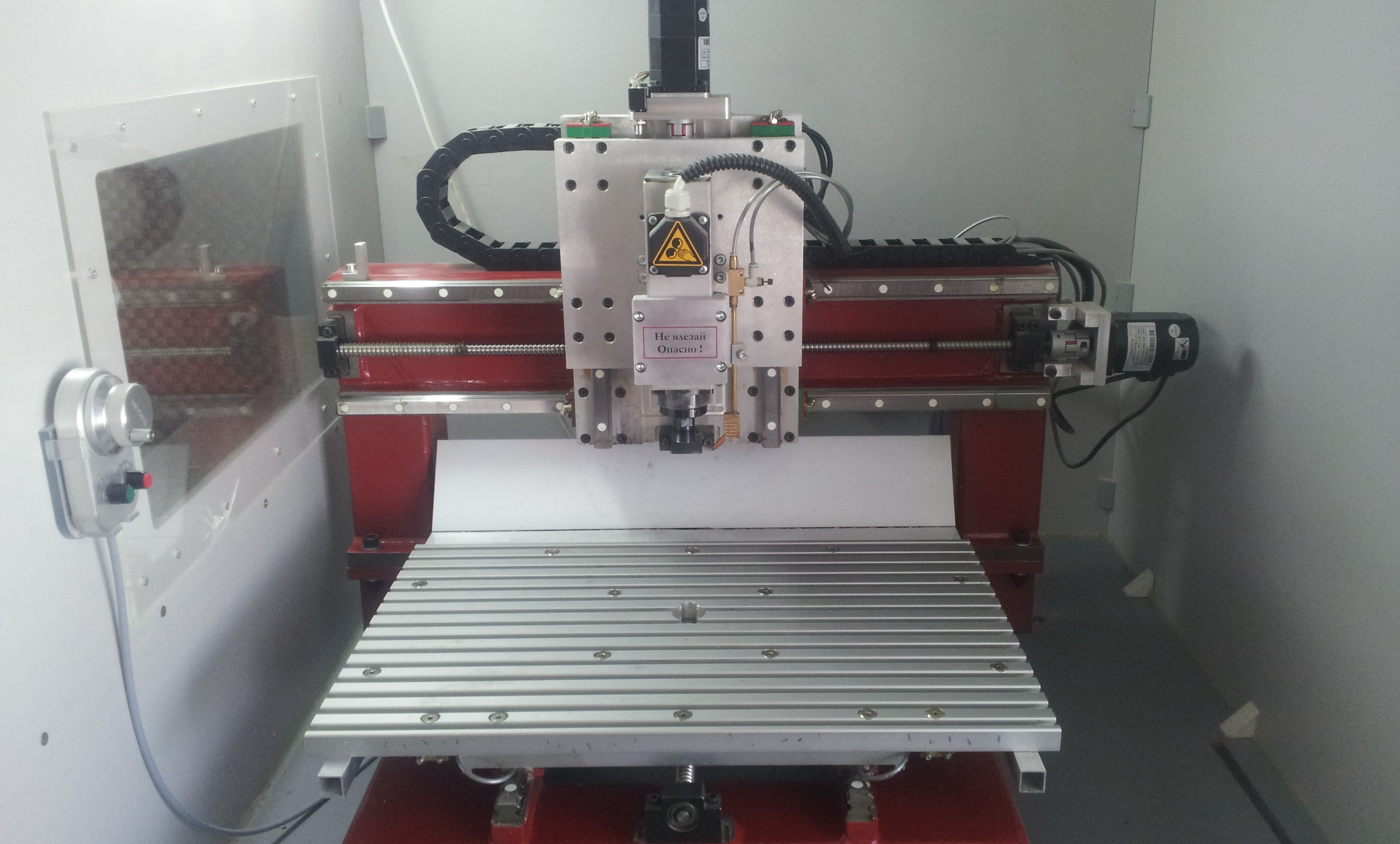

Всем привет.
Решил выложить свой проект настольного ЧПУ фрезера.
Конструкция с подвижным столом.
Сварная рама состоит из двух частей.
Использовал трубу толщиной 6 и 8 мм.
Стол алюминий с Т пазами 600*375*20мм
Зона обработки 500*375мм просвет над балкой 90мм
Рельсы Hiwin 20мм стандарт , ШВП 16*5 гайка с регулировкой люфта.
Шпиндель воздушный 750W , сервомоторы 200W Leadshine .
Контролер Galil DMC-2143 сервоусилитель AMP-20540
Управление Mach3.

Вопрос к автору! Раму сварную отжигали?, напряжения как снимали?
paganel
Сообщения: 158
Зарегистрирован: 21 июл 2015, 11:47
Репутация: 214
Re: ЧПУ на сварной раме.
Сообщение paganel »
Отжигать негде было. Спрашивал об этом у сварщика , он сказал что когда варил то рама хорошо прогрелась
и если ее повело то только вовремя сварки . После сварки я её ещё дробеструил и грунтовал а потом фрезеровал.

какая марка метала пластины под рельсы и опоры ?
paganel
Сообщения: 158
Репутация: 214
Сообщение paganel »
Точно марку стали не знаю . Что в металлоломе было то и взял.
У нас на заводе изготавливают металлоконструкции из профильного проката марок S275-S355.

А какой общий габарит станка?
paganel
Сообщения: 158
Репутация: 214
Сообщение paganel »
Примерно 970*880*780 мм
trafbite
Сообщения: 920
Репутация: 28
Сообщение trafbite »
paganel писал(а):Примерно 970*880*780 мм
Круто!
А фрезерованые детали фрезеровались уже после сварки?
paganel
Сообщения: 158
Репутация: 214
Сообщение paganel »
Да.

Винт и рельсы X будут чем-нибудь закрываться?
paganel
Сообщения: 158
Репутация: 214
Сообщение paganel »
Защиты направляющих скорей всего не будет а винты хотелось бы закрыть.

paganel писал(а):Это уже четвёртый и надеюсь последний.
Можно сказать прошел все этапы станка строительства. :hehehe:
Думаю ещё будет или полимергранит или чугун, или хотя бы не 16 винт и стол потолще :hehehe:
А вообще классное сообщение, нужно будет на него ссылку давать тем, кто затевает строительство деревянного чуда.
Защита винта и направляющих очень желательна, сам на своём первом сразу не спроектировал, теперь леплю всякие одноразовые защиты во время работы.
А если ещё и шпиндель будет дуть в зону обработки... :headphones:
Зарекаться не буду но тогда нужна свая мастерская , а в квартире страшно за соседей .
Этот весит примерно 150кг.
Защита конечно не помешает , но для меня это хобби и станок сутками не работает.

Метал я взял из металлолома сам нарезал , подготовил под сварку и сварщик за бутылку сварил.
Если бы у нас на заводе был бы фрезерный станок так вообще за копейки вышло.
