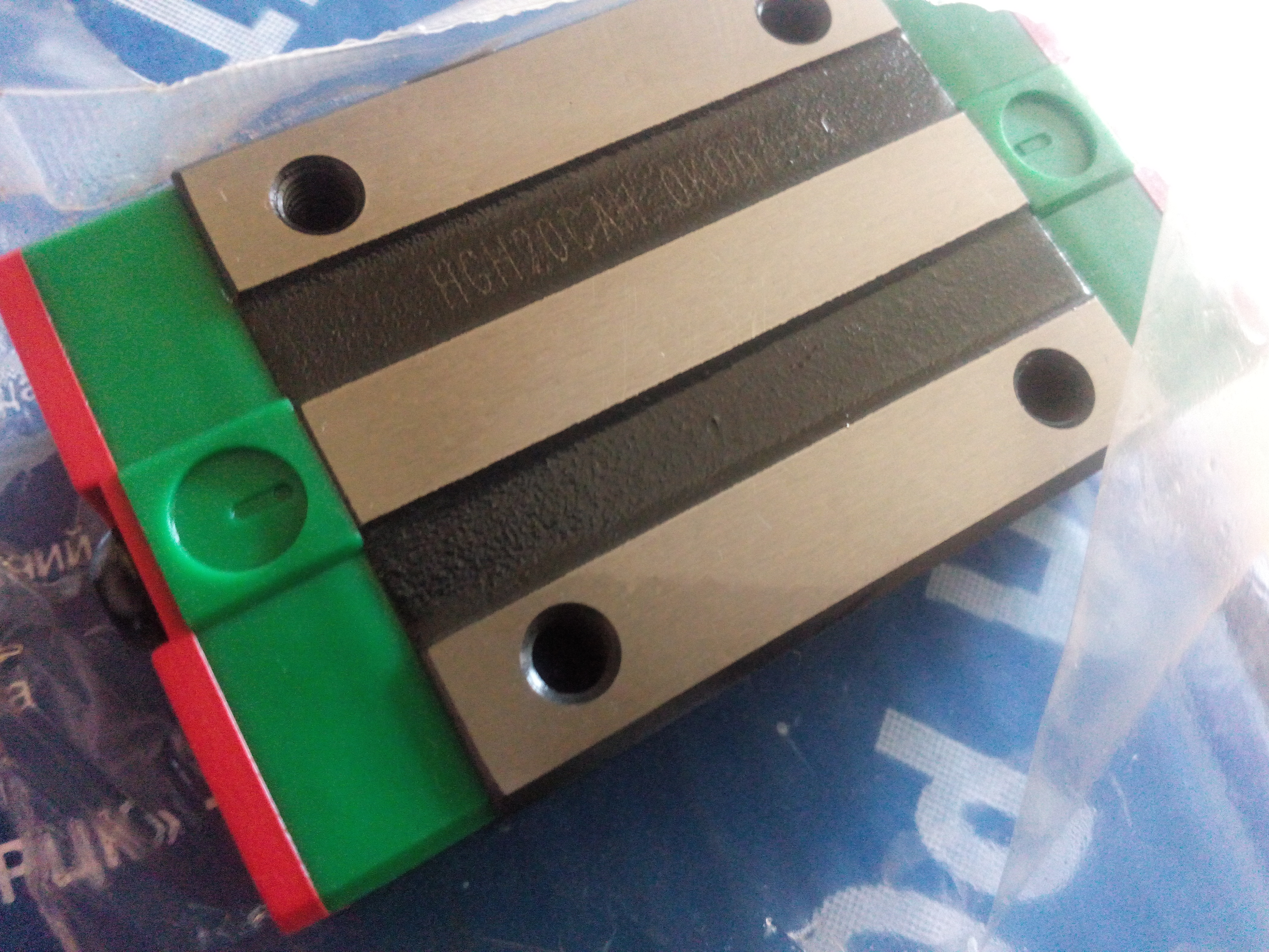

Рельсы прикладывал, нормально сидят на профиле. Подтянуть сухарями, там 10мм резьба. Возможно если начнут разбалтыватся,, поставлю на фиксаторы. По креплению шаговика, двух М8 заложено, думаю хватит. Сам шаговик крепиться на 4х винтах по 5мм. Еще забыл добавить рядом с шаговиком крепление для индуктивного датчика.
IMG_20160408_115550.jpg (8333 просмотра) <a class='original' href='./download/file.php?id=77127&sid=807142626a8d563bb3532d5c08cd4af2&mode=view' target=_blank>Загрузить оригинал (3.91 МБ)</a>
IMG_20160408_113146.jpg (8333 просмотра) <a class='original' href='./download/file.php?id=77128&sid=807142626a8d563bb3532d5c08cd4af2&mode=view' target=_blank>Загрузить оригинал (5.05 МБ)</a>
