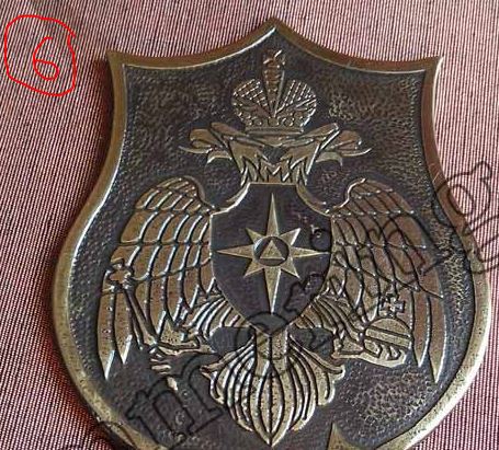

Также нашел похожие гравировки:
f-55.JPG (9960 просмотров) <a class='original' href='./download/file.php?id=77017&sid=2e5e3be7f19fa90995460717fdc1f8d6&mode=view' target=_blank>Загрузить оригинал (89.5 КБ)</a>
f-66.JPG (9960 просмотров) <a class='original' href='./download/file.php?id=77018&sid=2e5e3be7f19fa90995460717fdc1f8d6&mode=view' target=_blank>Загрузить оригинал (74.93 КБ)</a>
Я так понимаю они будут выполняться с такими же параметрами обработки.
№6 похожа на травление, но суть в получении подобного изображения и примерной глубины - механическим путем.
По 2му вопросу (1го поста).
Если остановиться на получении изображения №2, то какой шпиндель для этой обработки подойдет? Желательно конкретную модель, с минимально допустимыми хар-ками.
Учитывая что изображение №4 получается лазером, то какой лазер для этого немобходим (или цена только лазера). Без подробностей, просто для сравнения.

минимально допустимый - например, http://www.aliexpress.com/item/NEW-Spin ... 3.1.TdNKXV
но с ним не получится делать ничего, кроме гравировки мелкими граверами/фрезами.
по лазеру - единицы-десятки килодолларов. Это какбе уже не диод с простым драйвером, а система из нескольких интересных штук - из каких именно, зависит от типа.

Четвёртый образец больше похож на иглоударную гравировку Roland Metaza и заготовка на их фирменные похожа. То ещё "Г" эти станки, был у меня такой.
Алмазная царапалка у меня есть самодельная
https://www.youtube.com/watch?v=_xDibxMSn5o
- царапает хорошо, но не глубоко. Жетоны в работу не беру, так как заказчики всегда приносили заготовки с буртиком, а это риск поломки инструмента.
Лазером если гравировать, а не маркировать темненький текст - нужен мощный и дорогой.
Одно время делал такие гравировки на 100 Вт СО2 лазере. Мажете поверхность тонким слоем КПТ 8 и гравируете потихонечку.
Когда то в нете видел станок заточенный под жетоны - тот станок как старая печатная машинка набивал текст одним шрифтом.
