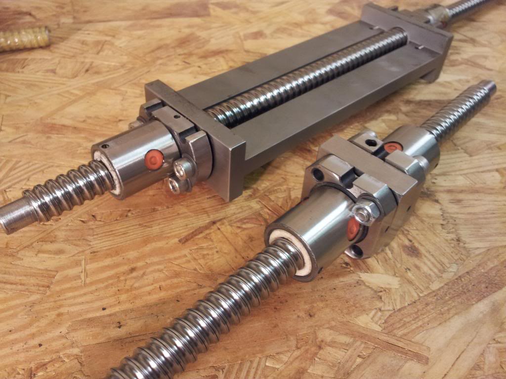

Всем доброго времени суток, смотрю тему и кто как борется с люфтом в ШВП... Шарики это конечно здорово, но муторно и с появлением выработки на винте снова потребуется замена. DFU гайки тоже не привлекают. Привлекает конструкция где две гайки стягиваются винтами ( а лучше если стягиваются и подпружиниваются). Выходит дороже, но зато появляется возможность регулировки ;) Фото взято с просторов интернета. Кто что думает на данную тему?

Думаю проще двойную гайку поставить.

Romati писал(а): DFU гайки тоже не привлекают. Привлекает конструкция где две гайки стягиваются винтами.
Таки поздравляю) из двух простых гаек собрать двойную) DFU не в почете :) а какие плючы\минусы самодельщины, если не секрет?)

Просто уже куплены одинарные гайки с винтами а в них имеется небольшой люфт, теперь думаю как бороться с ним...Привлекает в такой конструкции то, что можно натяг гайки легко регулировать затяжкой крепежа второй гайки
Сергей Саныч писал(а):С появлением выборки на винте придется не шарики менять, а винт. Потому что изнашивается винт обычно неравномерно, посередине больше, по краям меньше. И если появившийся в середине люфт убрать, то по краям гайку начнет клинить.
По сути и DFU гайки не лишены такого явления...Вопрос только в величине преднатяга и насколько быстро износится винт ...

Если Вы для коммерческой ежедневной работы в 2-3 смены будете использовать станок, то лучше двойную гайку и винт C5 и не совсем китайского качества. А для хобби и обычной китайской на долго хватит. Не износится.
Как крепить вторую гайку собрались? Вдруг отверстия не совпадут. Их по идее нужно дорабатывать.

а че думать то. совершенно нормальное решение. на подавляющем большинстве отечественных станков стоят именно две гайки. причем натяг регулируется именно разворотом (дожимом) одной из них. не вижу повода возражать против такого решения.
