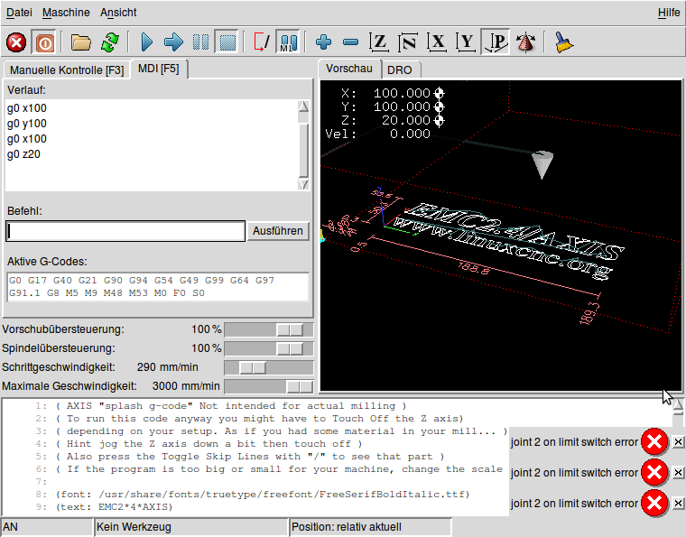

Как проверить при запущенном linuxcnc
Делаешь F1 F2
потом хоум
потом на вкладку MDI [F5]
пишем g0 x100 [enter] (аналогично y и z)
пишем x0 [enter] (аналогично y и z)
Снимок-axis.ngc - AXIS 2.5.0-77-g51fcd96 on LinuxCNC-HAL-SIM-AXIS.png (6834 просмотра) <a class='original' href='./download/file.php?id=5843&sid=07a7ea9954b42431b5a0a3b7bd232fc0&mode=view' target=_blank>Загрузить оригинал (59.84 КБ)</a>
Снимок-axis.ngc - AXIS 2.5.0-77-g51fcd96 on LinuxCNC-HAL-SIM-AXIS-1.png (6834 просмотра) <a class='original' href='./download/file.php?id=5844&sid=07a7ea9954b42431b5a0a3b7bd232fc0&mode=view' target=_blank>Загрузить оригинал (68.98 КБ)</a>
бегунком Максимальная скорость уменьшаем значение в двое
повторяем x0 x100
подбираем скорость при которой всё гуд.
смотрим запоминаем впечатления сообщаем.

Bildschirmfoto-EMC2 Stepper Mill Configuration-1.png (6827 просмотров) <a class='original' href='./download/file.php?id=5846&sid=07a7ea9954b42431b5a0a3b7bd232fc0&mode=view' target=_blank>Загрузить оригинал (55.61 КБ)</a>
Bildschirmfoto-axis.ngc - AXIS 2.4.6 auf  Meine-CNC-1.png (6827 просмотров) <a class='original' href='./download/file.php?id=5845&sid=07a7ea9954b42431b5a0a3b7bd232fc0&mode=view' target=_blank>Загрузить оригинал (72.94 КБ)</a>
все 3 мотора (part number) одинаковые, окраска проводов:красный,белый,чёрный,зелёный,суний,жолтый,коричневый и оранжевый.
Соединены в током порядке "крашый+белый", "жолтый+суний" это одна фаза, "зелёный+чёрный", "коричневый+оранжевый" это другая фаза.
Какой моторам нужен ток?
незнаю
Сопротивление обмоток можешь измерить, есть чем?
немогу
при этих пробах, акса-X проехала 171мм, а кнопкой на клавиатуре 100=100мм
акса-Y проехала 102мм, а кнопкой на клавиатуре 100=100мм
акса-Z не получилось, а от тастатуры всё окей
Bildschirmfoto-EMC2 Stepper Mill Configuration-2.png (6827 просмотров) <a class='original' href='./download/file.php?id=5847&sid=07a7ea9954b42431b5a0a3b7bd232fc0&mode=view' target=_blank>Загрузить оригинал (56.06 КБ)</a>
Bildschirmfoto-EMC2 Stepper Mill Configuration-3.png (6827 просмотров) <a class='original' href='./download/file.php?id=5848&sid=07a7ea9954b42431b5a0a3b7bd232fc0&mode=view' target=_blank>Загрузить оригинал (56 КБ)</a>
при этих настройках от кнопки на тастатуре 100мм передвинуть аксу надо ждать почти 1минуту

с z и не получится так. Там нужно
g0 z-40 (опустит z на 40 мм с макс скоростью, дальше g0 можно не писать)
z0 (поднимет z в 0)
еще можно курсор вверх нажимать чтоб уже введенные команды не печатать.
и т.д.
Ползунок тянуть Maximale Geschwindigkeit
Поставь его приблизительно на 200 мм/мин, потом увеличивай, проверяй оси по очереди.
А что на z винт с шагом 3мм?
