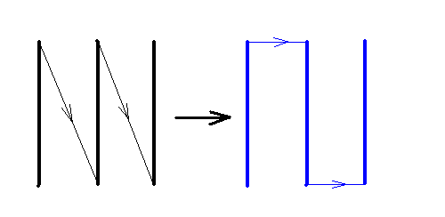

А чего вы траекторию движения не оптимизировали? Например, так:
mart2525
Сообщения: 122
Зарегистрирован: 03 май 2013, 15:24
Репутация: 186
Откуда: Казань
Re: Самодельный установщик SMD
Сообщение mart2525 »
bolek4321 писал(а):А чего вы траекторию движения не оптимизировали? Например, так:
В программе и так все сложно... И это не даст значительную прибавку в скорости.

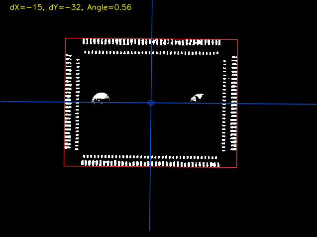

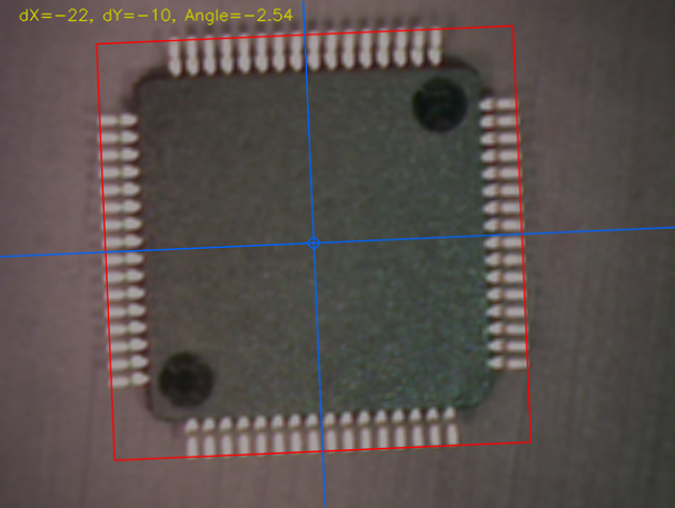

Скажите, а как ваш установщик справляется с установкой многовыводных компонентов с шагом выводов 0.5 мм (скажем, TQFP-64)? Какова вообще максимальная погрешность в координатах и углу поворота установки компонентов?
bolek4321
Сообщения: 217
Зарегистрирован: 27 сен 2014, 07:59
Репутация: 38
Сообщение bolek4321 »

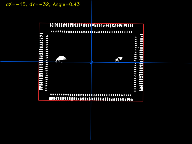

Да простит меня mart2525, не удержался: :) никаких особых проблем с TQFP и т.п. не должно быть, конечно если использовать камеру с достаточным разрешением.
Относительно угла поворота: ниже пара картинок с паяным корпусом, использованы несколько отличающиеся алгоритмы.
Отличий в определении смещения нет, немного отличаются вычисленные углы поворота - разница 0,13 градуса.
Если прикинуть по осевым линиям - оба варианта неплохи :) так что всё будет зависеть от разрешения по углу привода Angle.
1.png (8577 просмотров) <a class='original' href='./download/file.php?id=77330&sid=5a4d5bf2051fcf44c0f7b17fe5f699e5&mode=view' target=_blank>Загрузить оригинал (19 КБ)</a>
2.png (8577 просмотров) <a class='original' href='./download/file.php?id=77331&sid=5a4d5bf2051fcf44c0f7b17fe5f699e5&mode=view' target=_blank>Загрузить оригинал (20.09 КБ)</a>
И конкретно по TQFP64: на картинке Microchip PIC18F6527, третий вариант алгоритма :), никаких особых условий освещения.
