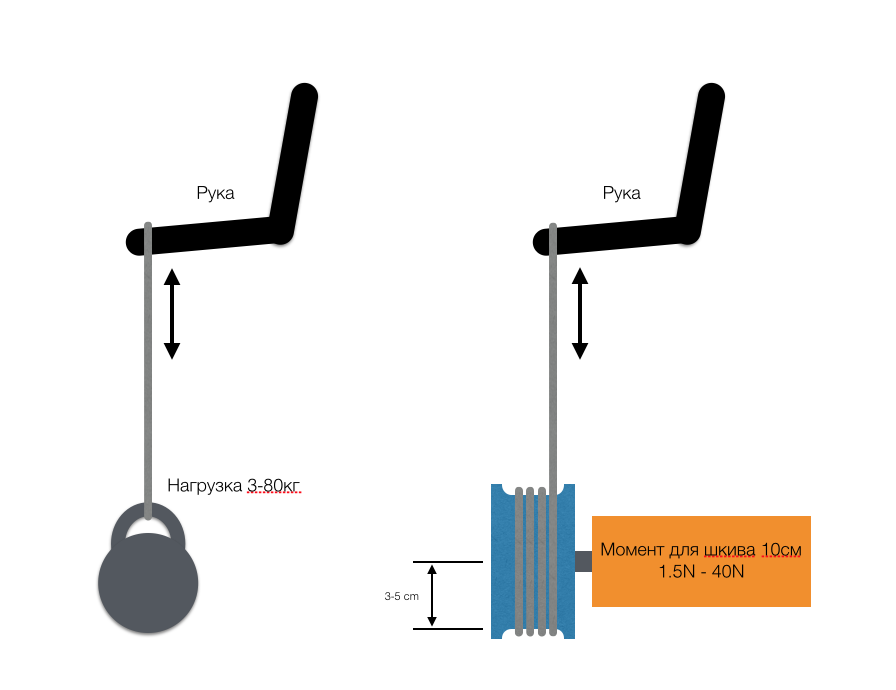

yurgen71
Сообщения: 45
Зарегистрирован: 14 мар 2016, 15:35
Re: Пружина из шагового двигателя
Сообщение yurgen71 »
Нарисовал, чтобы понятнее было с принципом.
Прежде всего, нужна возможность задавать момент. А вообще хочется не просто задавать момент, а еще и управлять им с помощью программы.
Вот как раз с сервршаговым задавать момент программно и не получится. Проще - коллекторник .

yurgen71 писал(а):Прежде всего, нужна возможность задавать момент.
Тогда серва нужна. Например Yaskawa.
Если совсем круто нужно то можно так http://www.chipmaker.ru/topic/52408/pag ... p__3060522 :

Что значит бесконечную?
Ну то есть сколько бы ни тянули (разматывали трос), двигатель должен все время сопротивляться с одинаковым моментом.
Если серву настроить на позицию и в зависимости от разных настроек ПИДа, будет работать так: Видео жесткость сервопривода или резиновый вал #1
В том и дело, что позиция не нужна. Нужна просто пружина: разматываем - она сопротивляется, ослабили разматывание - она сматывается, как буд-то на шкиве установлена пружина кручения.
