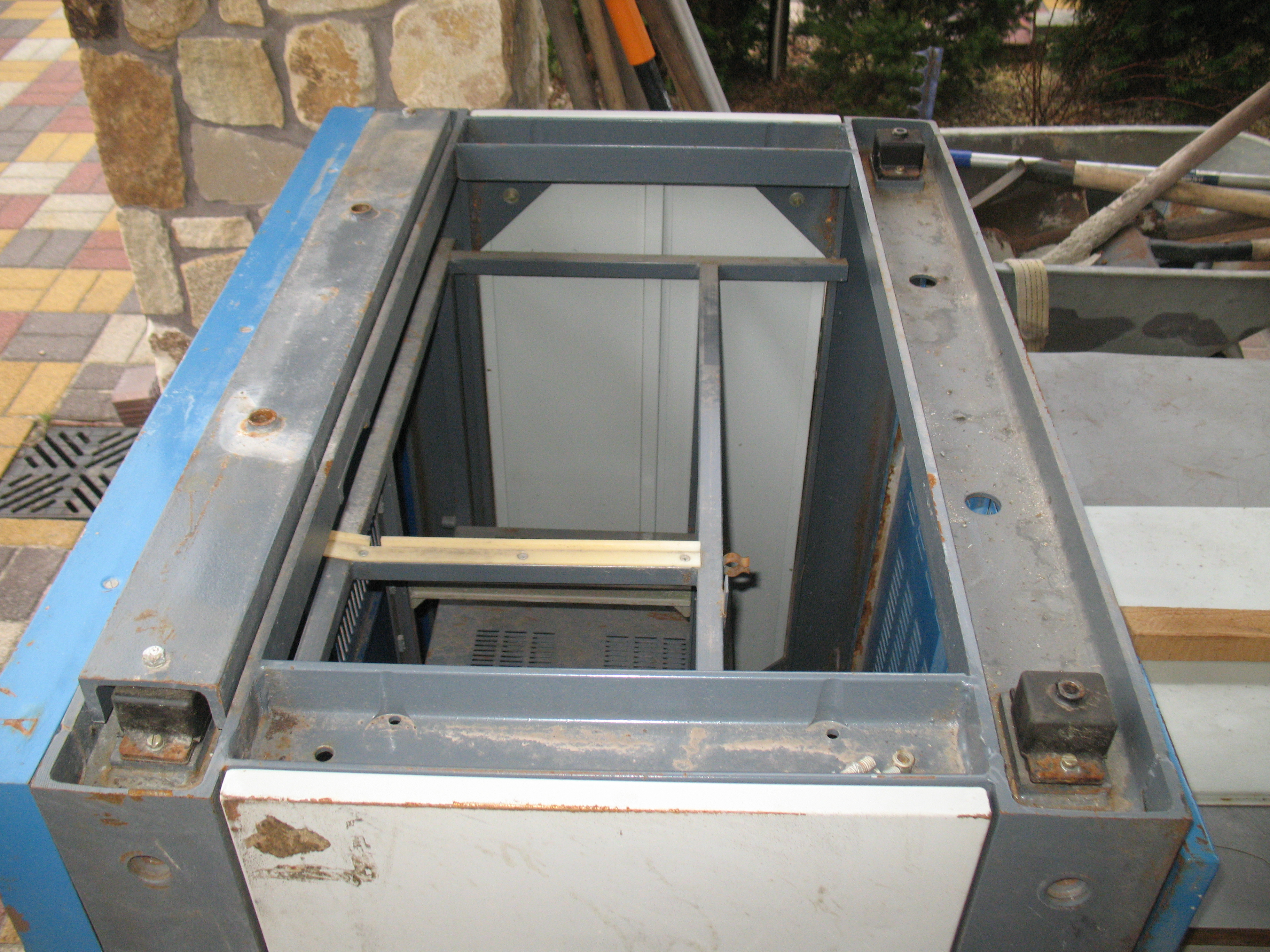

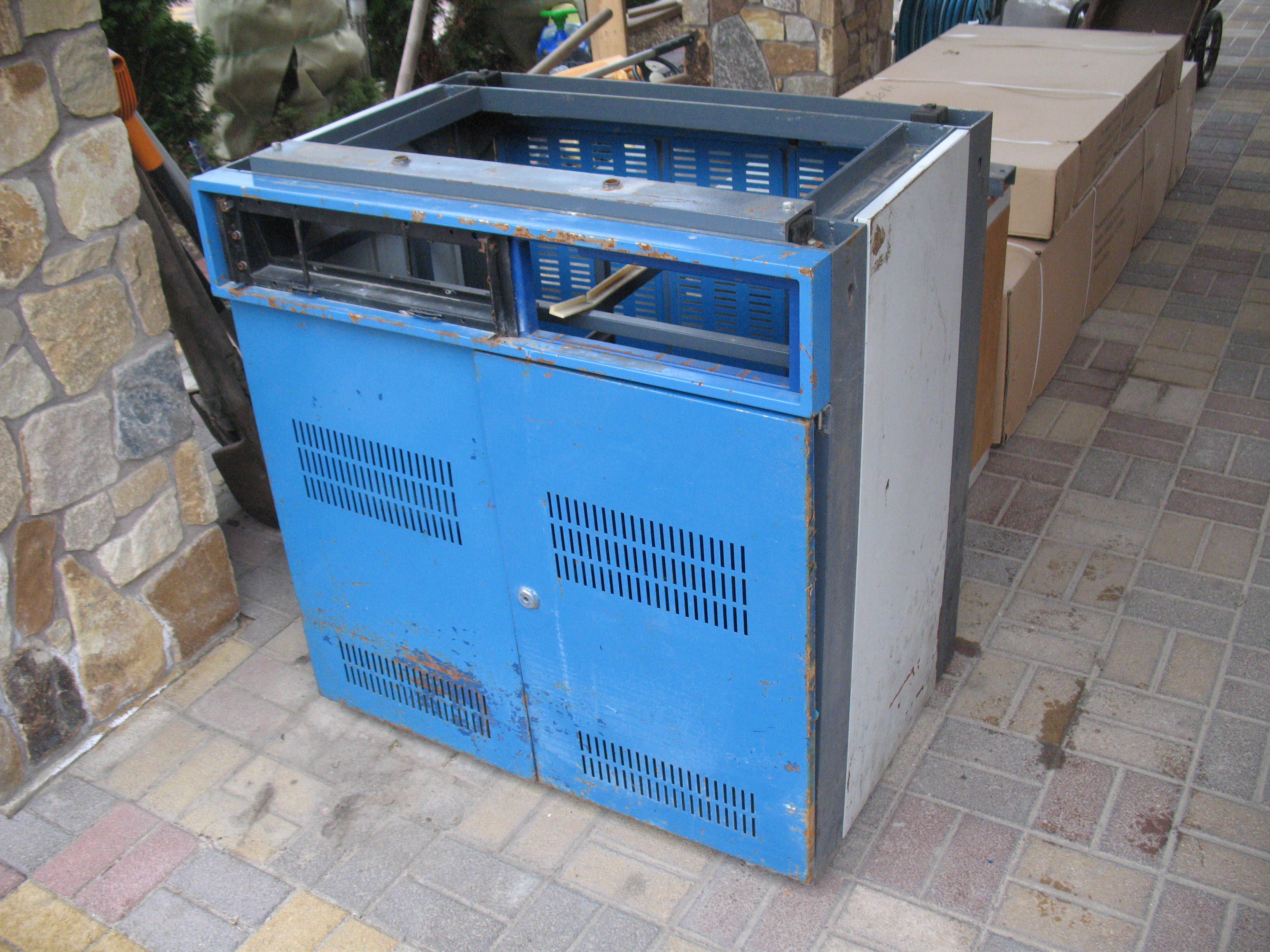

Урвал, по случаю, основание с виброопорами за 3 тыр, размер как раз под нарисованную станину.
Поразила точность сварки и фрезерованные швеллеры рамы:
Верстак 005.jpg (4249 просмотров) <a class='original' href='./download/file.php?id=77031&sid=2478757f7301d4f952407b409771725d&mode=view' target=_blank>Загрузить оригинал (5.11 МБ)</a>
Верстак 006.jpg (4249 просмотров) <a class='original' href='./download/file.php?id=77032&sid=2478757f7301d4f952407b409771725d&mode=view' target=_blank>Загрузить оригинал (4.62 МБ)</a>

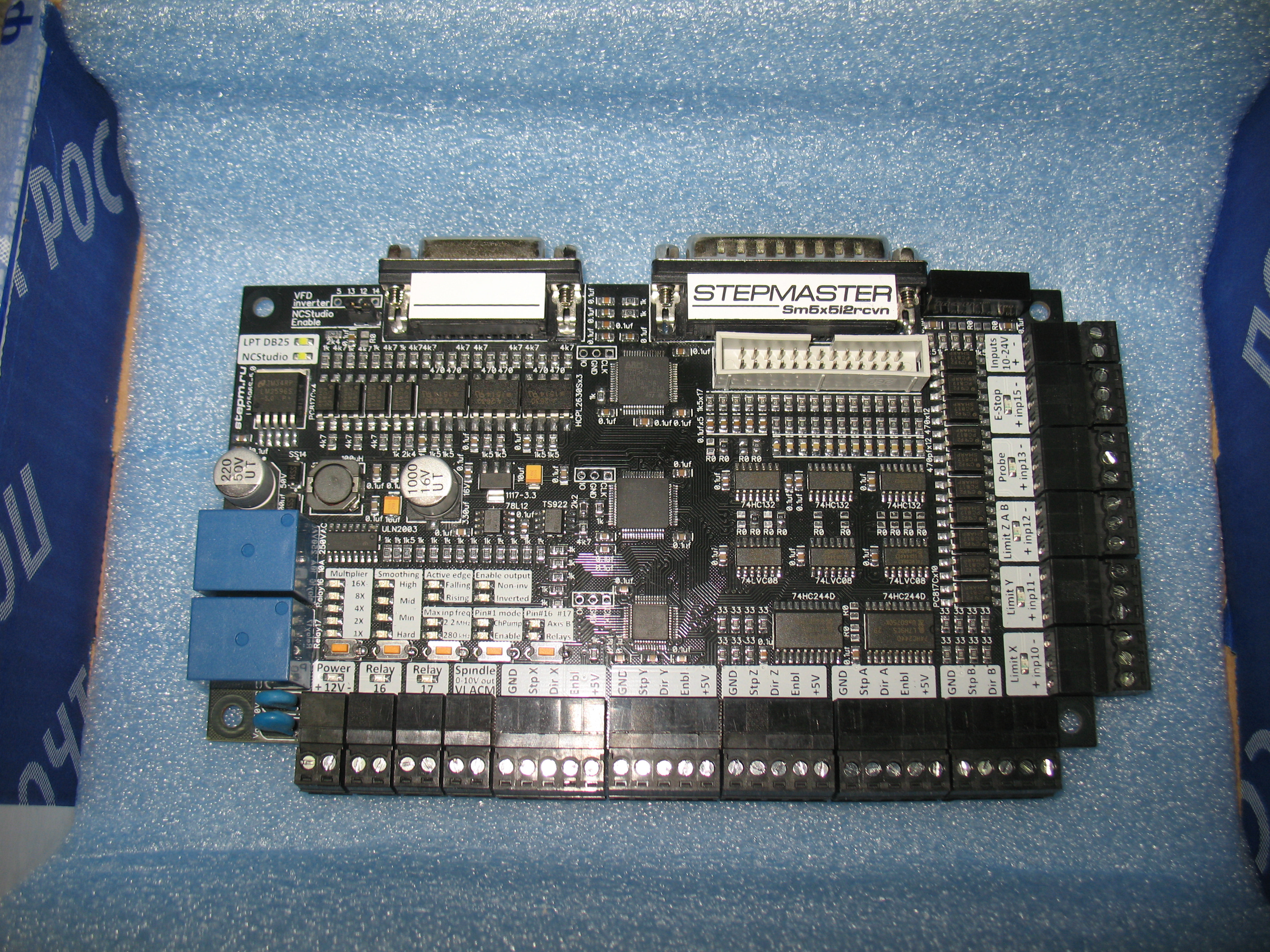

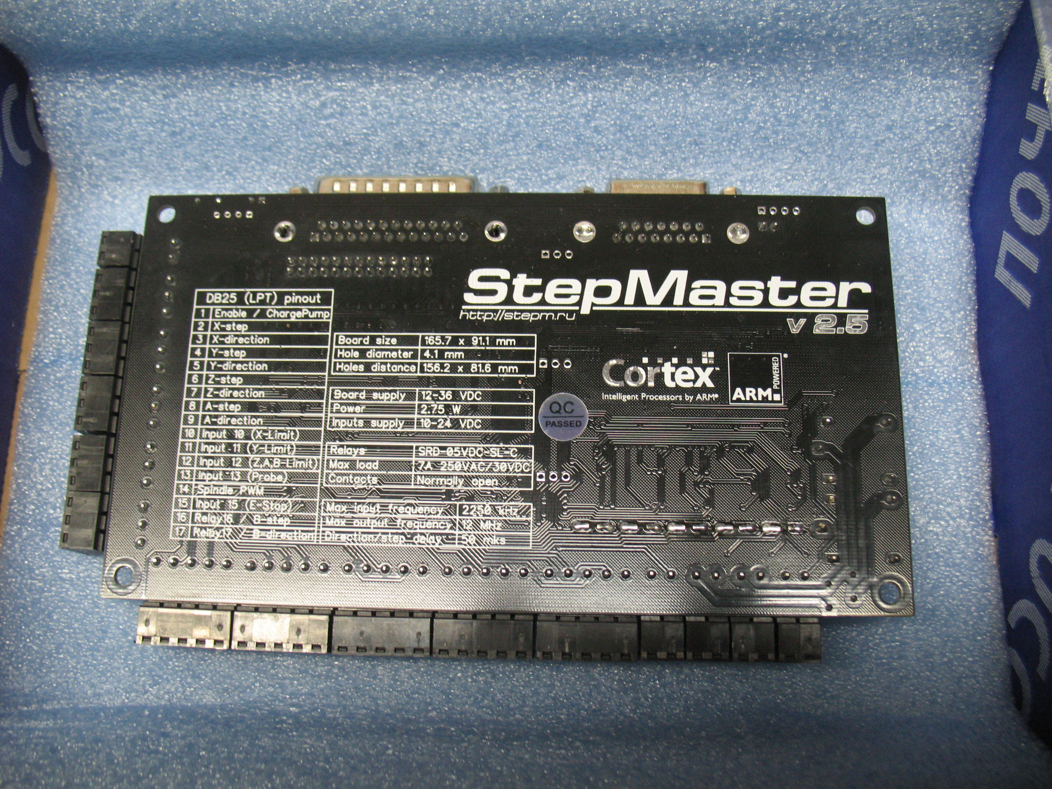

Ещё, как рекомендовали форумчане, приобрел "StepMacter" Michael-yurov Production.

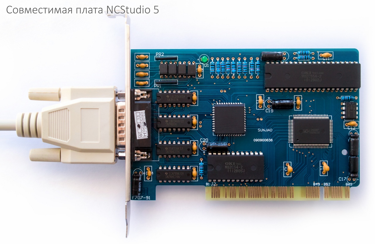

Исполнение, выше всяких похвал! :good: К нему в комплект едет NCSudio:
webNCST2.jpg (4249 просмотров) <a class='original' href='./download/file.php?id=77037&sid=2478757f7301d4f952407b409771725d&mode=view' target=_blank>Загрузить оригинал (352 КБ)</a>
Верстак 001.jpg (4249 просмотров) <a class='original' href='./download/file.php?id=77029&sid=2478757f7301d4f952407b409771725d&mode=view' target=_blank>Загрузить оригинал (5.71 МБ)</a>
Верстак 003.jpg (4249 просмотров) <a class='original' href='./download/file.php?id=77030&sid=2478757f7301d4f952407b409771725d&mode=view' target=_blank>Загрузить оригинал (5.83 МБ)</a>
