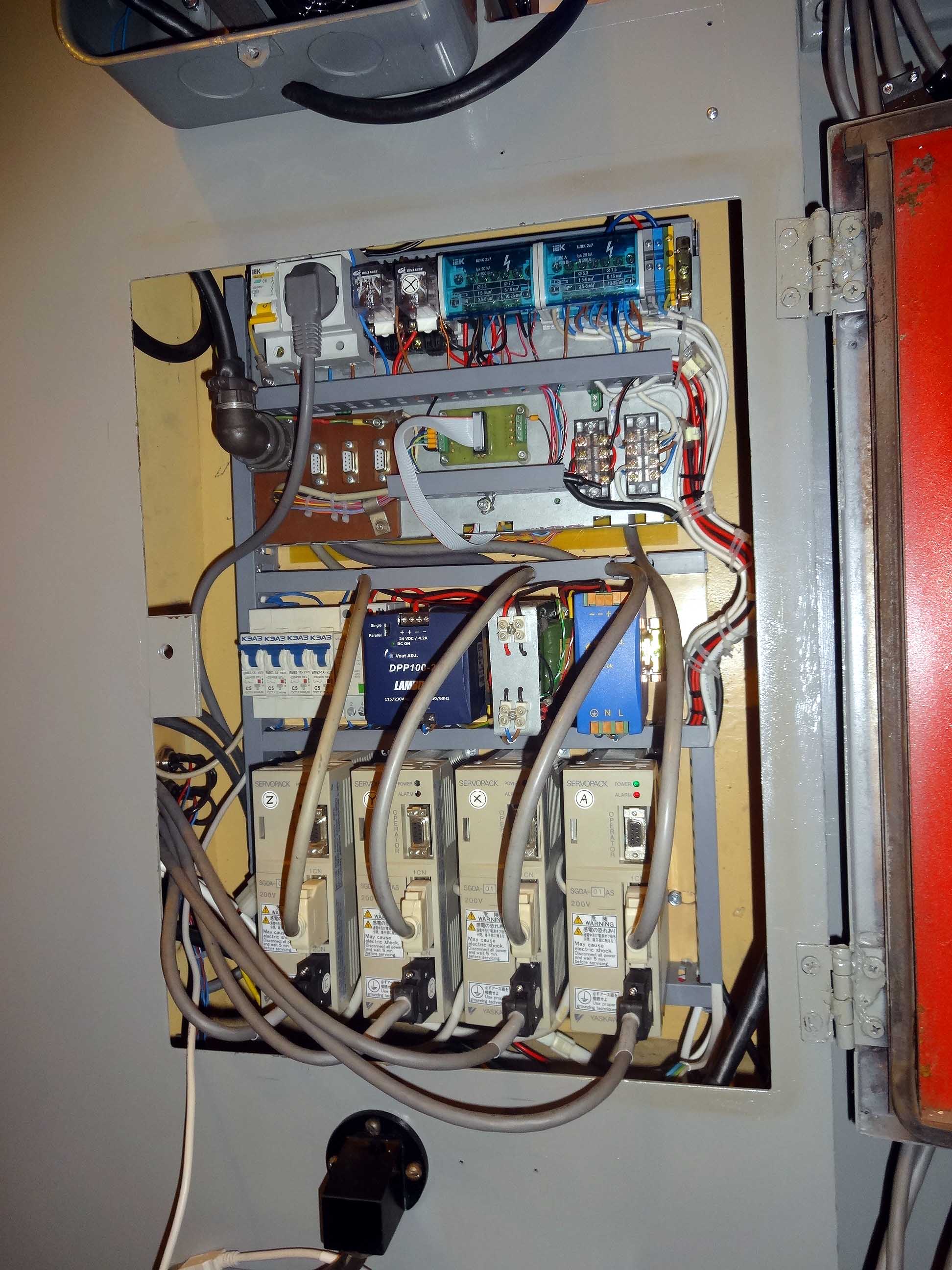

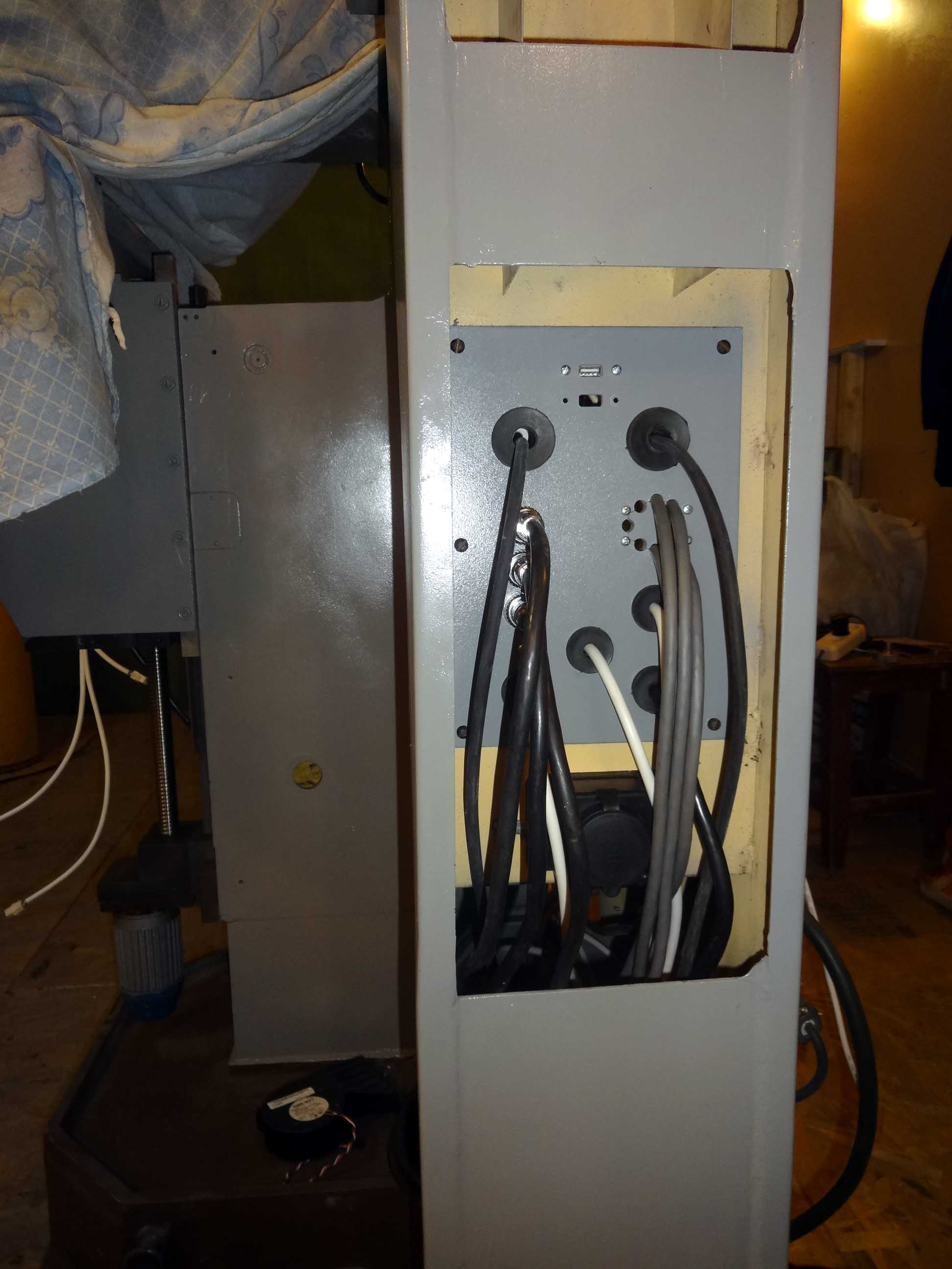

Сообщение Александр_ »
наконец-то вся электроника стала собираться в кучу на своих местах

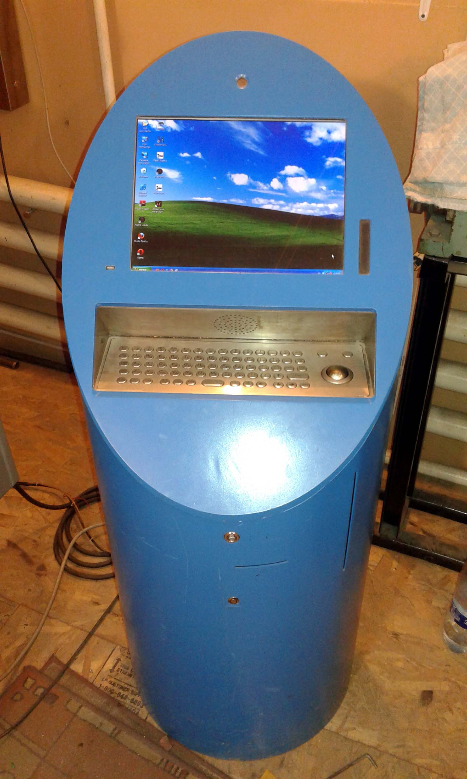

яснее стал понимать муки творчества тех кто проектирует и изготавливает кастомные панели управления на свои станки с чпу.
вот что в итоге у меня получилось. размер остался прежний, сделал все под стандартные кнопки серии КЕ, лазерная резка, доводка и шлифовка вручную. на съемных панелях будет механическая гравировка под заливку краской.

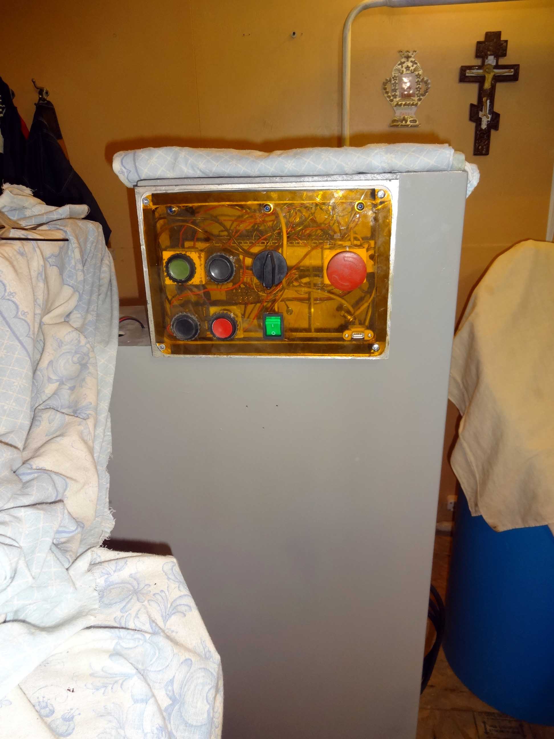

доделал лицевую панель. может, потом еще затру краской буквы.
DSC08062.jpg (6027 просмотров) <a class='original' href='./download/file.php?id=90573&sid=d2237048858bd8a6688e6a7057198ca4&mode=view' target=_blank>Загрузить оригинал (420.48 КБ)</a>
DSC08064.jpg (6027 просмотров) <a class='original' href='./download/file.php?id=90574&sid=d2237048858bd8a6688e6a7057198ca4&mode=view' target=_blank>Загрузить оригинал (313.14 КБ)</a>
DSC08066.jpg (6027 просмотров) <a class='original' href='./download/file.php?id=90575&sid=d2237048858bd8a6688e6a7057198ca4&mode=view' target=_blank>Загрузить оригинал (296.82 КБ)</a>

Сообщение ukr-sasha »
Супер.
На регулятор подачи и оборотов просится гравировка...
само собой. она там и предполагается (накладка для этого предусмотрена). но пока частотник до конца не настроен и не приноровился подачу регулировать - непонятно как шкала будет расположена.

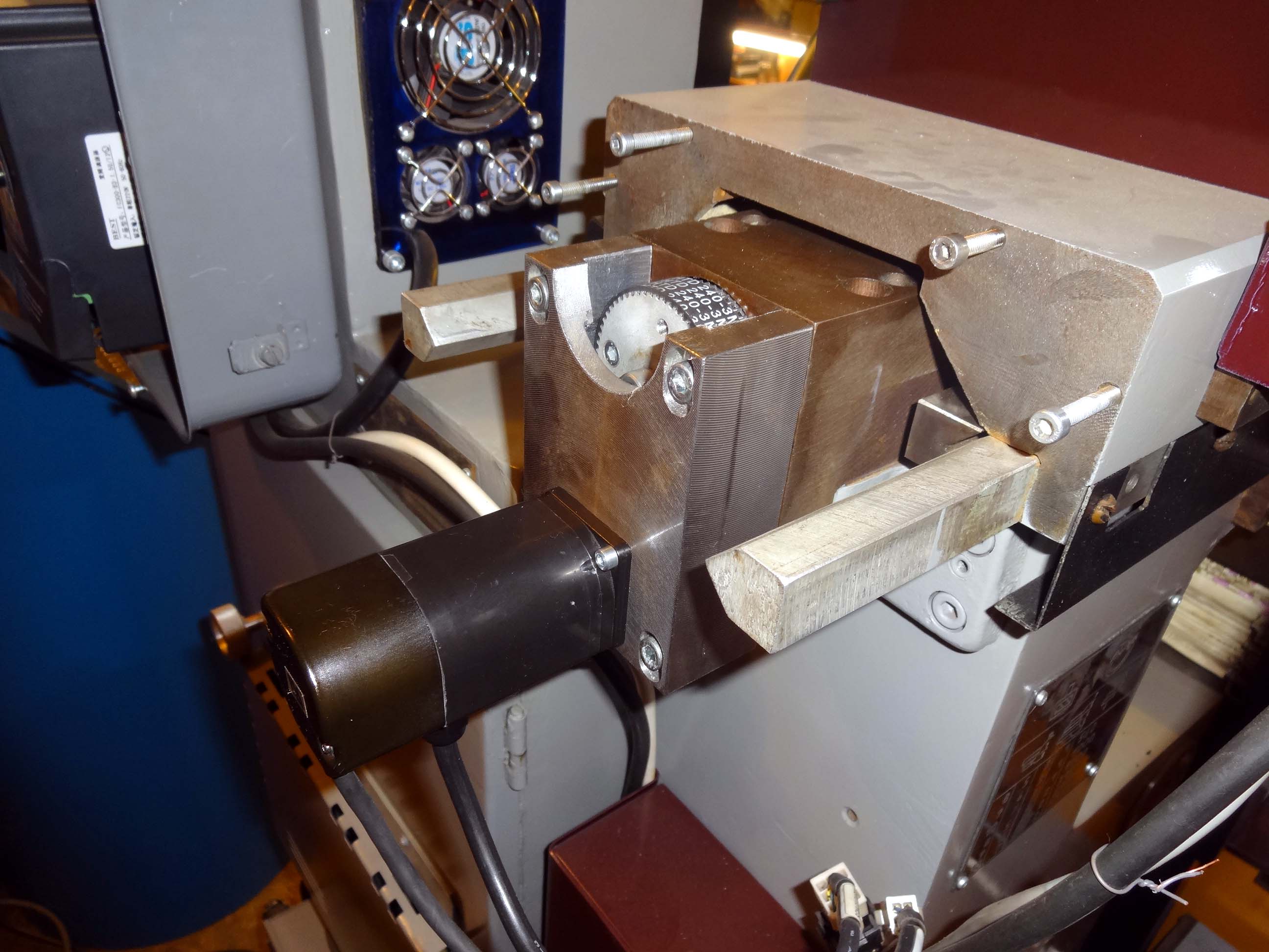

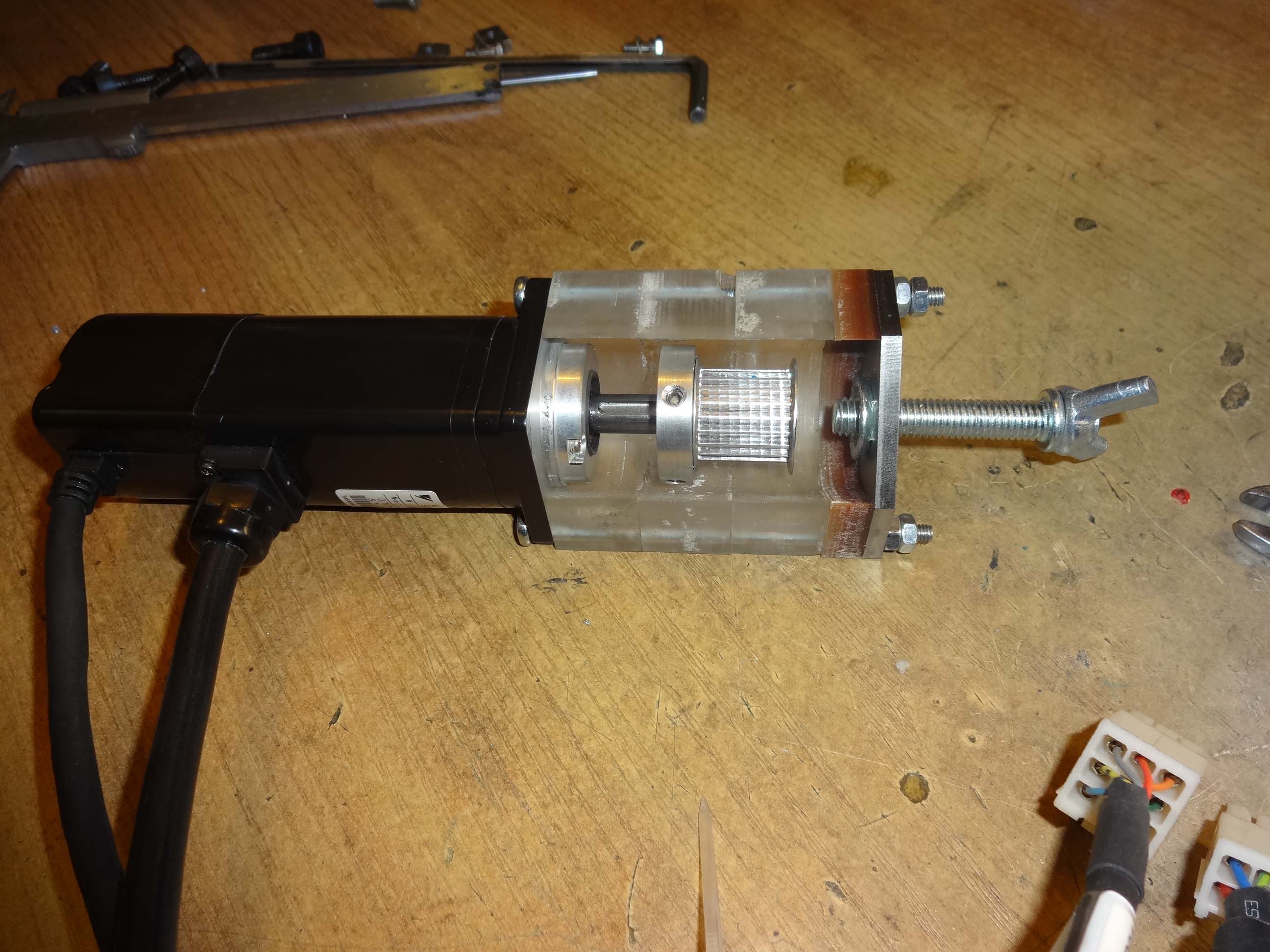

Наконец-то дошли руки до переделки редукторов. Я изначально вполне лояльно относился к родным редукторам лф250ф3 - на аналогичных уж сколько лет работаю (правда. там шаговики). Но тут то ли редукторы иначе ведут себя, то ли сервы быстрее крутят шестеренки плюс все эти ПИДы, короче звук жуткий. Вроде и режет станок ровно а звук ужасный. Особенно плохо ведет себя ось Y. XZ еще терпимо а тут как будто гайки мясорубка перемалывает. Плюс вследствие этого и ПИД хуже настраивался, все как-то менее стабильно.
Долго и мутно все делалось - шкивы из Новосибирска, Заготовки корпусов в Украине делали, растачивали шкивы здесь в Воронеже, посадку под мотор делал сам. Все нужно было хорошо сделать чтобы соосность не потерять. Шпоночных пазов в шкивах не было, поэтому пришлось сажать на горячую - как следствие, очень строгий допуск на диаметр отверстия. Можно было, конечно, сделать паз в шкивах, но на оси Z (самой тяжелой) стоит мотор с тормозом у которого нет шпоночного паза, а значит и на 2 других смысла делать нет. Вовремя в соседней теме сказали что нельзя бить по валу мотора ибо стеклянный диск энкодера. Поначалу думал аккуратно постукивая шкив одеть. Зажать в центрах на станке и запрессовать тоже не вышло - энкодер на Сигма-1 не полый, упереться не во что. В итоге сделал такую вспомогательную конструкцию - может кому идея пригодится. Грел шкивы примерно до 300 градусов в сушильном шкафу. Стенка после расточки 6->8мм на шкивах стала тонкая, поэтому напрессовано колечко и в нем установочные винты. не думаю, что они играют роль в удержании шкива но хуже не будет это точно. да и в зоне контакта металла стало больше, а винты по крайней мере фиксируют кольцо.

Александр_
Сообщения: 1740
Репутация: 122
Re: Yaskawa SGDA-01AS+kflop+kanalog освоение, настройка

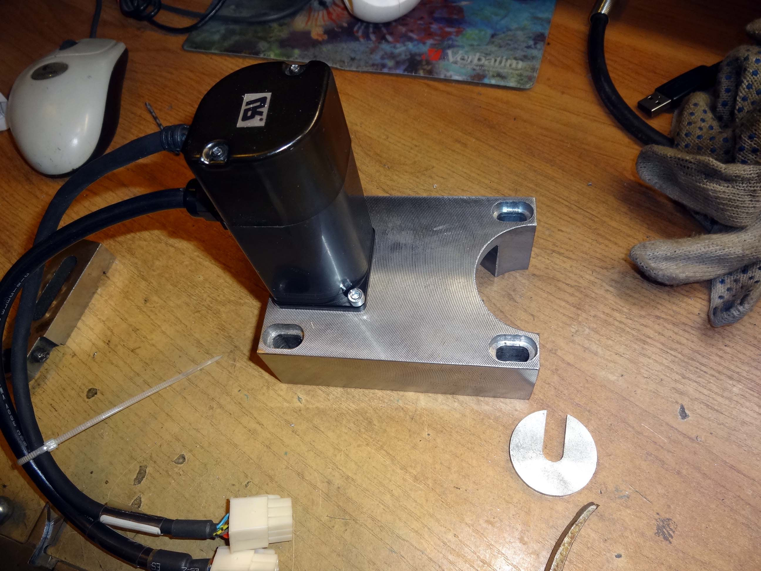

ну и результат вчерашней работы. собрал (пока в первом приближении) привод оси Y, покрутил. Результат ошеломляющий на контрасте. Даже без перенастройки ПИД на малых оборотах ось просто бесшумно едет. На быстрых приятное характерное жужжание с меняющейся тональностью по мере того как выезжает ось. буду доделывать две оставшиеся.
DSC06750 copy.jpg (5754 просмотра) <a class='original' href='./download/file.php?id=94696&sid=d2237048858bd8a6688e6a7057198ca4&mode=view' target=_blank>Загрузить оригинал (309.16 КБ)</a>
DSC08818.jpg (5754 просмотра) <a class='original' href='./download/file.php?id=94697&sid=d2237048858bd8a6688e6a7057198ca4&mode=view' target=_blank>Загрузить оригинал (333.88 КБ)</a>
DSC08819.jpg (5754 просмотра) <a class='original' href='./download/file.php?id=94698&sid=d2237048858bd8a6688e6a7057198ca4&mode=view' target=_blank>Загрузить оригинал (396.58 КБ)</a>
DSC08828.jpg (5754 просмотра) <a class='original' href='./download/file.php?id=94699&sid=d2237048858bd8a6688e6a7057198ca4&mode=view' target=_blank>Загрузить оригинал (403.95 КБ)</a>
DSC08829.jpg (5754 просмотра) <a class='original' href='./download/file.php?id=94700&sid=d2237048858bd8a6688e6a7057198ca4&mode=view' target=_blank>Загрузить оригинал (416.77 КБ)</a>
ukr-sasha
Сообщения: 3343
Репутация: 2181
Откуда: Киев, Украина
И как с точностью?
