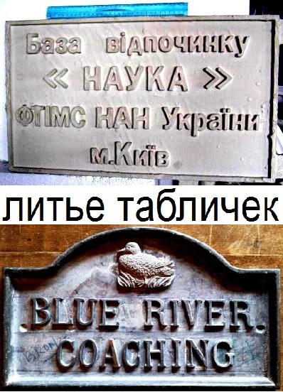

Прекрасно льются способом ЛГМ (Lost Foam Casting) художественные и декоративные металлоизделия.
Последнее время для них такие модели можно вырезать на 3D фрезерах из блоков пенопласта

Сообщение dorosh »
Декоративные и технические отливки по моделям из пенопласта. Lost Foam Casting Process. Литейный цех по этой технологии перешел на художественные отливки и производит отливки из чугуна, стали, алюминия, медных сплавов до 50 т в месяц и выполняет заказы на серийные и разовые детали. Скамейки, фонари литые, отливки столбиков, решеток, оград и техническое литье металла. Льем художественные и технические отливки, примем заказ на чугунные гантели, гири, решетки, ограды, барельефы, калитки, ворота, столбики, фонари, скамейки, таблички. Конструкторы проектируют оборудование цехов и участков, разрабатывают для них технологию и оснастку и поставляет полный комплект литейного оборудования с его наладкой и внедрением технологии. Оснастку и разовые модели режут из пенополистирола на 3D-фрезерах, изготовление пресс-форм для пенопластовых моделей часто выполняют точным литьем по ЛГМ-процессу.
Примеры, по которым можно отлить изделие для заказчика, или изготовить оригинальное литье.
Влад, doro55v@gmail.com, т. 38-066-1457832
При изготовлении моделей с помощью станков с ЧПУ для резки пенопласта трехмерная модель сложной детали разбивается на простые элементы, которые вырезаются на станке. Затем, склеив их, получают модели больших габаритов с достаточно сложной формой (корпуса крупногабаритных двигателей, насосов, редукторов, станины). Так получают модели для литья в мелкосерийном и единичном производстве, когда изготовление литейной формы другим способом экономически невыгодно. По этой технологии расплавленный металл заливается прямо в модель и замещает ее в формовочной смеси.
