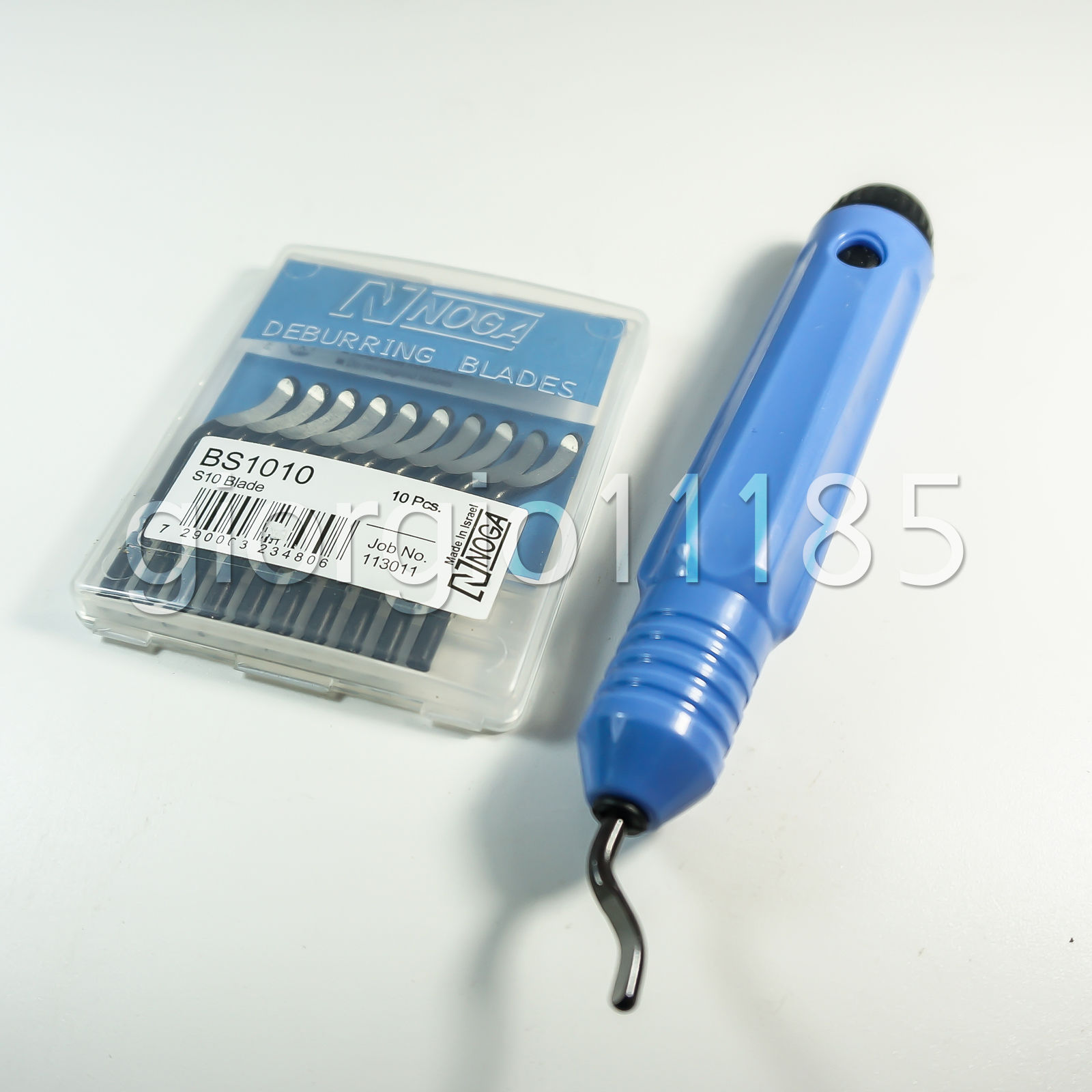

Den39 писал(а):Я тоже так подумал. Отработанные лезвия складываю в ручку того девайса ( она пустотелая с крышкой на фиксации). Потом, как будет нечем заняться, буду точить )
Денис - у меня их с десяток разных. по этому про крышку я в курсе :) скажу даже больше - мне чем вот такая "нога" больше нравятся "шавив"-ки. у них узел крепления лезвия стальной. и позволяет лезвие ставить под 90 градусов. (два положения - часто удобно). хотя и эти живут без проблем. кто надумает брать - лезвия у шавиком и ноги - не взаимозаменяемые..

а название ссылку на инструмент можно ?
Вот на Ebay - http://www.ebay.com/itm/1pc-NOGA-NB1100 ... SwNSxVA6na
s-l1600.jpg (5994 просмотра) <a class='original' href='./download/file.php?id=73253&mode=view' target=_blank>Загрузить оригинал (169.57 КБ)</a>
Hanter писал(а): Денис - у меня их с десяток разных. по этому про крышку я в курсе :) скажу даже больше - мне чем вот такая "нога" больше нравятся "шавив"-ки. у них узел крепления лезвия стальной. и позволяет лезвие ставить под 90 градусов. (два положения - часто удобно). хотя и эти живут без проблем. кто надумает брать - лезвия у шавиком и ноги - не взаимозаменяемые..
Спасибо за инфу, не знал что есть и такой - http://www.ebay.com/itm/SHAVIV-Vargus-D ... Sw7ThUct43
Думаю его тоже стоит попробовать.
s-l1600 (1).jpg (5994 просмотра) <a class='original' href='./download/file.php?id=73254&mode=view' target=_blank>Загрузить оригинал (121.33 КБ)</a>

Да, работая "Ногой", я заметил, что порой нужен другой угол, приходится держать неудобно, тогда и страдает качество съема материала. Но "Нога" прилично дешевле. Для новичков самое то! :)
Re: Мое хобби
не, это счас так. "нога" вообще дороже стоит. счас просто почему то шавика стало мало. с год назад его было валом от 3-4 баксов.. а нога гдето от 10-ки начиналась.. вообще "нога" - контора нифига не дешовая.. поглядите на другие ее продукты ... стойки индикаторный например....

Hanter писал(а):не, это счас так. "нога" вообще дороже стоит. счас просто почему то шавика стало мало. с год назад его было валом от 3-4 баксов.. а нога гдето от 10-ки начиналась.. вообще "нога" - контора нифига не дешовая.. поглядите на другие ее продукты ... стойки индикаторный например....
Ну вот у меня подозрения были, что может я у китайцев неоригинальную "Ногу" купил. Ведь ее клонировать проще простого. Там все пластиковое за исключением лезвий. Просто цена смущает малость - "Нога" плюс десять лезвий 400 руб.

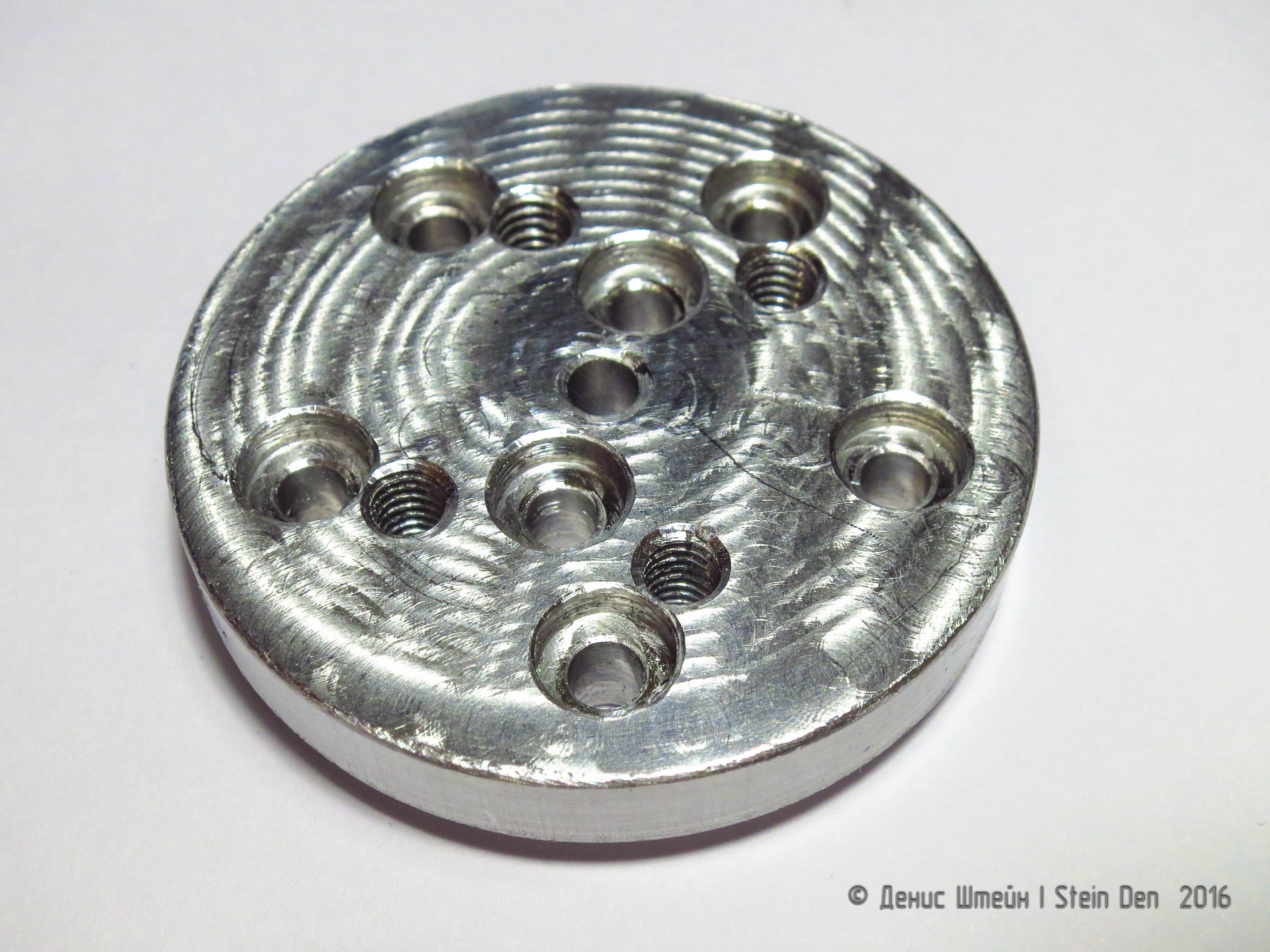

STL модель допилил с другой стороны. Из-за того что заготовка висела в воздухе, когда материала оставалось 0,2мм, появилась вибрация, резонанс заготовки, она стала болтаться подобно грузу на пружине. Я не выдержал, остановил процесс и оставшуюся фольгу обрезал ножом.
IMG_8689.jpg (5768 просмотров) <a class='original' href='./download/file.php?id=73492&mode=view' target=_blank>Загрузить оригинал (674.98 КБ)</a>
Получилось неплохо. Что больше всего обрадовало, так это то, что STL модель плотно вставляется в ротор, абсолютно отсутствуют зазоры и плоскость STL модели совпала с плоскостью ротора не хуже чем на 0,05мм. Учитывая, что колокол ротора имеет хитрые уклоны, я не ожидал, что удастся попасть настолько точно. Далее в отверстиях нарезал резьбу М3.
IMG_8688.jpg (5768 просмотров) <a class='original' href='./download/file.php?id=73493&mode=view' target=_blank>Загрузить оригинал (603.72 КБ)</a>
Сегодня в течении 8 часов пилил одну единственную деталь - прижим большого подшипника на ротор двигателя в виде диска 38,5мм. Хитрость заключалась в двухсторонней обработке, при которой нужно соблюсти достаточную точность - соосность для последующей сборки и плотную посадку на подшипник. Для всего процесса я установил нулевую точку в центре детали, это позволило мне в дальнейшем очень точно обработать деталь с двух сторон. Сначала фрезеровал посадочное место под внутреннее кольцо подшипника - 35мм. Припуск подбирал аж 4 раза каждый раз уменьшая так, чтобы вставка входила в подшипник очень плотно. Затем просверлил отверстие 3,17мм под центральный вал. После этого обрезал всю деталь большим прямоугольником, так чтобы после переворота детали я мог надежно прижать деталь к столу с краев заготовки. Размеры прямоугольника составляли 80мм на 55мм.
IMG_8684.jpg (5768 просмотров) <a class='original' href='./download/file.php?id=73495&mode=view' target=_blank>Загрузить оригинал (245.79 КБ)</a>
После того как вырезал прямоугольник с заготовкой детали в центре, я перевернул всю деталь. Для того чтобы мне найти старую нулевую точку по центру я зажал в цангу шпинделя каленый вал 4мм, залил заготовку и вал средством для очистки контактов и стал измерять с помощью тестера длину и ширину прямоугольника, не забывая обнулять начальные позиции X и Y осей. С помощью простейших вычислений, я нашел центр заготовки и обнулил координаты. Запустил обработку второй стороны с углублениями под головки винтов М3. В конце я сделал обрезку по кругу и получил готовую деталь. Везде снял фаски вручную ножом и нарезал резьбу М4.

Опять же очень порадовало, что все совпало очень хорошо. Детали собрались без проблем. Здесь все в сборе с большим подшипником.

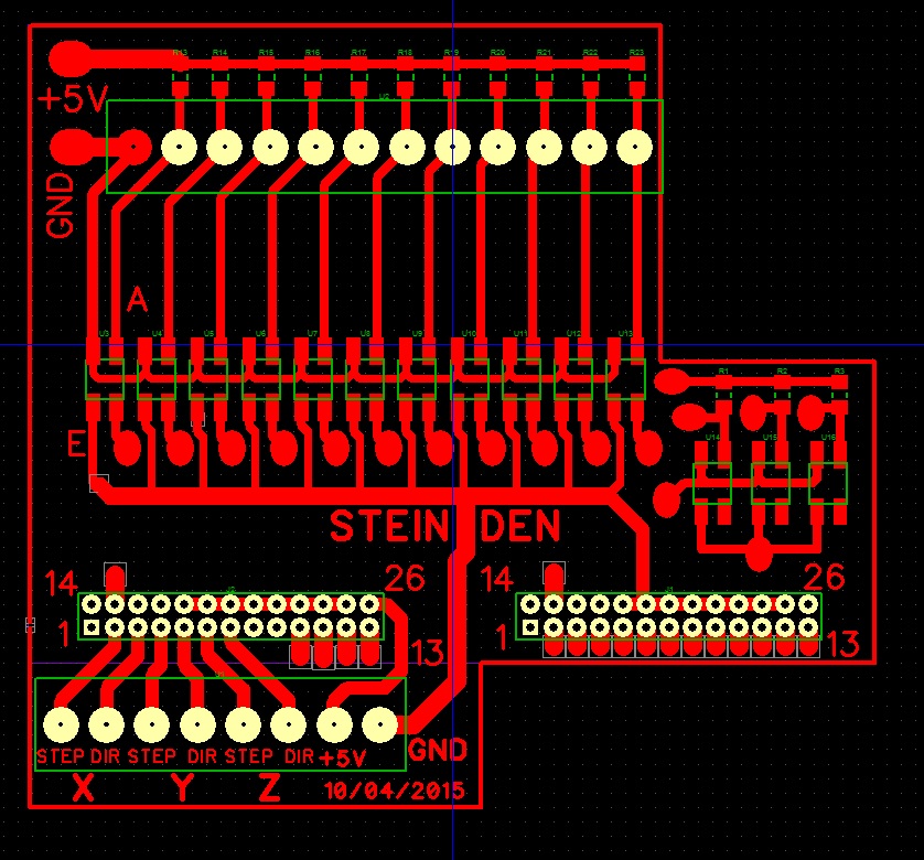

Когда доделывал свой станок, я перебрал несколько китайских контроллеров USB - motion board for Mach3. Все они оказались редкостным барахлом, в итоге я разорился и купил Ethernet Smoothstepper. Пришлось немало изучить этот контроллер, ибо в подключении он оказался заметно сложнее "китайцев". Сложность была в том, что мне непременно нужно было использовать 9 индуктивных датчиков, да и еще с опторазвязкой. В штатном решении смустеппера, это оказалось невозможно. Нужно либо покупать несколько внешних LPT плат и городить ворох проводов и плат, либо покупать шилд для SmoothStepper за совершенно космические деньги,что меня тоже не устраивало. В итоге за недельку изучил всю имеющуюся документацию и сделал на скорую руку свой супердешевый шилд для смусстеппера, который вставляется прямо в контроллер, позволяет подключать кучу датчиков с оптопарами и имеет в резерве много выводов для периферии - на будущее. положение разъемов измерял очень точно, чтобы шилд вставлялся в смустеппер очень плотно, не деформируя плату контроллера.
ESS1.jpg (5611 просмотров) <a class='original' href='./download/file.php?id=74162&mode=view' target=_blank>Загрузить оригинал (275.07 КБ)</a>
Ниже выкладываю файл для диптрейса - может кому пригодится. Так как плату делал на скорую руку с желанием быстрее запустить станок, то не стал разводить все дорожки на оптопары и разъемы - посчитал, что их проще запаять проводом. Плата односторонняя - со второй стороны медь резал ножом из ножовочного полотна для дорожек винтовых разъемов - чтобы их нормально пропаять.
