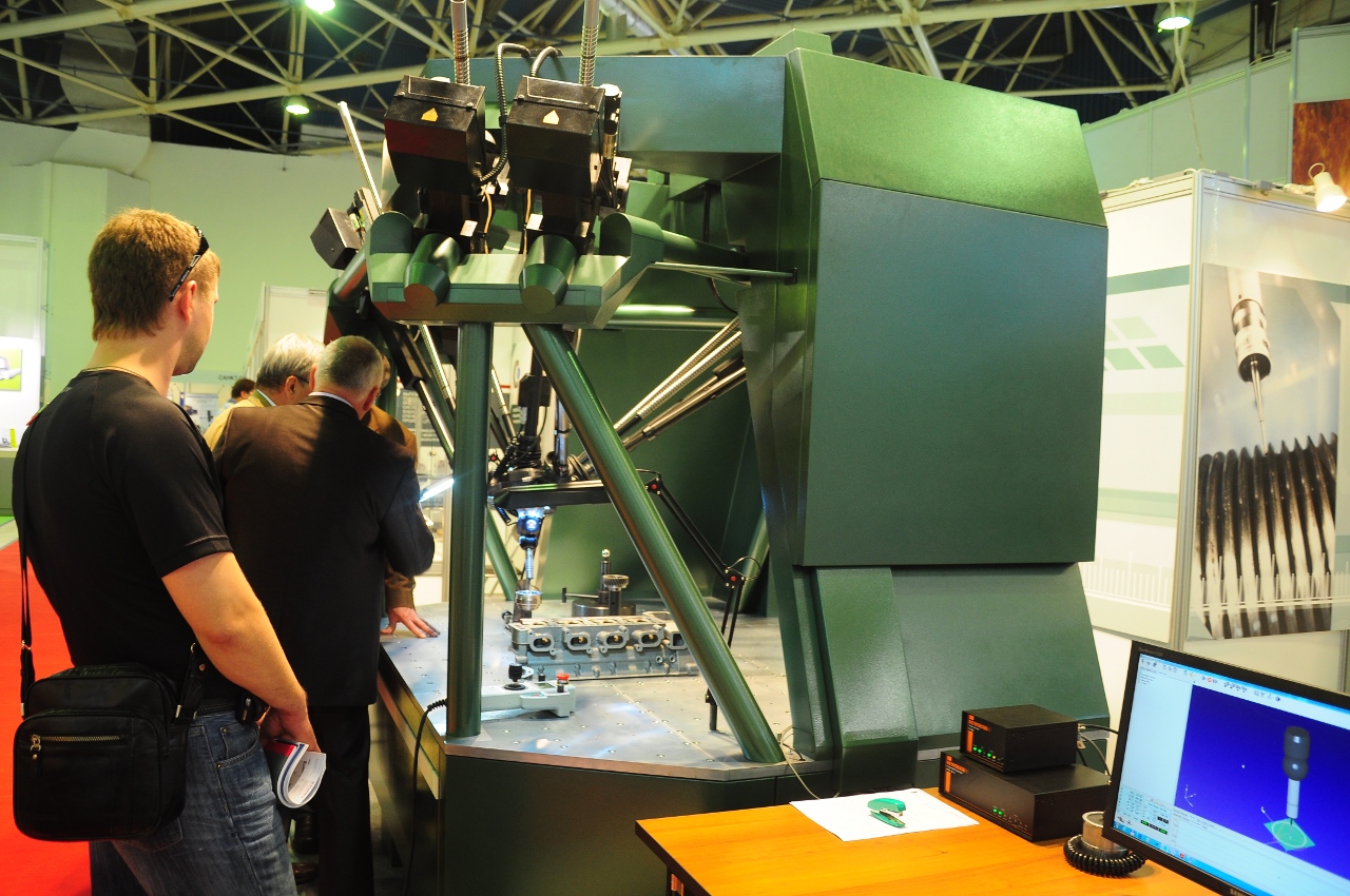

Также опять был станок с любимой кинематикой PKM:
металлообработка 01.JPG (10893 просмотра) <a class='original' href='./download/file.php?id=5690&sid=d22593f7693a81b6b24132dffdf541e9&mode=view' target=_blank>Загрузить оригинал (349.64 КБ)</a>

Nick писал(а):Вот несколько фоток нетривиальных нкинематик:
Сначала раскладочный станок. У него две поворотные оси, причем с изогнутыми направляющими и изогнутыми линейными двигателями.
Nick, а это все про первую фотку?
Nick писал(а):Интересно, а в таких направляющих каретки тоже изогнутые или там тупо три точки касания и все...
Если ответ на первый вопрос положительный, то мне тоже интересно, как у нее там все устроено...

Re: Металлообработка-2012, 28 мая – 1 июня 2012 г., Москва
хзмммм.... что-то фотки поехали... сейчас пересортирую....
Тима писал(а):Если ответ на первый вопрос положительный, то мне тоже интересно, как у нее там все устроено...
Так там дже на фоне наверняка видно контакты организации, запроси брошюру :hehehe:
