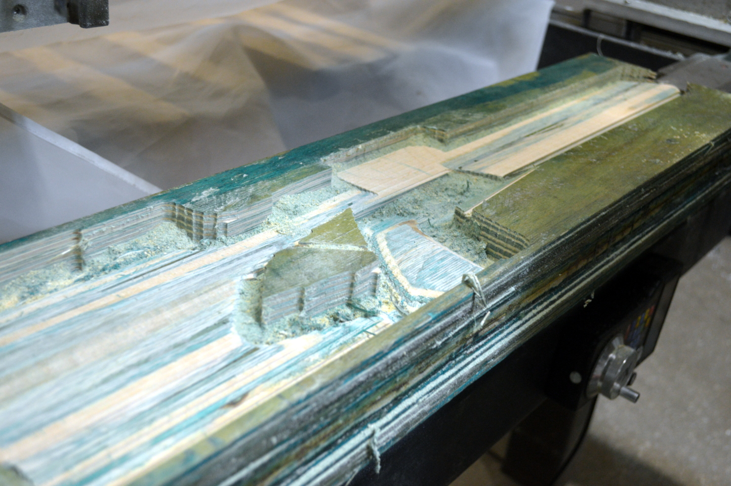

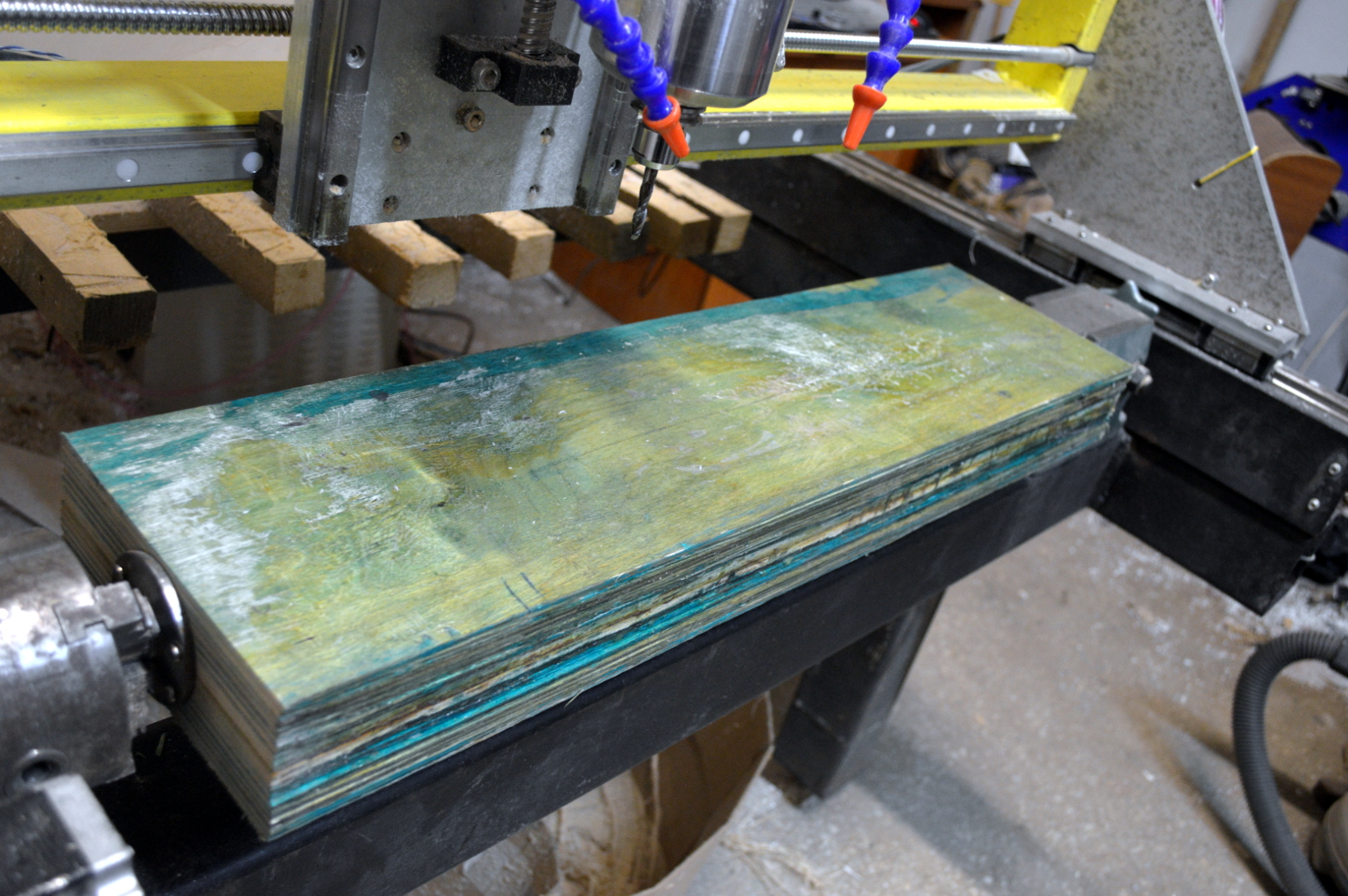

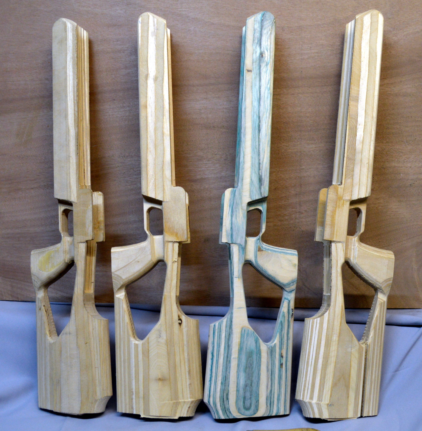

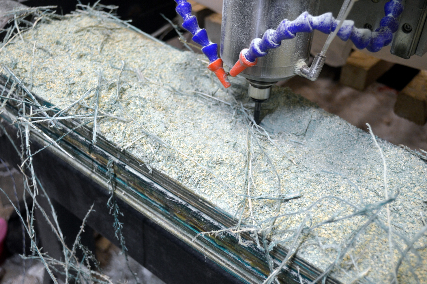

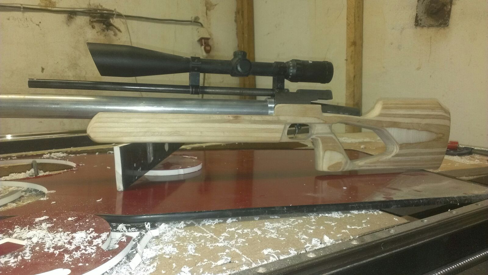

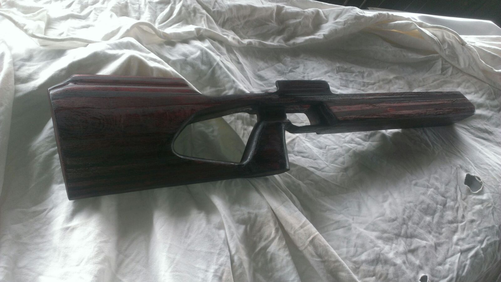

как то я обещал фотки показать...
DSC_0034.JPG (4162 просмотра) <a class='original' href='./download/file.php?id=72213&sid=df8bdec31d8491078593be670568697a&mode=view' target=_blank>Загрузить оригинал (854.49 КБ)</a>
DSC_0038.JPG (4162 просмотра) <a class='original' href='./download/file.php?id=72215&sid=df8bdec31d8491078593be670568697a&mode=view' target=_blank>Загрузить оригинал (785.63 КБ)</a>
DSC_0039.JPG (4162 просмотра) <a class='original' href='./download/file.php?id=72216&sid=df8bdec31d8491078593be670568697a&mode=view' target=_blank>Загрузить оригинал (1004.03 КБ)</a>
DSC_0043.JPG (4162 просмотра) <a class='original' href='./download/file.php?id=72220&sid=df8bdec31d8491078593be670568697a&mode=view' target=_blank>Загрузить оригинал (1.29 МБ)</a>
IMG-20150823-WA0001.jpg (4162 просмотра) <a class='original' href='./download/file.php?id=72223&sid=df8bdec31d8491078593be670568697a&mode=view' target=_blank>Загрузить оригинал (189.49 КБ)</a>
IMG-20150825-WA0008.jpg (4162 просмотра) <a class='original' href='./download/file.php?id=72224&sid=df8bdec31d8491078593be670568697a&mode=view' target=_blank>Загрузить оригинал (157.31 КБ)</a>
Re: скоростной фрезер 900х2000
Класс :good:
пыс, рута в репе это крута, опечатка вышла
