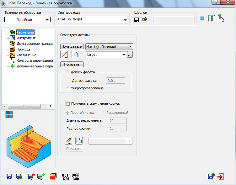

Что то заработался, ничего не получается, нужно из заготовки вот такие радиаторы нарезать, как сделать? Может ктонибудь поможет?

Kopyloff
Сообщения: 387
Репутация: 117
Откуда: Первоуральск
Re: SolidCAM
Сообщение Kopyloff »
Простой "карман" разве не подходит?

Re: SolidCAM
Ребра с уклонами , надо через 3Д обработку делать
Сообщения: 2893
Re: SolidCAM
Как вариант сделать траектории как для параллелепипеда, а подсунуть заготовку с верхней обработкой сделанной заранее. Это, чтобы 3D не делать.
AndyBig
Сообщения: 3876
Репутация: 1121
Откуда: юг России
Re: SolidCAM
Сообщение AndyBig »
Уклоны, как я понял, имеются в виду не по верхним торцам ребер, а по их стенкам. Ребра толще у основания, чем у вершин.
Очень неплохо справляется HSM Переход с линейной обработкой. Самое главное - практически всю модель сам автоматически просчитывает.
Безымянный.png (2973 просмотра) <a class='original' href='./download/file.php?id=71736&sid=6705d310ebc7fc910b5b465328294851&mode=view' target=_blank>Загрузить оригинал (66.4 КБ)</a>
Вот что в итоге получается (у меня Ваша модель не открывается в 2014 SW, так что свою накидал; опять же - каким инструментом собираетесь деталь обрабатывать - неизвестно. Я в примере использовал кукурузу 1,5мм диаметром):
Безымянный.png (2973 просмотра) <a class='original' href='./download/file.php?id=71737&sid=6705d310ebc7fc910b5b465328294851&mode=view' target=_blank>Загрузить оригинал (118.94 КБ)</a>

Kopyloff
Сообщения: 387
Репутация: 117
Re: SolidCAM
Вот архив:
Ребра_с_уклонами.zip
(1.01 МБ) 309 скачиваний
Из всех настроек - только выбрал инструмент, да настроил шаги смежные и по вертикали. Остальное всё по умолчанию было.
Безымянный.png (2939 просмотров) <a class='original' href='./download/file.php?id=71904&sid=6705d310ebc7fc910b5b465328294851&mode=view' target=_blank>Загрузить оригинал (70.77 КБ)</a>
