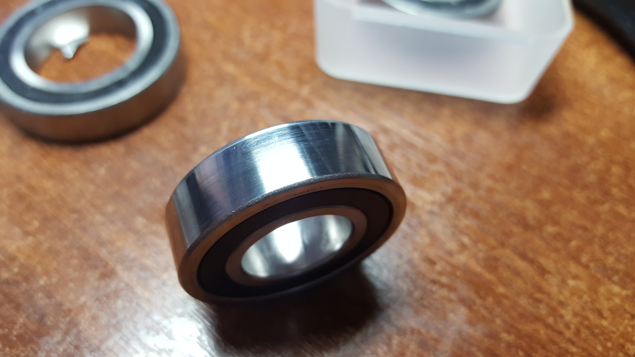

Девормация пошла правильной кривой как и должна и получился либо идеальный банан илибо согнуло в масте где толстая часть переходит в тонкую

Максим не спеши рихтовать)) надо действительно ставить на тонкие призмы которые надо закрепить на плите, и найти точки (хотя бы приблизительно )вокруг которых пошла деформация.Вот это не измерения.Меть маркером плоскости и точки измерения,занеси в таблицу -тогда и увидишь - идеальный банан это или согнуло...Не сделаешь работу и в итоге получишь как в анекдоте про оптимиста и пессимиста)) Кстати покажи если не в лом фотку корпуса нижних (радиально упорных подшей) поверхность посадок посмотреть. На фотке подшипников мне показался блик или там действительно выкрашенный участок на внутр обойме (левый на фото)?
Re: гнутый шпиндель ELTE AF-100
Посадка нижняя в идеале сфоткаю завтра. А вот один верхний подшипних походу провернуло судя по следу на нем.

посмотрел подшипники GMN - размер 25 на 42 шириной 9мм это радиально упорные - правильно определил? если да то шарики там 3.967 19 шт. :thinking: такие шарики у меня в моторчике в коренном подшипнике стоят :hehehe: сравнивать конечно не корректно ,ожидал посолидней....с первого тыка нашел фирму - посмотрел цены - весело .но не страшно :)

ха будете ржать но я его разогнул молотком и попал в 3 микрона. а посадки под подшипники где раньше было биение 2 сотки за 30мм от призмы стали вобще в ноль.
