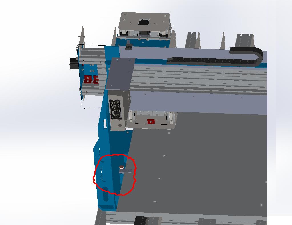

Настала и моя пора внести свой вклад в развитие хоббийного ЧПУ.
Возникла идея датчика длинны инструмента простого до безобразия и при этом очень точного.
Сразу предупрежу что возможно изобретаю велосипед и помидорами бросать сразу если так. Поиск по сочетанию "длинны инструмента" ничего не дал, значит тема имеет право быть я считаю. И так концепция датчика очень проста, но подойдет только в том члучае когда мы имеем стол который либо фрезеруется либо шлифуется самим владельцем станка перед началом его эксплуатации (например при его сборке самим владельцем). Заключается эта концепция в том что перед шлифовкой или фрезеровкой мы устанавливаем в определенном заранее месте изолированную платформу к примеру из кусочка меди, и после прогона поверхности имеем кусочек изолированной поверхности на который можем завести сигнал "проб". Точность в этом случае будет зависеть только от самого станка, скорости снижения оси z , при которой проводится измерение, люфта оси , напряжения.
При этом при написании скрипта нам не надо делать к примеру поправки на толщину кусочка платы, как в стандартном решении этой проблемы, просто эту толщину можно конечно задать но то что она действительно столько сколько мы задали это еще вопрос спорный, если она не шлифанута фрезой и после этого не сделаны точные замеры относительно стола.
Плюсы конструкции
- простота исполнения
- точность
- простота написания программы
- отсуствие на рабочей поверхности стола выступающих деталей :attention:
Минусы
- идея имеет смысл быть только совместно со шлифовкой или фрезеровкой стола.
По ходу проектирования буду развивать первый пост.
На сегодня одна проблема с которой и начнется проектирование как защитить его от стружки. Иначе придется отключать при работе.

Только надо учесть, что если будет фрезероваться нечто ткопроводящее и будет замыкание пластины
то с некоей долей вероятности ЧПУ сделает аварийное завершение работы.
И потом, как быть если материал будет большим и закроет датчик?

ну тогда выкладываю картинки этого продвинутого велосипеда
в данном варианте стружка будет ссыпаться по краям, но надо придумать еще как организовать на отдельной фрезеруемой плите крепящейся на стол что гораздо сложнее так как стружки гораздо больше и плацдарм для фантазии меньше, но идеи уже есть.
вырез в столе (2929 просмотров) <a class='original' href='./download/file.php?id=70869&sid=9ca252bb2bc5bf450917303383d96670&mode=view' target=_blank>Загрузить оригинал (20.67 КБ)</a>

torvn77 писал(а):И потом, как быть если материал будет большим и закроет датчик?
контактная пластина должна находиться вне зоны рабочего поля станка либо вне зоны рабочего поля плиты под фрезеровку изделий, таким образом ничего не закоротит, но проблема имеет место быть, и естественно любым металическим предметом будет возможно вызвать срабатывание датчика , но в большинстве случаев оно будет вне процесса фрезерования. (например при установке заготовки)

Медь, конечно, хорошая штука, с точки зрения электропроводности, но в качестве пятачка для тыкания в него инструмента, думаю, лучше взять что-то потверже, иначе со временем инструмент набьет углубление, что скажется на точности позиционирования тонких фрез и сверел.

спрятать датчик вне стола, Впринципе можно бы было и использовать текстолит, но вне стола, защита от стружки нужна в любом случае, хочется все же просто нажать кнопку а дальше станок все делал сам и делал надежно. И вообще достаточно сложно отфрезеровать текстолит, толщина фольги очень маленькая вероятнее всего что при фрезеровке ее просто снесет сразу как ты не выставляй ее и как не измеряй, а оставить ее так как есть и надеяться что все будет ровно и точно во всех местах....По мне текстолит не решение. Тут либо мой вариант либо уже покупать специальный датчик по типу того какие производит verser
Проблематика еще в том что периодически плита к примеру под изделия будет фрезероваться а значит это опять морока с этим текстолитом и ловлей соток при установке а тут прогнал контактную площадку вместе с плитой и вперед.
выкладываю версию датчка для плиты под изделия
различие в высоте контактной площадки она просто поднята на высоту плиты. Находится так же за пределами рабочей зоны что позволяет защитить ее от стружки которая будет ссыпаться по краям.

sas_75 писал(а):Медь, конечно, хорошая штука, с точки зрения электропроводности, но в качестве пятачка для тыкания в него инструмента, думаю, лучше взять что-то потверже, иначе со временем инструмент набьет углубление, что скажется на точности позиционирования тонких фрез и сверел.
Согласен полностью, можно впринципе взять к примеру тот же аллюминий в95т , а вообще это все решается более простым способом, я это решу просто уменьшением скорости при черновом поиске. Да это увеличит время поиска, но в то же время если со скоростью сильно переборщить и материал в который будет втыкаться фреза будет слишком твердый появится большой риск того, что просто кончик фрезы отломится :hehehe:

ridirt писал(а):Да это увеличит время поиска, но в то же время если со скоростью сильно переборщить и материал в который будет втыкаться фреза будет слишком твердый появится большой риск того, что просто кончик фрезы отломится
  • С датчиком есть другая напасть, это необходимость пробивать слой окисления в пластине,
    и небольшая скорость, как мне кажется, тут скорее вредна, чем полезна.
    Посмотри на мой скриншот в этом сообщении, первая пара срабатываний происходит намного НИЖЕ второй.
    В общем материал пластины должен медленно окислятся, либо не терять при окислении электропроводность, либо слой окисления должен быть тонким и легко пробиваться.
  • Жёсткая контактная пластина как пишут форумчане приводит к частой порче микроинструмента, на котором от удара получаются сколы.
  • Для замера длинны инструмента я думаю использовать два датчика, один быстрый неточный на концевом выключателе, а второй точный.
    Каким делать точный не знаю, а вот быстрый думаю сделать таким:

AVK74
Сообщения: 1854
Репутация: 335
Откуда: Уфа
Re: ультраточный датчик длинны инструмента.
Сообщение AVK74 »
Забавно будет тыкать в медь гравер с полкой 0.1 например.
Датчик длины, если делать по уму должен нажиматься фрезой, а не упираться в фрезу.
