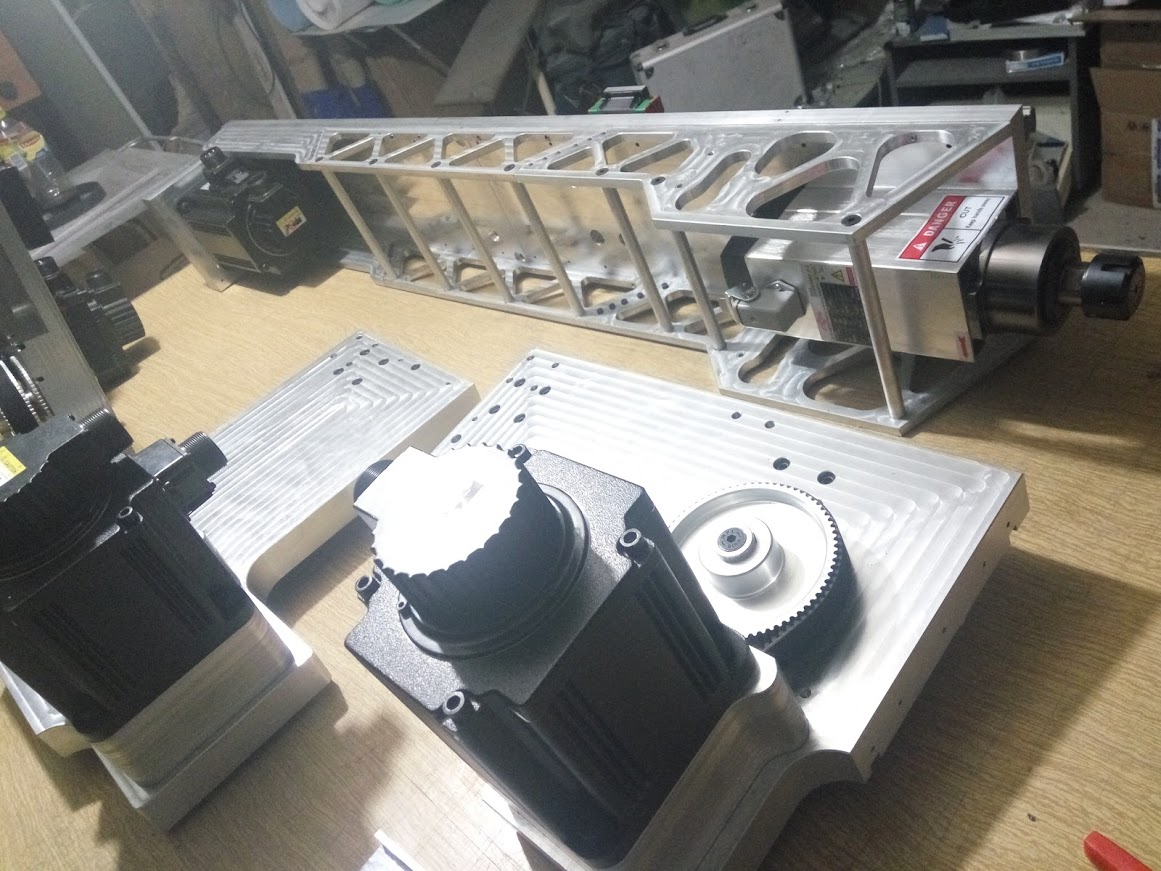

skyAlex, а что за движки и драйвера у вас на станке? хватает?

shura2 писал(а):skyAlex, а что за движки и драйвера у вас на станке? хватает?
iES-2320, хватает но в притык, надо не менее 400Вт серв по кругу, что в планах.

Еще вопрос - вы вначале писали, что залили эпоксидкой фанеру под гранитную плиту. Насколько ровно получилось? мерили?

Здравствуйте skyAlex! Замечательный вышел станочек. Возник такой вопрос: почему не выбрали гранитные боковины станка от того же производителя вместо алюминиевых? Ведь производитель предлагает любые изделия из гранита по чертежам заказчика.

Romati писал(а):почему не выбрали гранитные боковины станка от того же производителя вместо алюминиевых
на тот момент не было уверенности в этом китаезном заводе - рисковано было отдавать им все и сразу, когда же я получил станину резко скакнул доллар и было дешевле сделать дюралевые боковины и полимергранитный портал.

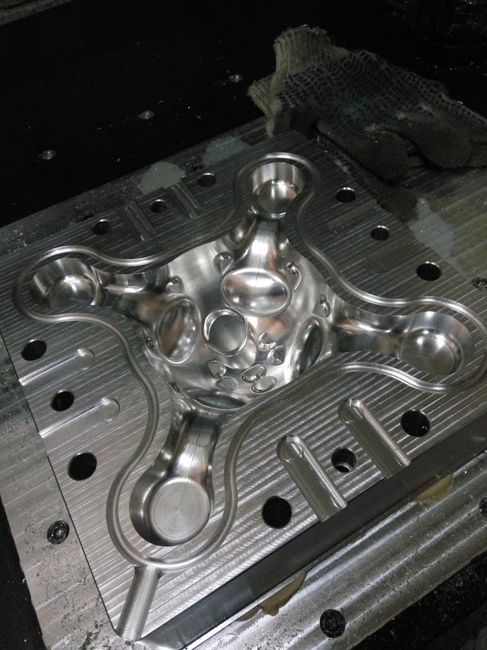

Чего давно ничего не писал...
Все матрички пилю, все квадриков... :hehehe:
IMG_20161230_205221.jpg (11657 просмотров) <a class='original' href='./download/file.php?id=98963&sid=cdb2119a34a3011119ef52b23b0d9aa8&mode=view' target=_blank>Загрузить оригинал (146.6 КБ)</a>
По времени пилилось примерно 6часов на все про все в режиме не спеша.
Это из под фрезы. Можно лучше, но надо бороться с CAMом(powermill), и наконец поставить сервы... текущие шаго-сервы оч сильно жизнь поганят :pssdoff: Но это видимо буду делать уже с серьезным апгрейдом станка - чугунный портал, С5 швп, 750Вт сервы.
Шпинделек уверенно тянет 80мм фрезу, для торцовки самое то :good:

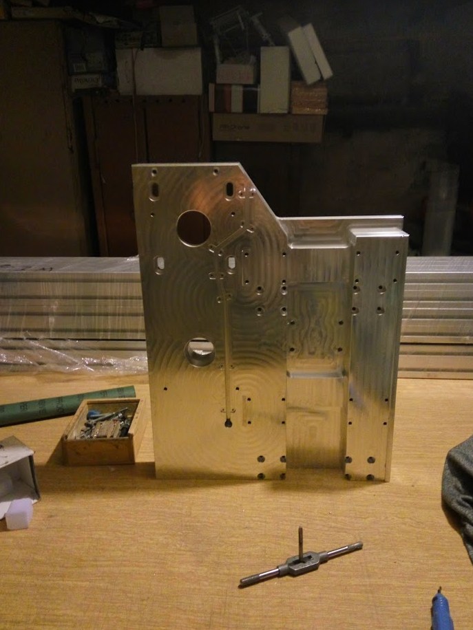

Ну и так, пару картинок из того что нашлось на компе:
IMG_20161031_211134.jpg (11657 просмотров) <a class='original' href='./download/file.php?id=98964&sid=cdb2119a34a3011119ef52b23b0d9aa8&mode=view' target=_blank>Загрузить оригинал (181.79 КБ)</a>
ELYl8S3.jpg (11657 просмотров) <a class='original' href='./download/file.php?id=98966&sid=cdb2119a34a3011119ef52b23b0d9aa8&mode=view' target=_blank>Загрузить оригинал (104.54 КБ)</a>
zmkUElr.jpg (11657 просмотров) <a class='original' href='./download/file.php?id=98967&sid=cdb2119a34a3011119ef52b23b0d9aa8&mode=view' target=_blank>Загрузить оригинал (106.01 КБ)</a>
IMG_20161209_223932.jpg (11657 просмотров) <a class='original' href='./download/file.php?id=98968&sid=cdb2119a34a3011119ef52b23b0d9aa8&mode=view' target=_blank>Загрузить оригинал (190.74 КБ)</a>
IMG_20161209_223949.jpg (11657 просмотров) <a class='original' href='./download/file.php?id=98969&sid=cdb2119a34a3011119ef52b23b0d9aa8&mode=view' target=_blank>Загрузить оригинал (163.74 КБ)</a>
IMG_20161210_005127.jpg (11657 просмотров) <a class='original' href='./download/file.php?id=98970&sid=cdb2119a34a3011119ef52b23b0d9aa8&mode=view' target=_blank>Загрузить оригинал (149.98 КБ)</a>

Какие двери? Какое термостатирование? По уму нужны сервы и С5 швп, в идеале с линейками. И будет совсем зе бест.

Птица-феникс =) писал(а): текущие шаго-сервы оч сильно жизнь поганят :pssdoff:
Это шаговые с энкодерами? А в чём именно проблема?

PKM писал(а): Это шаговые с энкодерами? А в чём именно проблема?
они самые. Сами то по себе норм, просто слабенькие для моего станка. В динамике на больших скоростях резкие изменения траектории не вытягивают.

Птица-феникс =) писал(а):буду делать уже с серьезным апгрейдом станка - чугунный портал
Птица-феникс, почему мысли о чугунном портале у вас появились? Хотелось бы понять, чем на ваш взгляд полимерний не очень подходит?
да вполне подходит, просто есть желание поставить 750вт сервы по кругу, и если по Z и Y они еще более менее втыкаются, то по X(портал) надо этот портал оч сильно кромсать. + есть небольшие косячки по геометрии этого самого портала.. Ну и хочется таки рулонную защиту. Вобщем проще чугунину сделать, благо не сильно и дорого.
