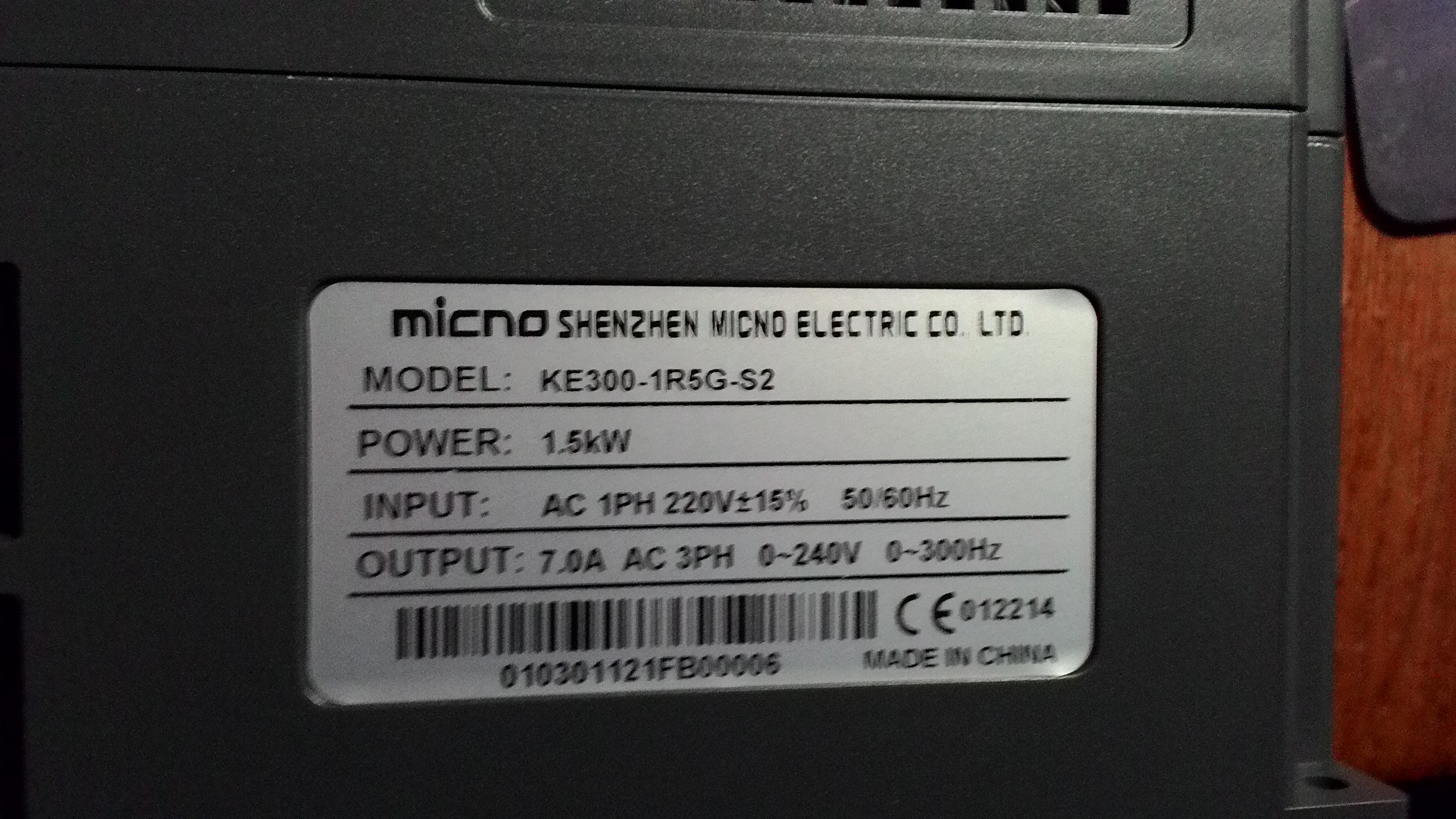

Приветствую всех здравомыслящих !
Приобрёл шпиндельно - инверторный набор на 1.5 квт у Славы из Китая, за что ему большое спасибо !
И перед тем как спалить всё это, хочу спросить у тех, кто покупал такие наборы, как нужно настроить инвертор , для его долгой и счастливой жизни вместе со шпинделем?

Настройки от Славы.
Часто задаваемые вопросы про подключение шпинделя к частотнику:
1. Если частота шпинделя 400Гц, а выходная частота инвертора - 50.00Hz ~ 300.00Hz, как установить параметр, чтобы скорость вращения шпинделя полностью регулировалась?
Установить параметр P0-01 на 0, потом P0-22 на 1 (таким образом выходная частота через управление v/f будет 0-3000Гц, а не 0-300Гц )
2. Как установить параметр, чтобы частотник Micno включился станком?
Установить параметр P0-01 на 0.
Настроить параметр P0-02 на 1 (управление через клеммы), потом соединить клемму com и D1.
3. Как установить остальные параметры?
P1-00 Motor type 0: Common asynchronous motor (Factory default 0)
1: Variable frequency asynchronous motor
Выбрать 1, так как в большинстве шпиндель - обычный асинхронный мотор.
P1-01 Rated power 0.1kW ~ 1000.0kW Model depend
Если мощность шпинделя - 1.5kW, то ввести 1.5кВт
P1-02 Rated voltage 1V ~ 2000V Model depend ◎
Если входное напряжение - 220v то ввести 220В
P1-03 Rated current 0.01A ~ 655.35A ( Inverter power≤55kW ) Model depend ◎
0.1A ~ 6553.5A ( Inverter power>55kW )
Если ток 5.5A, то пусть 5.5А
P1-04 Rated frequency 0.00Hz ~ P0-10 (max. frequency) Model depend ◎
300 или 400 Hz ? 400ГЦ, как показано в табличке шпинделя
P1-05 Rated speed 1rpm ~ 36000rpm Model depend ◎
Ввести скорость вращения, как показано в табличке шпинделя, если 24000об/мин, то написать 24000
4. Установка остальных параметров P1-06----- P1-11 делается автоматически и зависит от параметра P1-11 Parameters autotuning
0: No action
1: Static autotuning
2: Rotation autotuning
Какой из них выбрать ?
Не надо установить этот параметр, потому что автоматическая настройка параметров необходима только при частотном управлении (когда частота мотора не больше 300Гц, а если больше 300Гц, например твой шпиндель имеет 400Гц, то использовать v/f управление, шипндель будет нормально работать после установки параметров P1-00 - P1-05)
