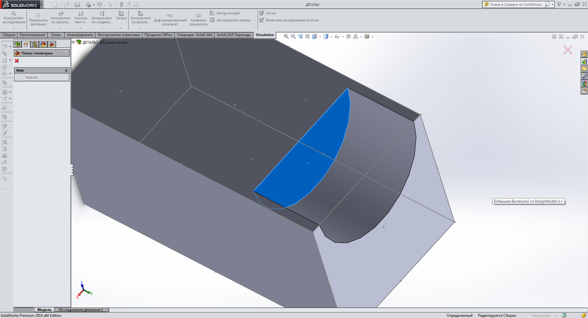

радиус.JPG (3283 просмотра) <a class='original' href='./download/file.php?id=68727&sid=6ef90a711b68247cb5c1c501144cd614&mode=view' target=_blank>Загрузить оригинал (230.66 КБ)</a>
для понимания вопроса

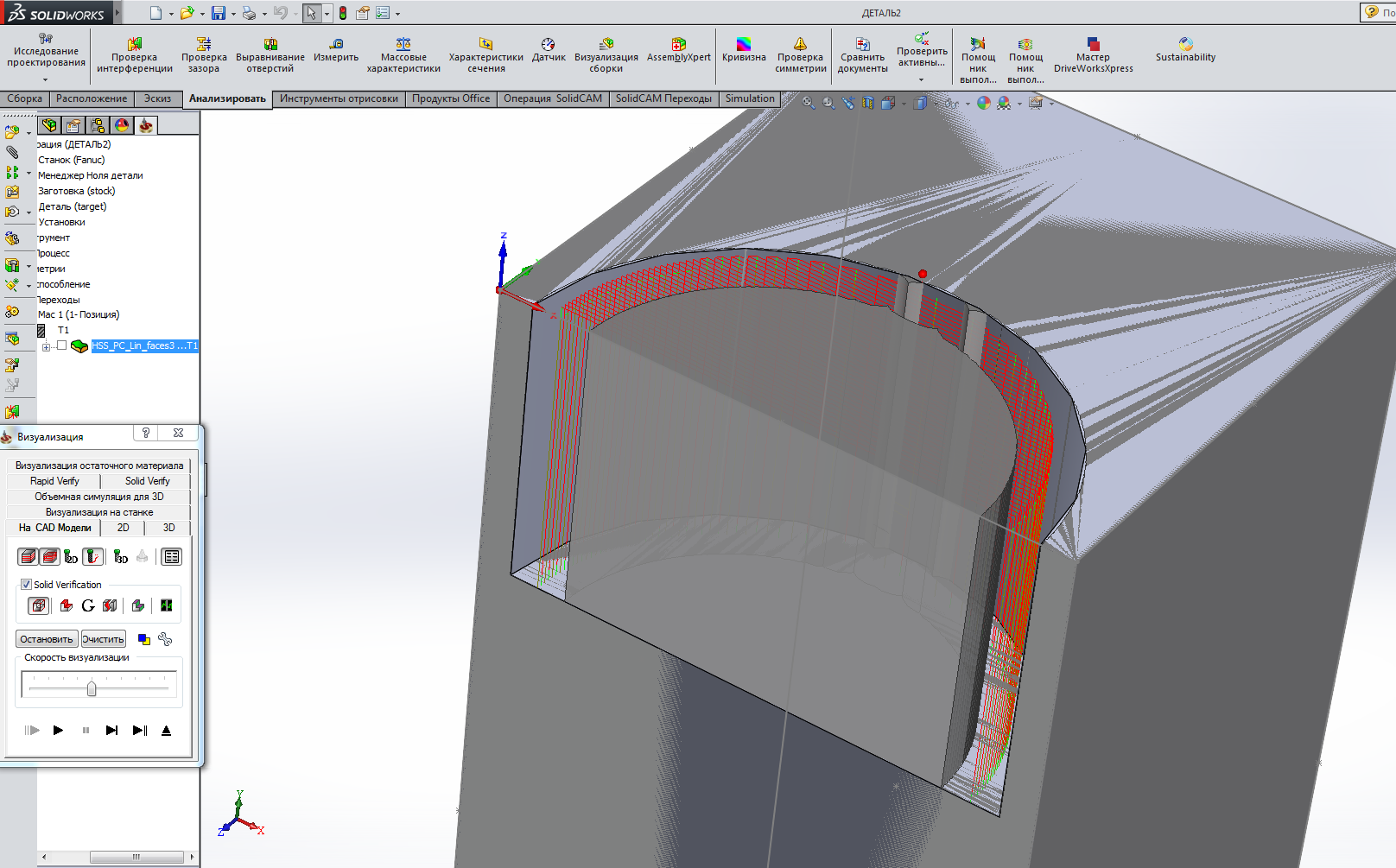

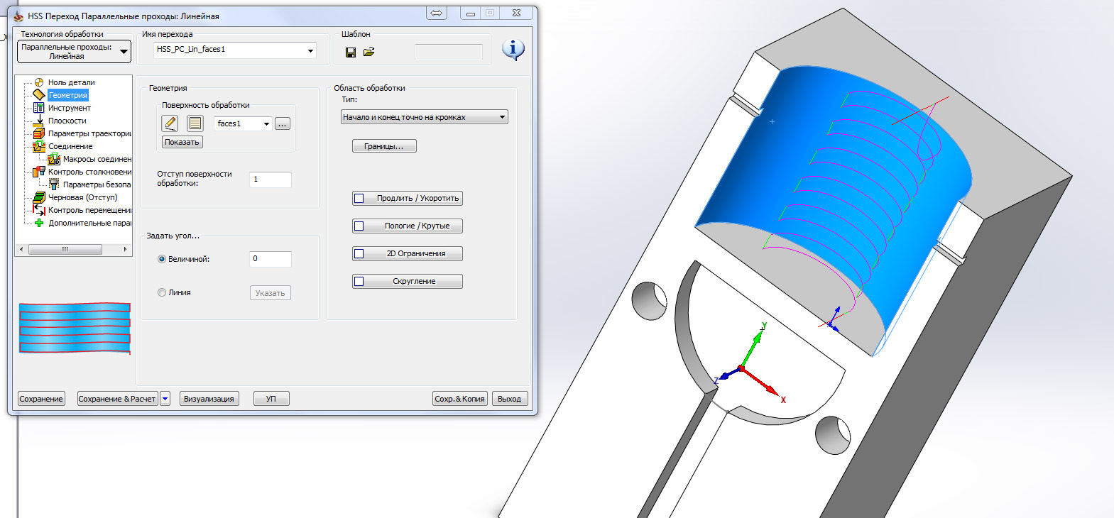

Здравствуйте.
Не могу разобраться с 3Д фрезерованием.
Я задал поверхность (выделена синим), а программа делает траекторию фрезы прямо по кромкам поверхности, тем самым на 5 мм. (фреза Ф10) залезая за линию обработки.
Подскажите как указать, чтобы она так не делала ?
Спасибо !
forum1.jpg (3229 просмотров) <a class='original' href='./download/file.php?id=69727&sid=6ef90a711b68247cb5c1c501144cd614&mode=view' target=_blank>Загрузить оригинал (206.23 КБ)</a>
Временно ограничил проходы точкой, которая на 5 мм смещена относительно реальной кромки.
Но так ведь не должно быть ?

Re: SolidCAM
Сообщение Kopyloff »
Чёт у меня не получается Ваш варант повторить - HSS упорно делает траекторию параллельно вертикальной оси, т.е. как бы плунжерное фрезерование:
Скриншот 2016-01-24 16.14.48.png (3218 просмотров) <a class='original' href='./download/file.php?id=69732&sid=6ef90a711b68247cb5c1c501144cd614&mode=view' target=_blank>Загрузить оригинал (287.47 КБ)</a>
А почему не хотите просто как карман обработать?
Если нужно материал выбирать, то я бы лучше сделал обработку кармана. Это не HSS, а простая операция:
Скриншот 2016-01-24 16.34.06.png (3206 просмотров) <a class='original' href='./download/file.php?id=69733&sid=6ef90a711b68247cb5c1c501144cd614&mode=view' target=_blank>Загрузить оригинал (292.53 КБ)</a>
А если нужно просто пройтись по поверхности, без выборки материала - можно сделать HSS "Между двумя поверхностями":
Скриншот 2016-01-24 16.32.41.png (3206 просмотров) <a class='original' href='./download/file.php?id=69735&sid=6ef90a711b68247cb5c1c501144cd614&mode=view' target=_blank>Загрузить оригинал (64.7 КБ)</a>
Скриншот 2016-01-24 16.32.14.png (3206 просмотров) <a class='original' href='./download/file.php?id=69734&sid=6ef90a711b68247cb5c1c501144cd614&mode=view' target=_blank>Загрузить оригинал (330.73 КБ)</a>

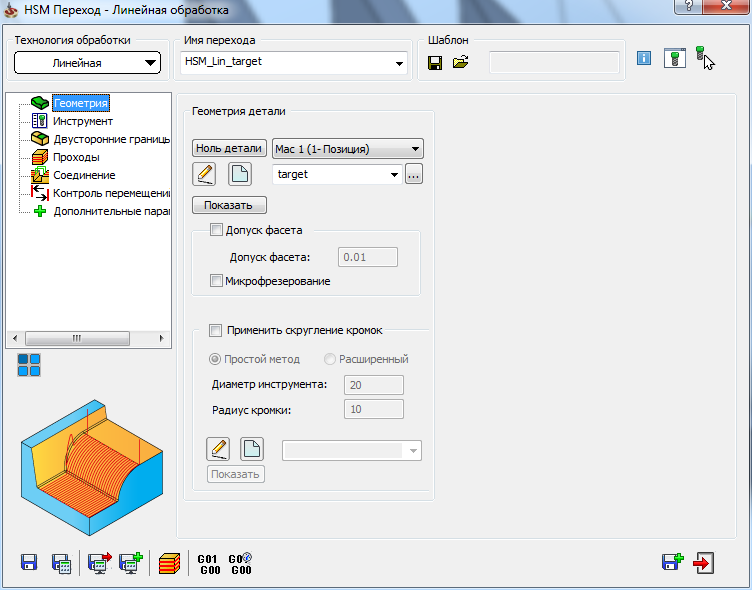

Очень неплохо справляется HSM Переход с линейной обработкой. Самое главное - практически всю модель сам автоматически просчитывает.
Безымянный.png (2954 просмотра) <a class='original' href='./download/file.php?id=71736&sid=6ef90a711b68247cb5c1c501144cd614&mode=view' target=_blank>Загрузить оригинал (66.4 КБ)</a>
Вот что в итоге получается (у меня Ваша модель не открывается в 2014 SW, так что свою накидал; опять же - каким инструментом собираетесь деталь обрабатывать - неизвестно. Я в примере использовал кукурузу 1,5мм диаметром):
Безымянный.png (2954 просмотра) <a class='original' href='./download/file.php?id=71737&sid=6ef90a711b68247cb5c1c501144cd614&mode=view' target=_blank>Загрузить оригинал (118.94 КБ)</a>
Вот архив:
Ребра_с_уклонами.zip
(1.01 МБ) 309 скачиваний
Из всех настроек - только выбрал инструмент, да настроил шаги смежные и по вертикали. Остальное всё по умолчанию было.
