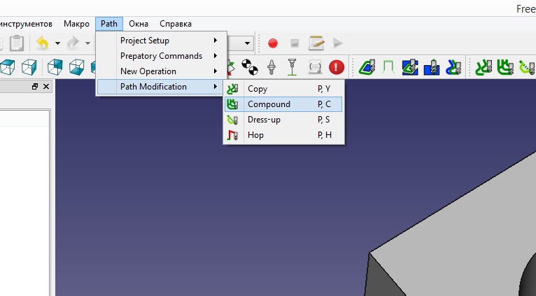

А что такое dress-up?
Creates a Path Dess-up object from a selected path
dress-up →
This term is used to describe features that modify the appearance ("dress") of another feature.
Что это может значить?
Сообщения: 4605
Re: Перевод модуля Path FreeCAD
Nick писал(а):А что такое dress-up?
Может так попробовать понять назначение...
Безымянный.jpg (8737 просмотров) <a class='original' href='./download/file.php?id=69270&sid=52eb50fae2d80d21fae93ee3f77be207&mode=view' target=_blank>Загрузить оригинал (54.22 КБ)</a>

Nick писал(а):Что это может значить?
Я думал-гадал и перевел как "наряжать". Ну не в этой фразе, а в других.
а мэйк тру: установите Истину, если если используются свойства размещения профиля для пост обработки пути

Это "наряжать" или "наряд". Учитывая то, что я смог лишь запихнуть внутрь объекта DressUP профайл, то это просто обертка. Никаких разумных свойств кроме уровня у этого объекта нет, похоже.
Так же как компаунд - это просто контейнер для укладки в него профайлов, дрессапов и других разных объектов. Но в компаунд можно упаковать дрессап, а наоборот - нет.

А я вот пялюсь на это дело. И пол головы отломал уже. Как я вижу - дрессап это тоже что и компаунд. Только менее крутой. Компаунд - это совокупность всего чего угодно, а дрессап это набор путей в одном флаконе. Но нельзя полагаться на мои изыскания пока нет понятного пути к генерации полноценного G-кода. Я щя кубик нарисовал 10*10*10 и пытаюсь его вырубить фрезой 6мм. Путь обхода он уже нарисовал. Но пока на этом все. А попытка наполнить объект DressUp приводит к повисанию.
