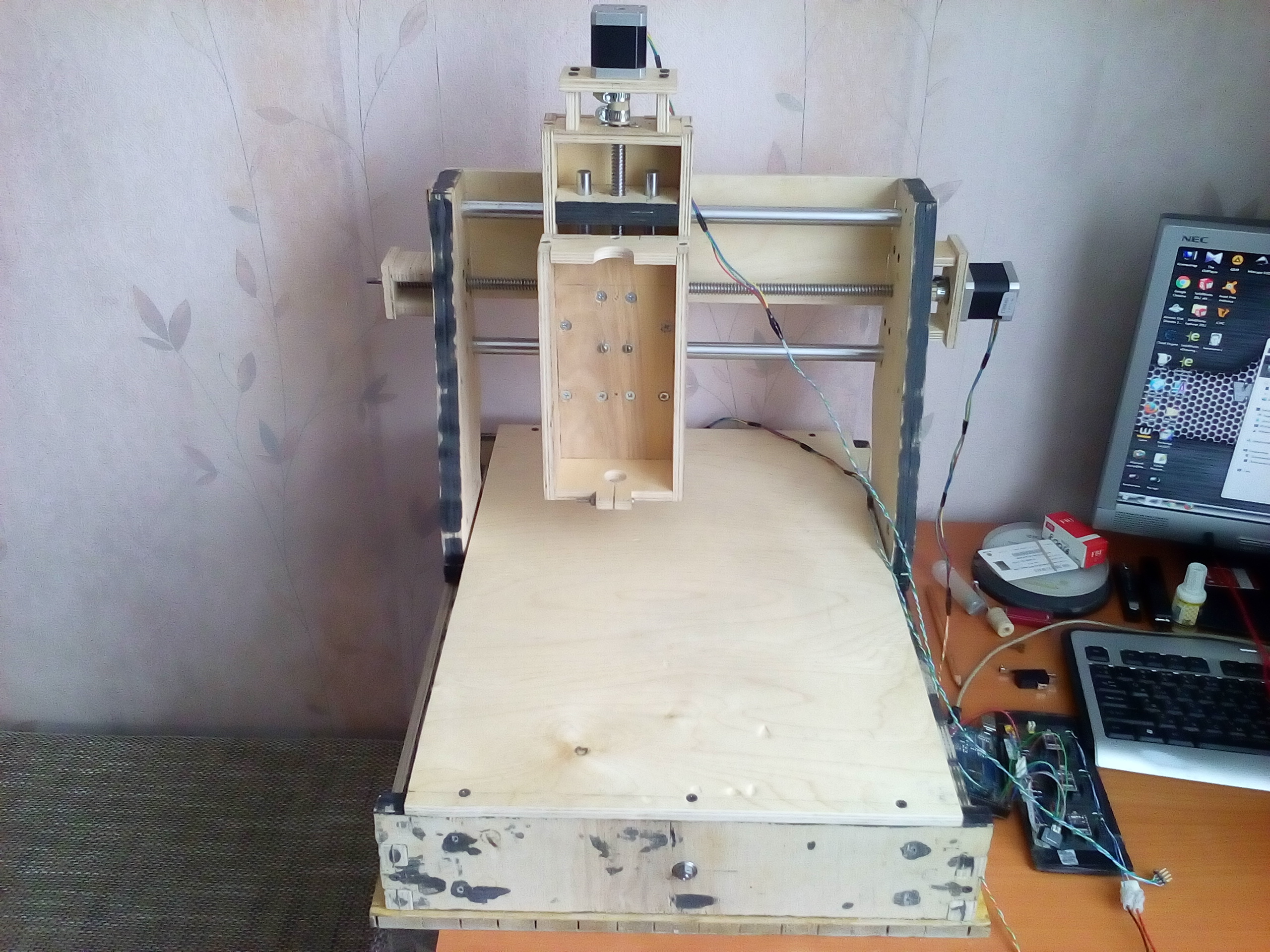

Столешница-решение временное. Все криво косо и на саморезах. Портал ездит по цилиндрическим рельсам SBR20.

Славентий, индикатор со стойкой и выставлять на сколько возможно.
а так добротно сделано, единственное может крепление боковых стенок внизу усилить.

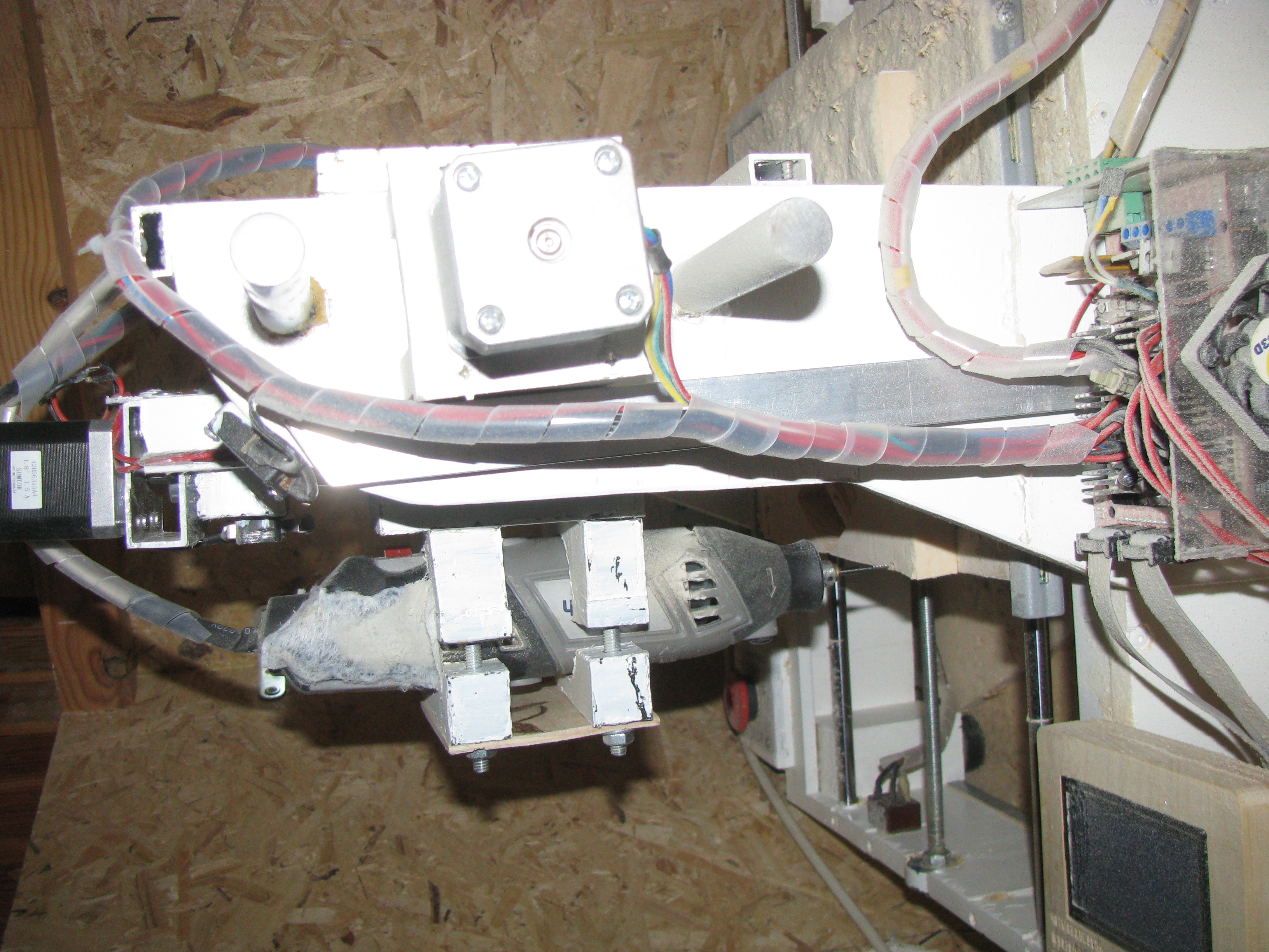

Друзья, есть вопрос. Долго думал про шпиндель, вспомнил про ручные фрезеры. Можете посоветовать, стоит ли брать что-то в качестве шпинделя из ручных фрезеров в ценовом диапазоне до 6тыс? Шум от фрезера уже не проблема(главное не рёв, который даже за стеной слышно), на след. неделе станочек переезжает в цех до самого лета, мощность желательно до 1.5 КВт(больше - незачем)
Пишут, что фрезеры "Фиолент" достаточно качественные и неубиваемые, но смущает то, что они дешевле даже китайских фрезеров.
Засматриваюсь на Bosch POF 1200 AE и Калибр Мастер ФЭ-1300, однако т.к. опыта работы с ними нет, хотелось бы спросить мнения других.
Или взять стандартную связку БП400Вт + шпиндель 300Вт?
Славентий, добро пожаловать в ряды ЧПУшников со станком из фанеры :) :eat:

selenur писал(а):У меня есть Bosch POF 1200, я им пользуюсь только для ручных работ, без насадки для пылесоса, и пылесоса, опилки сильно разлетаются, но после отечественных фрезеров очень нравиться, но крепить на станок не удобно будет из-за ручек.
У меня с этим нет проблем, фрезер выступает за боковины портала, причем полностью:
не знаю, почему фотка повернулась (2957 просмотров) <a class='original' href='./download/file.php?id=70849&sid=451cad7531127fda0182709af7656bce&mode=view' target=_blank>Загрузить оригинал (3.59 МБ)</a>
А люфта фрезы нет? По шуму как?
