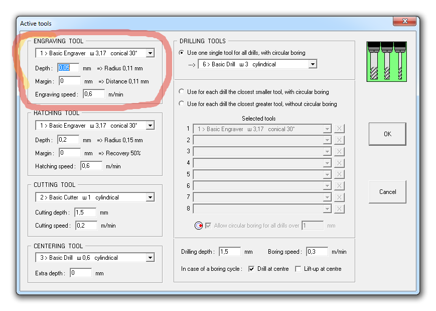

exe писал(а): в идеале при гравере 0.2 пропил должен быть чуть больше чем 0.2
Гравер, точка 0.2мм или радиус 0.2мм? И как в софте для подготовки УП, назначаете, угол или скос, радиус или диаметр?
slk
Сообщения: 279
Зарегистрирован: 03 мар 2014, 09:42
Репутация: 24
Настоящее имя: Вячеслав
Откуда: РФ, НСО, Бердск
Сообщение slk »
точка 0.2.
2016-01-16 11-43-53 Active tools.png (5156 просмотров) <a class='original' href='./download/file.php?id=68932&sid=ee0e360889b3c0e44b3db91d91149098&mode=view' target=_blank>Загрузить оригинал (32.27 КБ)</a>
sergey27rus
Сообщения: 1129
Репутация: 730
Сообщение sergey27rus »
Диаметр фрезы 3,17 или 3,175, можно уменьшить диаметр кончика и указать как 0,04. я так делал, только ставил для обработки 2 прохода, первый как бы надрезает/царапает медный слой, вторым чуть глубже.

exe писал(а):на скриншоте плохо видно, скажите а рез чистый или есть задиры? -медная фольга лохматится? если да проверяйте биение
если сделать пропил в 1 шаг, какой ширины получается канавка? в идеале при гравере 0.2 пропил должен быть чуть больше чем 0.2
и чего такая плата поцарапанная? за что вы ее так? :)
рез чистый!
А плату шкурил. Если не шкурить то определение нуля работает не стабильно из-за пленки оксидной на меди

Настоящее имя: -
Сообщение exe »
Если рез чистый, значит у вас не правильно указаны параметры гравера, а точнее вы указали радиус режущей кромки меньше, чем он на самом деле
создайте простенькую УП, например квадрат 3х3 мм, и корректируя радиус кромки добивайтесь максимального совпадения вырезанного на плате с тем, что вы задали в программе(я замеряю штангенциркулем с цифровой шкалой), я так все китайские граверы "калибрую", у них часто радиус кромки разный и у некоторых вообще центр пятака может быть смещен
