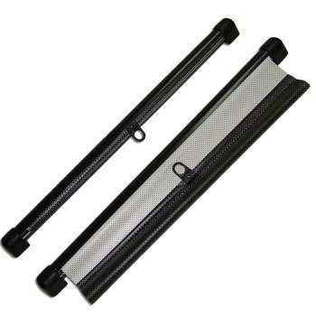

Озадачился защитой направляющих на станке.
Гофра слишком много места съедает. С ленточной - станок на мумию похож.
Погуглил и нашёл рулонную.
050051052049124052051053054051050056.jpeg (16793 просмотра) <a class='original' href='./download/file.php?id=67961&sid=ec66c1074093991c958e118c1ce355c8&mode=view' target=_blank>Загрузить оригинал (15.77 КБ)</a>
Просто и компактно.
По идее, конструкция "палка-верёвка". Ось, пружина, трубка, полотно. Но есть и конструкции с "загоном":
sure_spring.jpg (16793 просмотра) <a class='original' href='./download/file.php?id=67962&sid=ec66c1074093991c958e118c1ce355c8&mode=view' target=_blank>Загрузить оригинал (59.68 КБ)</a>
http://pei-covers.ru/products/roll-up-c ... re-spring/
Может, кто-то подобное делал? Или есть какие-то мысли, как такую конструкцию оптимально сделать?

я думал насчет такой и досих пор думаю, кетайцы продают на вид приличную, заводской сборки но заводская места жрет на самом деле не меньше чем гофра если на длинные хода нада.
еще есть мнение что налипшая мелкая стружка может внутрь замотаца, паетому нада както скребок делать.
а так неплохая защита...

Вскрытие показало всю простоту конструкции:
Шторка 001.jpg (16613 просмотров) <a class='original' href='./download/file.php?id=68015&sid=ec66c1074093991c958e118c1ce355c8&mode=view' target=_blank>Загрузить оригинал (4.93 МБ)</a>
Действительно - "палка-верёвка" :D
UAVpilot писал(а):Конструкция простая - чем уже полотно, тем на меньшую длину оно вытягивается.
А это утверждение не подтвердилось. Механизм намотки всего 150 мм длиной.
Шторка 003.jpg (16613 просмотров) <a class='original' href='./download/file.php?id=68016&sid=ec66c1074093991c958e118c1ce355c8&mode=view' target=_blank>Загрузить оригинал (4.6 МБ)</a>
Вполне достаточно и для оси Z, и для портала.
NickSon писал(а):Да и чтоб втянуть ее обратно через всякие там скребки штатной пружины не хватит, я так думаю...
Пружину поставить можно другую. Но и штатная довольно упругая.
Мне было просто любопытно, как китайцы в этом изделии намотку организовали.

По быстрому сделал шторочку 160 мм:
Шторка.jpg (16588 просмотров) <a class='original' href='./download/file.php?id=68020&sid=ec66c1074093991c958e118c1ce355c8&mode=view' target=_blank>Загрузить оригинал (4.81 МБ)</a>
Полёт нормальный! :good:
NickSon писал(а):Так она ж матерчатая наверно... С нее стружку сдирать умаешься... Залезет в механизм и кончится вся защита... нет?
Барабан буду делать из алюминиевой трубки, с ограничителями по бокам. На подшипниках, в виде катушки, чтобы лента в сторону не сползала. И без корпуса, чтобы сильно со скребками не заморачиваться и чтобы попавшая стружка не клинила барабан. Да и пылесосить удобнее.
Ленту, думаю купить конвейерную пищевую ПВХ, толщиной 1 мм.
http://www.rk-rti.ru/catalog/konveyerna ... 58578.html
Она довольно мягкая и позволяет использовать намоточный барабан от 10 мм. Компактно должно получиться.
