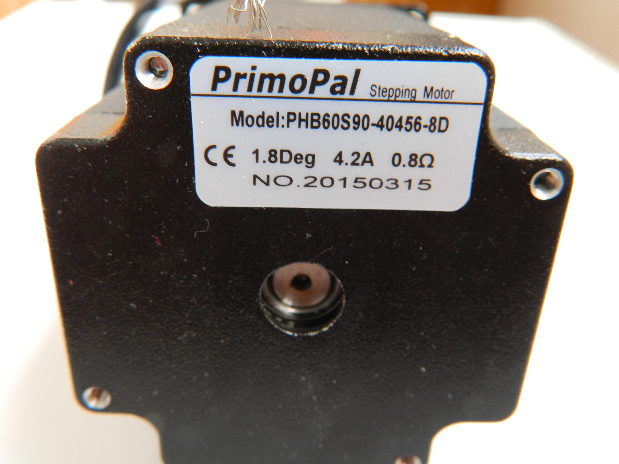

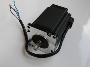

Проект получается на фоне кризиса затяжной, поэтому не все так скоро. На данный момент уже приобрел комплектующие на ось Z, мотор на X и каретки на все оси.

Все оси на 15 размере кареток за исключением оси X. Там я решил 20 размер поставить. Все каретки с сепараторами. Этим хочу немного снизить уровень шума.
Рабочее поле получается 600x400x128, что полностью перекрывает мои потребности.
