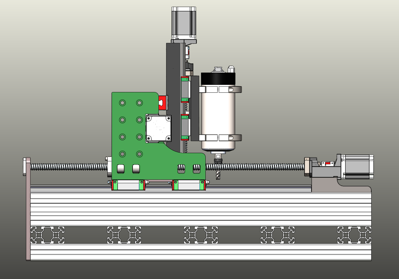

Позвольте представить свой новый проект станка с ЧПУ.
Долго оттягивал выкладывание проекта так, как все было слегка в сыром виде. Многое помогли при проектировании Максим (frezeryga) и Андрей (Ascov)
В результате начал вырисовываться такой портальник для работы в основном по дереву, но и с заявкой на цветной металл.

А почему двигатель тут так расположен?
187.JPG (28429 просмотров) <a class='original' href='./download/file.php?id=67823&sid=809eb8a8849d0501b3d9c17ddbc29a05&mode=view' target=_blank>Загрузить оригинал (38.08 КБ)</a>
Так ведь теряется значительная рабочая часть стола.
Сообщения: 2893
Re: ЧПУ фрезерный станок "Бобр" 600x400 мм по дереву и не то
AndyBig писал(а):Так ведь теряется значительная рабочая часть стола.
Да, если его за профиль вынести, рабочего поля прибавится, но я на свои размеры вышел и большее поле не планирую. А если укоротить профиль, то рабочая зона придвинется к переднему краю стола (у меня теперь на станке так), а это не очень хорошо для крепления и стружка со стола летит.

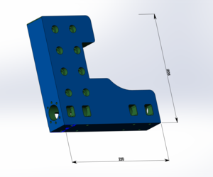

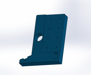

На каретке оси Z ребра бы добавить...
Сообщения: 2893
ukr-sasha писал(а):На каретке оси Z ребра бы добавить...
Мне кажется там они лишние. Плита короткая. Шпиндель практически за каретки держится.

sergey27rus
Сообщения: 1129
Репутация: 730
Сообщение sergey27rus »
Хорошая компоновка с двумя винтами, единственное, я б еще добавил угол, скрепляющий боковину портала, и низом портала, примерно как на рисунке (у себя хочу так сделать) и желательно одной пластиной.
Screenshot - 02.01.2016 %2C 21_09_33.png (28216 просмотров) <a class='original' href='./download/file.php?id=67859&sid=809eb8a8849d0501b3d9c17ddbc29a05&mode=view' target=_blank>Загрузить оригинал (176.69 КБ)</a>
На станке с двумя винтами эта пластина ненужна. На станке с одним винтом где жесткость на перекос обеспечивается каретками она помогла бы а тут таких нагрузок нет.
