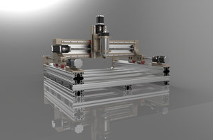

Позвольте представить свой новый проект станка с ЧПУ.
Долго оттягивал выкладывание проекта так, как все было слегка в сыром виде. Многое помогли при проектировании Максим (frezeryga) и Андрей (Ascov)
В результате начал вырисовываться такой портальник для работы в основном по дереву, но и с заявкой на цветной металл.

Со столом пока не ясно. Профиль набросал, но стол скорее всего из мраморной плиты будет. Думаю толщины 60-80 мм вполне хватит.

Все оси на 15 размере кареток за исключением оси X. Там я решил 20 размер поставить. Все каретки с сепараторами. Этим хочу немного снизить уровень шума.
Рабочее поле получается 600x400x128, что полностью перекрывает мои потребности.
Сам проект постоянно редактируется. Что-то меняю, что-то упрощаю или переделываю. Но концепт остается неизменным. Некоторые детали делаю или буду делать из дерева для более наглядного представления. Так я уже собрал действующий макет оси Z и в дереве довольно не плохо получилось.

Профиль на боковины корейский DF 8080 довольно крепкий.

На портал профиль 160x80 уже на подходе благодаря Ascov
На ось Z ШВП С5. Хотелось бы и на остальные оси такие поставить. Будем смотреть по финансам. Ось Y запланирована с двойной гайкой.

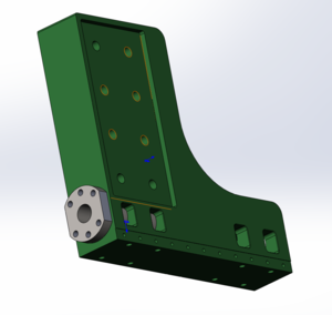

А почему двигатель тут так расположен?
187.JPG (28426 просмотров) <a class='original' href='./download/file.php?id=67823&sid=f2c330adf0bab417eb955bd84fa7218f&mode=view' target=_blank>Загрузить оригинал (38.08 КБ)</a>
Так ведь теряется значительная рабочая часть стола.

AndyBig писал(а):Так ведь теряется значительная рабочая часть стола.
Да, если его за профиль вынести, рабочего поля прибавится, но я на свои размеры вышел и большее поле не планирую. А если укоротить профиль, то рабочая зона придвинется к переднему краю стола (у меня теперь на станке так), а это не очень хорошо для крепления и стружка со стола летит.

sergey27rus
Сообщения: 1129
Репутация: 730
Re: ЧПУ фрезерный станок "Бобр" 600x400 мм по дереву и не то
Сообщение sergey27rus »
Хорошая компоновка с двумя винтами, единственное, я б еще добавил угол, скрепляющий боковину портала, и низом портала, примерно как на рисунке (у себя хочу так сделать) и желательно одной пластиной.
Screenshot - 02.01.2016 %2C 21_09_33.png (28213 просмотров) <a class='original' href='./download/file.php?id=67859&sid=f2c330adf0bab417eb955bd84fa7218f&mode=view' target=_blank>Загрузить оригинал (176.69 КБ)</a>
На станке с двумя винтами эта пластина ненужна. На станке с одним винтом где жесткость на перекос обеспечивается каретками она помогла бы а тут таких нагрузок нет.
