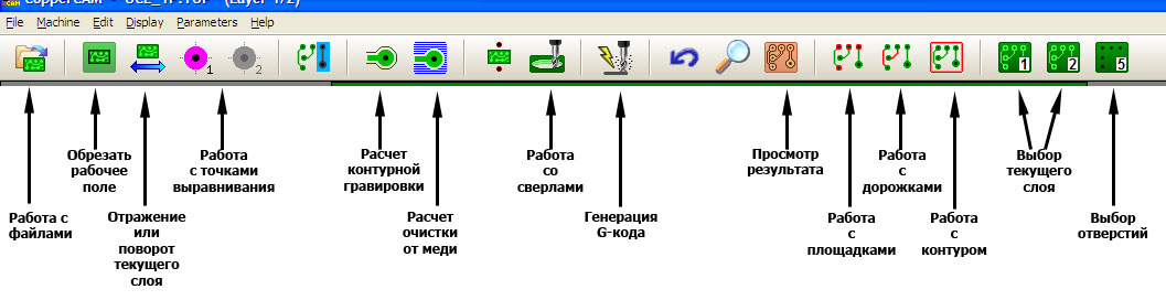

Небольшой ликбез по панели инструментов:
21.jpg (94502 просмотра) <a class='original' href='./download/file.php?id=66485&sid=a38250375983904c246214532f652dac&mode=view' target=_blank>Загрузить оригинал (83.67 КБ)</a>
Причем почти под каждой кнопкой скрываются вложенные кнопки, расширяющие работу этой кнопки.
