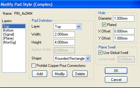

Вторая процедура вызвана особенностями используемой мною программы подготовки G-кода – Coppercam. По каким-то причинам эта программа плохо воспринимает сложные пады. К примеру, пад с площадкой в виде скругленного прямоугольника со сдвинутым относительно центра отверстием:
3.jpg (94491 просмотр) <a class='original' href='./download/file.php?id=66466&sid=7148eb1696ab8dfee4a4577b3b491666&mode=view' target=_blank>Загрузить оригинал (41.56 КБ)</a>
А может быть это P-CAD плохо выводит в гербер такие пады :) В общем, их нужно заменить на что-то другое. Например на прямоугольный пад с отверстием по центру:

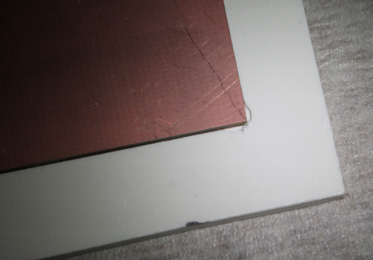

Третья процедура служит для того, чтобы после переворота платы на вторую сторону можно было достаточно точно проверить возможное смещение. Отверстий должно быть два и они должны находиться на одной линии по горизонтали симметрично центра платы. Например, левое в 2 мм от левого края платы и правое в 3 мм от правого края платы. В этом случае после переворота платы правое отверстие займет место левого и будет иметь те же координаты. По нему можно будет проверить не сместилась ли плата после переворота и при необходимости внести поправку в текущие координаты станка.
Само собой, что рисунок верхнего слоя должен находиться в верхнем слое (Top), дорожки нижнего слоя – в нижнем (Bottom), и внешний контур платы – в слое контура платы (Board) :)

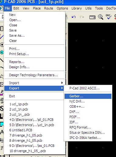

Выбираем в меню экспорт в гербер:
7.jpg (94491 просмотр) <a class='original' href='./download/file.php?id=66471&sid=7148eb1696ab8dfee4a4577b3b491666&mode=view' target=_blank>Загрузить оригинал (55.37 КБ)</a>

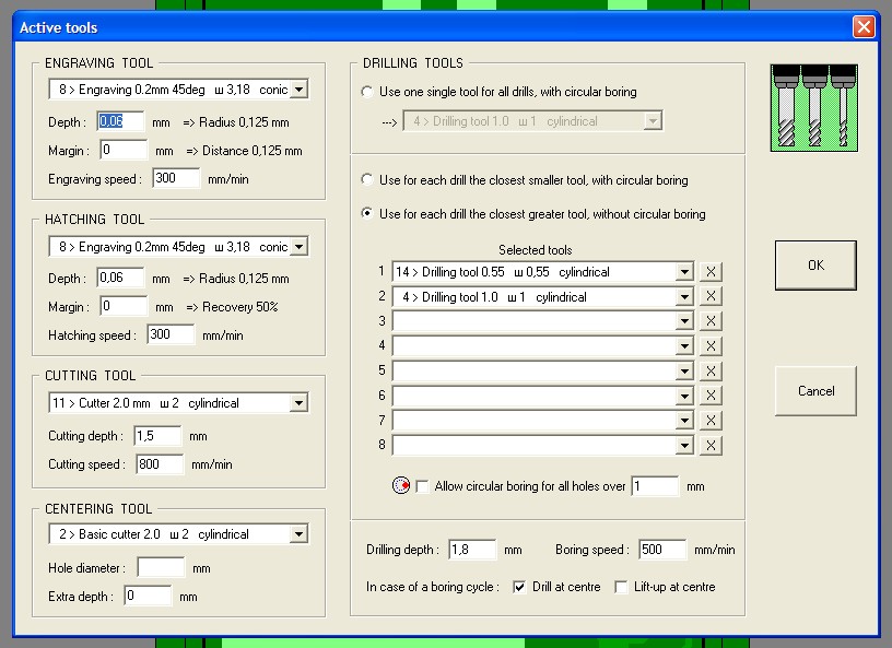

Теперь зададим инструменты, которыми плата будет обрабатываться – Parameters->Selected tools…:
19.jpg (94491 просмотр) <a class='original' href='./download/file.php?id=66483&sid=7148eb1696ab8dfee4a4577b3b491666&mode=view' target=_blank>Загрузить оригинал (118.49 КБ)</a>
В левой части окна:
“ENGRAVING TOOL” – каким инструментов будут гравироваться контуры дорожек, площадок.
“HATCHING TOOL” – каким инструментом будут освобождаться от меди большие полигоны.
В этих разделах можно выставить подачу, глубину и отступ. Глубину рекомендую ставить 0.04-0.06 мм. Это зависит от толщины меди на текстолите и степени остроты гравера. При стандартных 18 микронах толщины меди и новом остром гравере глубина 0.04 вполне достаточна и дает отличный результат. Со слегка затупившимся гравером глубину стоит увеличить до 0.05-0.06 мм. С изменением глубины программа будет сразу же рассчитывать и показывать реальный радиус реза поверхности, учитывая ширину и угол гравера.
Подача зависит от станка – чем жестче станок тем бОльшую подачу можно дать (в пределах рабочих режимов гравера или фрезы, конечно).
Оступ, равный нулю означает, что траектория гравера будет идеальной, то есть дорожка получится именно той толщины, которой она определена на плате. Соответственно отступ, отличный от нуля, сместит идеальную траекторию на указанную величину.
Вот пример с отступами 0, +0.3 и -0.3:
20.jpg (94491 просмотр) <a class='original' href='./download/file.php?id=66484&sid=7148eb1696ab8dfee4a4577b3b491666&mode=view' target=_blank>Загрузить оригинал (168.54 КБ)</a>
”CENTERING TOOL” – точно не знаю, но скорее всего каким инструментом будут делаться центровочные отверстия, которые можно выставить на плате прямо в этой программе. Тут можно задать глубину и подачу.
“DRILLING TOOLS” – какие сверла будут использованы в этой плате.
Тут можно настроить не только типы используемых в этой работе сверел, но и тип сверления ими:
“Use one single tool for all drills, with circular boring” – использовать одно сверло для всех отверстий, расфрезеровывая им большие отверстия до нужного диаметра. К примеру, если на плате есть отверстия с диаметрами 0.5, 0.8 и 1.3 мм и выбрать этот пункт, указав сверло диаметром 0.8 мм, то отверстия 0.5 и 0.8 мм будут просто просверлены, а 1.3 мм будут дополнительно отфрезерованы этим сверлом до своего диаметра 1.3 мм.
“Use for each drill the closest smaller tool, with circular borin” – использовать для каждого отверстия сверло, наиболее подходящее из заданных в меньшую сторону, при необходимости расфрезеровывая до нужного диаметра. К примеру, если на плате есть отверстия с диаметрами 0.5, 0.8 и 1.3 мм и выбрать этот пункт, задав два сверла 0.6 и 1.0 мм, то отверстия 0.5 мм будут просто просверлены сверлом 0.6 мм, отверстия 0.8 мм будут просверлены и отфрезерованы до своего диаметра тем же сверлом 0.6 мм, а 1.3 мм будут просверлены и отфрезерованы сверлом 1.0 мм.
“Use for each drill the closest greater tool, without circular borin” - использовать для каждого отверстия сверло, наиболее подходящее из заданных в бОльшую сторону без фрезерования. К примеру, если на плате есть отверстия с диаметрами 0.5, 0.8 и 1.3 мм и выбрать этот пункт, задав два сверла 0.9 и 1.2 мм, то отверстия 0.5 и 0.8 мм будут просверлены сверлом 0.9 мм, а отверстия 1.3 мм будут просверлены сверлом 1.2 мм.
В любых вариантах в дальнейшем можно (и нужно) самому переопределить какие из отверстий платы каким из выбранных инструментов сверлить. Это делается по кнопке панели инструментов:
Заходим сюда и либо убеждаемся в адекватности стратегии программы, либо меняем ее на другую. Все очень просто – каждому типу отверстий, имеющихся в печатной плате, сопоставляем нужное сверло:
32.jpg (94491 просмотр) <a class='original' href='./download/file.php?id=66499&sid=7148eb1696ab8dfee4a4577b3b491666&mode=view' target=_blank>Загрузить оригинал (52.79 КБ)</a>
Доступны будут только те сверла, которые были выбраны ранее в Parameters->Selected tools…

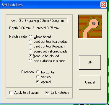

Теперь если нужно очистить от меди частично или всю плату нажимаем на панели кнопку расчета очистки от меди:
В появившемся диалоге можно выбрать что и как очищать:
38.jpg (94491 просмотр) <a class='original' href='./download/file.php?id=66505&sid=7148eb1696ab8dfee4a4577b3b491666&mode=view' target=_blank>Загрузить оригинал (39.04 КБ)</a>
Очистить можно всю заготовку, плату внутри контура, выбранные регионы и т.д. Способ очистки – горизонтальными проходами, вертикальными или оптимальными.
Обычно я оставляю медь, она не мешает. На этой плате, например, я поставлю очистку только в зоне краевого разъема, чтобы при одевании его контакты не замыкали между собой или не попали на медь при небольшом промахе:
41.jpg (94491 просмотр) <a class='original' href='./download/file.php?id=66508&sid=7148eb1696ab8dfee4a4577b3b491666&mode=view' target=_blank>Загрузить оригинал (45.86 КБ)</a>

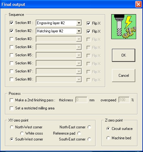

Осталось сгенерировать и сохранить G-код. Для этого используется меню Machine->Mill или кнопка генерации кода:
В появившемся диалоге нам предлагается выбрать этапы работы и их порядок. Важно, чтобы тут были выбраны опции “South-West corner” и “Circuit surface”. Первое нужно для более точного совпадения при перевороте платы, а второе – для дальнейшей компенсации неровности платы. Именно из-за этой компенсации работа и разбивается на несколько этапов.
Если не использовать компенсацию, то можно сразу вывести в один файл все этапы – сверловка, гравировка обеих сторон и обрезка контура. Последовательность обычно такая: сверловка, обработка первого слоя, обработка второго слоя, обрезка по контуру. Сверловку и гравировку можно и поменять местами, но при тонких ободках вокруг отверстий сверла иногда могут подрывать эти ободки, так что лучше сначала засверлить. При этом нужно обязательно установить галочки “Flip” напротив гравировки и выборки меди второго слоя (который будет доступен после переворота платы):
44.jpg (94491 просмотр) <a class='original' href='./download/file.php?id=66512&sid=7148eb1696ab8dfee4a4577b3b491666&mode=view' target=_blank>Загрузить оригинал (68.68 КБ)</a>
Но я использую компенсацию. Поэтому сначала выбираем только сверловку всеми сверлами, которые были заложены в обработку:
43.jpg (94491 просмотр) <a class='original' href='./download/file.php?id=66511&sid=7148eb1696ab8dfee4a4577b3b491666&mode=view' target=_blank>Загрузить оригинал (64.63 КБ)</a>
Жмем ”OK” и получаем G-код выбранных операций в текстовом редакторе по умолчанию (у меня это Блокнот). Сохраняем файл в нужное место под нужным именем.
Опять открываем диалог генерации кода и выбираем операции обработки первого слоя:
45.jpg (94491 просмотр) <a class='original' href='./download/file.php?id=66513&sid=7148eb1696ab8dfee4a4577b3b491666&mode=view' target=_blank>Загрузить оригинал (60.84 КБ)</a>
Жмем Ок, получаем код, сохраняем…
Опять диалог генерации кода, выбираем операции обработки второго слоя, не забывая поставить галочки ”Flip”:
46.jpg (94491 просмотр) <a class='original' href='./download/file.php?id=66514&sid=7148eb1696ab8dfee4a4577b3b491666&mode=view' target=_blank>Загрузить оригинал (63.89 КБ)</a>
"Ок", получили код, сохраняем…
В последний раз жмем кнопку генерации кода и выбираем операцию обрезки платы по контуру:
47.jpg (94491 просмотр) <a class='original' href='./download/file.php?id=66515&sid=7148eb1696ab8dfee4a4577b3b491666&mode=view' target=_blank>Загрузить оригинал (62.86 КБ)</a>
"Ок", получили, сохранили.

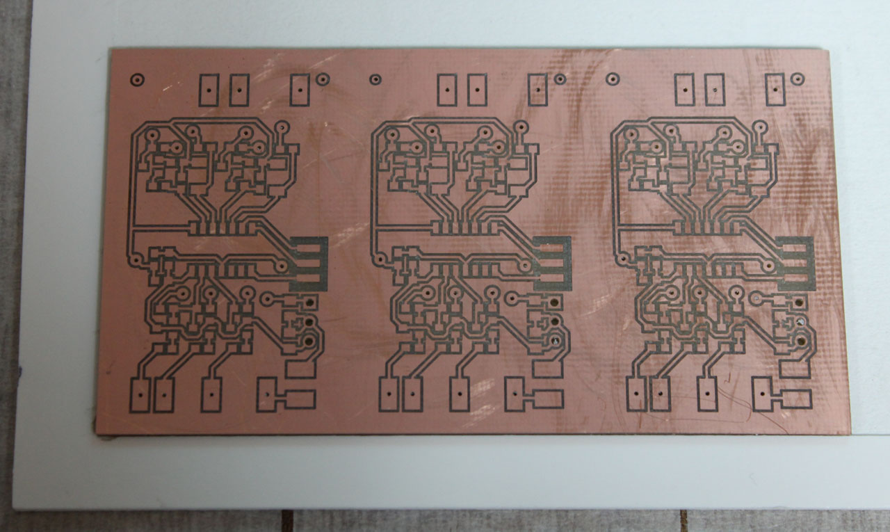

Что еще следует упомянуть – это возможность «мультиплатной» работы – гравировки партии одинаковых плат. Для этого жмем меню Machine->Multimill.
Диалог выбора операций точно такой же, все описанное выше применяется и сюда, но после нажатия ”OK” не выдается сразу код, а появляется диалог параметров мультиплатности:
48.jpg (94491 просмотр) <a class='original' href='./download/file.php?id=66516&sid=7148eb1696ab8dfee4a4577b3b491666&mode=view' target=_blank>Загрузить оригинал (128.82 КБ)</a>
Здесь предлагается указать массив плат – сколько по горизонтали и сколько по вертикали, а так же расстояние между платами. Точнее, расстояние не между платами, а между левыми краями заготовок. По умолчанию там стоят размеры текущей заготовки, в этом случае заготовки будут расположены вплотную друг к другу. Например, моя плата имеет размер 26.5х46 мм, при уменьшении размеров заготовки я указал, что вокруг платы должно остаться по 2.5мм, соответственно итоговая размер заготовки получился 31.5х51 мм (что и показано в диалоге) и при таком расстоянии между левыми краями заготовок расстояние между контурами плат в массиве получается по 5 мм. После обрезки плат 2 мм фрезой между платами останутся мостики по 1 мм.
Объяснил запутанно, но надеюсь, что поняли :)

Теперь второй и третий файлы (обработка слоев – гравировка и выборка меди) нужно обработать утилитой pcbzcorrect – она служит для внесения в G-код коррекции кривизны текстолита. Работает очень просто – в G-код добавляется сканирование платы с сохранением результатов в переменные и затем все координаты по Z модифицируются с использованием этих переменных. Честно говоря, не вникал как она интерполирует высоту между точками сканирования, но результат получается нормальным. Преимущество такого метода – полученный G-код без лишних движений будет работать с любой заготовкой, обмеряя каждую на предмет кривизны. То есть не нужно после смены заготовки запускать какой-то отдельный процесс сканирования и обработки результата.
Утилита написана на Java и является весьма кривой, однако лучшей альтернативы для работы с Мач я не нашел.
Запускаем:
60.jpg (94273 просмотра) <a class='original' href='./download/file.php?id=66591&sid=7148eb1696ab8dfee4a4577b3b491666&mode=view' target=_blank>Загрузить оригинал (33.99 КБ)</a>
В ”Files of Type” сразу выбираем “All Files” иначе она не будет показывать каталоги и перейти куда-то кроме как в верхний каталог не выйдет :)
Теперь находим и открываем наш файл с кодом обработки первой стороны, появляется вот такое окно:
61.jpg (94273 просмотра) <a class='original' href='./download/file.php?id=66592&sid=7148eb1696ab8dfee4a4577b3b491666&mode=view' target=_blank>Загрузить оригинал (26.6 КБ)</a>
Левое поле ввода – количество точек в сетке сканирования по горизонтали. Правое – количество точек в сетке сканирования по вертикали. Общее число точек сканирования – произведение этих двух чисел. Чем больше точек поставить – тем точнее будет учитываться кривизна, но тем дольше будет длиться сканирование. Я обычно ставлю такое число, чтобы сканирование шло примерно через каждый сантиметр. В данном случае общий размер заготовки - 94.5х51 мм, поэтому я ставлю числа 10 и 6.
Никаких галочек отмечать не надо, жмем ”start”, ждем несколько секунд и получаем сообщение об успешном завершении обработки:
63.jpg (94273 просмотра) <a class='original' href='./download/file.php?id=66594&sid=7148eb1696ab8dfee4a4577b3b491666&mode=view' target=_blank>Загрузить оригинал (46.05 КБ)</a>
Есть еще одно замечание в копилку глюков этой программы – иногда она виснет на обработке кода. Если утилита не отвечает больше 20 секунд – закрывайте ее. Поможет поворот платы. Да-да, утилита может виснуть если ширина платы меньше длины или наоборот, и нормально обработать эту же плату если ее повернуть на 90 градусов.
В окне утилита показывает границы обработки и определившиеся размеры обрабатываемой поверхности. Результат она сохранила рядом с оригинальным файлом, добавив к его имени/расширению ”_zprobed.ngc”:
64.jpg (94273 просмотра) <a class='original' href='./download/file.php?id=66595&sid=7148eb1696ab8dfee4a4577b3b491666&mode=view' target=_blank>Загрузить оригинал (47.68 КБ)</a>
Размер файла, как видно, тоже изрядно вырос. После нажатия “OK” утилита закроется.

Повторю еще раз, что размер заготовки текстолита должен быть на 1 мм больше по ширине и длине, чем размер заготовки в Coppercam – это связано с особенностями компенсации неровностей, я уже писал об этом.
Вырезали заготовку, теперь крепим ее на отфрезерованную плоскость кармана, прижимая ее в угол и следя, чтобы плата была ровно прижата обеими сторонами к выступам кармана:
IMG_7380.jpg (94269 просмотров) <a class='original' href='./download/file.php?id=66607&sid=7148eb1696ab8dfee4a4577b3b491666&mode=view' target=_blank>Загрузить оригинал (149.74 КБ)</a>
IMG_7381.jpg (94269 просмотров) <a class='original' href='./download/file.php?id=66608&sid=7148eb1696ab8dfee4a4577b3b491666&mode=view' target=_blank>Загрузить оригинал (145.12 КБ)</a>
IMG_7382.jpg (94269 просмотров) <a class='original' href='./download/file.php?id=66609&sid=7148eb1696ab8dfee4a4577b3b491666&mode=view' target=_blank>Загрузить оригинал (135.16 КБ)</a>
Между выступами и платой нигде не должно быть заметных зазоров.

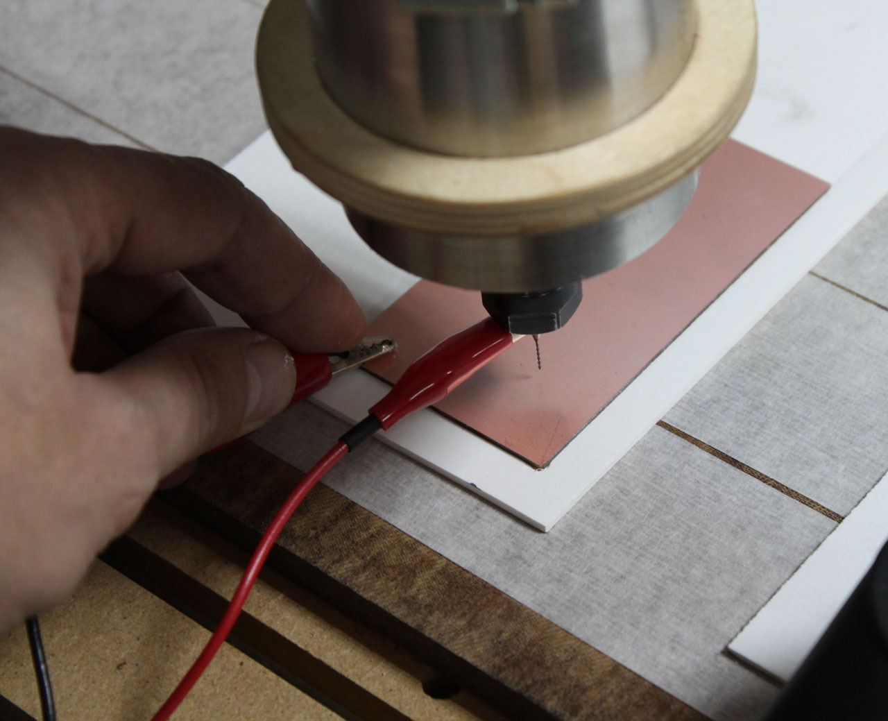

Теперь заправляем в шпиндель сверло и выводим его центр сначала на левую сторону платы:
IMG_7386.jpg (94269 просмотров) <a class='original' href='./download/file.php?id=66613&sid=7148eb1696ab8dfee4a4577b3b491666&mode=view' target=_blank>Загрузить оригинал (112.6 КБ)</a>
Ставим в соответствующую координату станка 0.5 мм (это тот лишний миллиметр в размере заготовки, поделенный пополам). Выводим на нижнюю сторону платы:
IMG_7388.jpg (94269 просмотров) <a class='original' href='./download/file.php?id=66614&sid=7148eb1696ab8dfee4a4577b3b491666&mode=view' target=_blank>Загрузить оригинал (127.01 КБ)</a>
Ставим во вторую координату станка 0.5 мм.
От точности этих операций зависит последующая точность после переворота. Тем не менее, потом можно будет и подкорректировать возможную погрешность, так что не нужно пытаться вылавливать тут микроны :)
Теперь выставляем ноль по Z:

Первая сторона отгравирована:
IMG_7395.jpg (94269 просмотров) <a class='original' href='./download/file.php?id=66616&sid=7148eb1696ab8dfee4a4577b3b491666&mode=view' target=_blank>Загрузить оригинал (177.6 КБ)</a>
Прогреваем феном плату, отрываем ее от подложки, сдираем скотч и очищаем подложку и плату от остатков скотча. С этим, кстати, отлично справляется «Обезжириватель», продается в строительных магазинах в прозрачных ПЭТ-бутылках разной емкости с какой-то красно-белой (кажется) этикеткой.
Теперь лепим скотч на гравированную сторону, переворачиваем плату по горизонтали и аккуратно укладываем ее в карман, так же как и перед обработкой первой стороны – прижимая плату в угол и к выступам, чтобы стороны платы плотно прилегали к ним:
IMG_7400.jpg (94269 просмотров) <a class='original' href='./download/file.php?id=66618&sid=7148eb1696ab8dfee4a4577b3b491666&mode=view' target=_blank>Загрузить оригинал (148.05 КБ)</a>
Можно на всякий случай удостовериться в том, что смещения нет. Или подкорректировать его если оно есть. Для этого ставим опять мелкое сверло и подводим его к прицельному отверстию:
IMG_7397.jpg (94269 просмотров) <a class='original' href='./download/file.php?id=66617&sid=7148eb1696ab8dfee4a4577b3b491666&mode=view' target=_blank>Загрузить оригинал (115.73 КБ)</a>
Координаты должны совпадать с координатами располагавшегося до переворота здесь же центровочного отверстия. Если не совсем совпадают – корректируем их в Маче. У меня, например, разница получилась 0.06 мм и я забил на нее, решив, что это входит в пределы погрешности глазомера :)
Ставим обратно гравер (если ставили сверло для проверки), и действуем как и с первой стороной - выставляем по датчику Z, загружаем обработку второй стороны, готовимся помочь станку и запускаем программу. После сканирования убираем датчик и жмем «Старт» для начала гравировки.
Вторая сторона готова:
IMG_7403.jpg (94269 просмотров) <a class='original' href='./download/file.php?id=66619&sid=7148eb1696ab8dfee4a4577b3b491666&mode=view' target=_blank>Загрузить оригинал (206.46 КБ)</a>
Обратите снимание как мало стружки – текстолит под медью затронут совсем неглубоко, это как раз заслуга компенсации неровностей. И то, это я еще пожадничал и заглубил на 0.06, хотя можно было работать и на 0.04 мм :)
Как видно на некоторых переходных – небольшое смещение все-таки присутствует, но совершенно незначительное. И это без тщательного выравнивания после переворота.

Платы получились отлично. Тут я уже пошоркал им ребра напильником - имейте в виду, что они очень, очень острые. Порезы появляются на пальцах от малейшего усилия, причем совершенно незаметно.
IMG_7406.jpg (94269 просмотров) <a class='original' href='./download/file.php?id=66621&sid=7148eb1696ab8dfee4a4577b3b491666&mode=view' target=_blank>Загрузить оригинал (202.42 КБ)</a>
IMG_7407.jpg (94269 просмотров) <a class='original' href='./download/file.php?id=66622&sid=7148eb1696ab8dfee4a4577b3b491666&mode=view' target=_blank>Загрузить оригинал (164.98 КБ)</a>
Под микроскопом:
IMG_7410.jpg (94269 просмотров) <a class='original' href='./download/file.php?id=66623&sid=7148eb1696ab8dfee4a4577b3b491666&mode=view' target=_blank>Загрузить оригинал (242.02 КБ)</a>
Хотя ничего особо тонкого на них и не было. Дорожки – 0.35, зазоры – 0.25 минимум, микросхема – обычный SOIC, рассыпуха – в основном 0603 и SOT23. На верхней стороне забыл отменить гравировку прицельных отверстий :)
На этом все. Долго описывать и долго читать, на деле это все происходит гораздо быстрее :)
