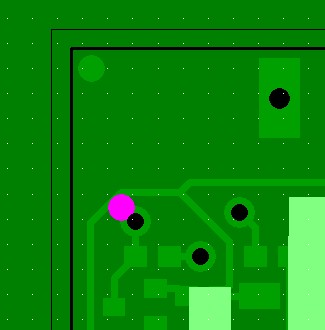

В) создание двух «прицельных» отверстий в углах платы сверху или снизу
Первая процедура понятна – зазоры и толщины должны соответствовать возможностям станка. Чем он жестче и точнее, тем тоньше линии и зазоры можно получить при большей скорости обработки. В среднем, 0.25/0.25 мм доступны почти любому более-менее нормальному станку при небольшой скорости обработки (я получаю это на китайском фрезере 6040). На хорошем станке можно получить и 0.15/0.15 мм, но станок должен быть действительно жестким. Шпиндель должен обеспечивать достаточно высокую скорость вращения для работы мелкими граверами, это тоже само собой :)

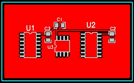

Вторая процедура вызвана особенностями используемой мною программы подготовки G-кода – Coppercam. По каким-то причинам эта программа плохо воспринимает сложные пады. К примеру, пад с площадкой в виде скругленного прямоугольника со сдвинутым относительно центра отверстием:
3.jpg (94504 просмотра) <a class='original' href='./download/file.php?id=66466&sid=aad61b1868994079e2ebb30725478acc&mode=view' target=_blank>Загрузить оригинал (41.56 КБ)</a>
А может быть это P-CAD плохо выводит в гербер такие пады :) В общем, их нужно заменить на что-то другое. Например на прямоугольный пад с отверстием по центру:

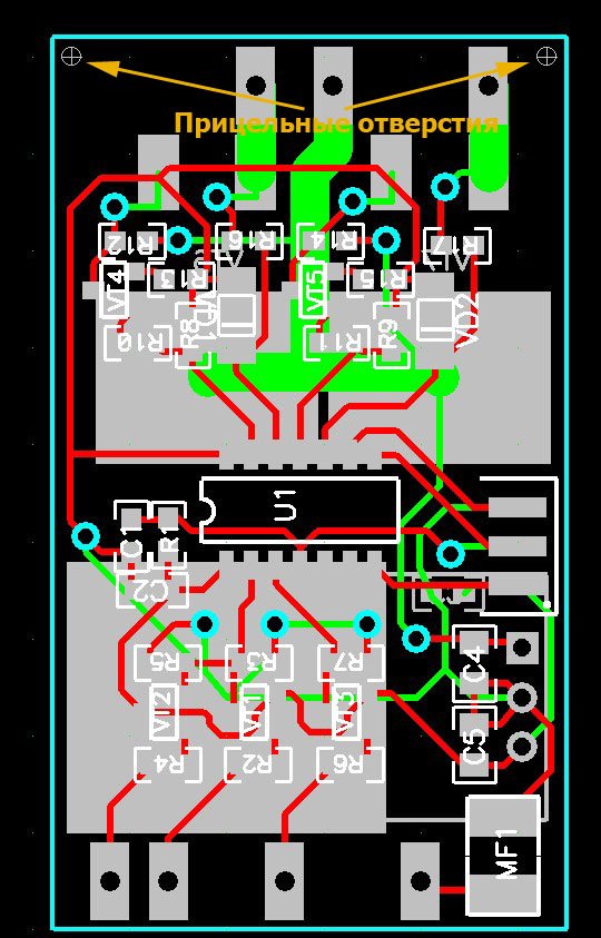

Третья процедура служит для того, чтобы после переворота платы на вторую сторону можно было достаточно точно проверить возможное смещение. Отверстий должно быть два и они должны находиться на одной линии по горизонтали симметрично центра платы. Например, левое в 2 мм от левого края платы и правое в 3 мм от правого края платы. В этом случае после переворота платы правое отверстие займет место левого и будет иметь те же координаты. По нему можно будет проверить не сместилась ли плата после переворота и при необходимости внести поправку в текущие координаты станка.
Само собой, что рисунок верхнего слоя должен находиться в верхнем слое (Top), дорожки нижнего слоя – в нижнем (Bottom), и внешний контур платы – в слое контура платы (Board) :)
Итак, плата готова:

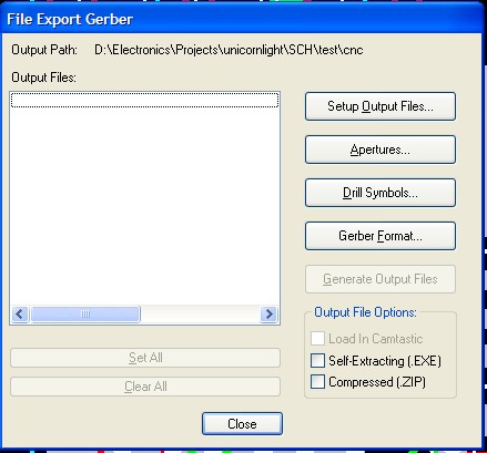

2. Экспорт в гербер
Здесь речь пойдет конкретно про P-CAD, но все параметры можно по аналогии подобрать и для любой другой программы, умеющей гербер. Главное – формат гербера должен быть с поддержкой RS-274X и слои нужно выводить без зеркалирования.
Выбираем в меню экспорт в гербер:
7.jpg (94504 просмотра) <a class='original' href='./download/file.php?id=66471&sid=aad61b1868994079e2ebb30725478acc&mode=view' target=_blank>Загрузить оригинал (55.37 КБ)</a>
Открывается окно экспорта.
9.jpg (94504 просмотра) <a class='original' href='./download/file.php?id=66473&sid=aad61b1868994079e2ebb30725478acc&mode=view' target=_blank>Загрузить оригинал (41.95 КБ)</a>

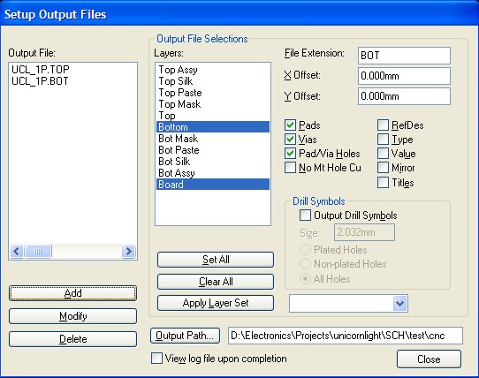

Сначала жмем “Gerber Format…” и в появившемся окошке выбираем миллиметры, формат 5.3 и - самое главное – RS-274X. Можно отметить и другие галочки, а можно и не отмечать, все равно работает :)
Закрываем этот диалог и жмем в предыдущем кнопку “Setup Output Files”. В «File Extension” пишем “TOP”, в “Layers” отмечаем Top и Board (с зажатой Ctrl), ставим галочки “Pads”, “Vias”, “Pad/Via Holes” и жмем кнопку “Add”. В левом списке должно появиться название платы с расширением .TOP
Теперь в «File Extension” пишем “BOT”, в “Layers” отмечаем только Bottom, оставляем отмеченными галочки “Pads”, “Vias”, “Pad/Via Holes” и жмем кнопку “Add”. В левом списке должно добавиться название платы с расширением .BOT:
10.jpg (94504 просмотра) <a class='original' href='./download/file.php?id=66474&sid=aad61b1868994079e2ebb30725478acc&mode=view' target=_blank>Загрузить оригинал (64.6 КБ)</a>
Можете настроить путь куда будут экспортироваться файлы гербера – “Output Path”.
Жмем “Close” и выходим в предыдущее окно. Нажимаем “Apertures”:
11.jpg (94504 просмотра) <a class='original' href='./download/file.php?id=66475&sid=aad61b1868994079e2ebb30725478acc&mode=view' target=_blank>Загрузить оригинал (63.65 КБ)</a>
Отмечаем внизу все галочки и жмем “Auto”. Закрываем.
Теперь нажимаем “Set All” и “Generate Output Files”. Все, у Вас должно появиться два файла с именем Вашей платы и расширениями .TOP и .BOT.

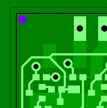

23.jpg (94504 просмотра) <a class='original' href='./download/file.php?id=66490&sid=aad61b1868994079e2ebb30725478acc&mode=view' target=_blank>Загрузить оригинал (60.2 КБ)</a>
Слои смещены относительно друг друга. Что делать? Во-первых нужно определить площадки какого пада мы используем для выравнивания. В данном случае я использовал «прицелочное» отверстие. Нажимаем на панели нструментов левую кнопку точек выравнивания:
Теперь отмечаем площадку выбранного пада на текущем слое:

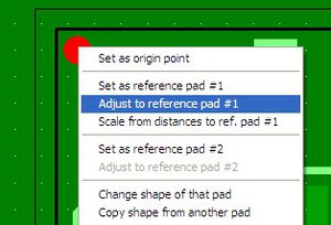

28.jpg (94504 просмотра) <a class='original' href='./download/file.php?id=66495&sid=aad61b1868994079e2ebb30725478acc&mode=view' target=_blank>Загрузить оригинал (20.3 КБ)</a>
Площадка стала синей. Теперь на этой синей площадке кликаем правой кнопкой мыши и в меню выбираем «Adjust to reference pad #1”:
29.jpg (94504 просмотра) <a class='original' href='./download/file.php?id=66496&sid=aad61b1868994079e2ebb30725478acc&mode=view' target=_blank>Загрузить оригинал (22.69 КБ)</a>
И у нас идеально совмещенные слои! :)
30.jpg (94504 просмотра) <a class='original' href='./download/file.php?id=66497&sid=aad61b1868994079e2ebb30725478acc&mode=view' target=_blank>Загрузить оригинал (25.39 КБ)</a>

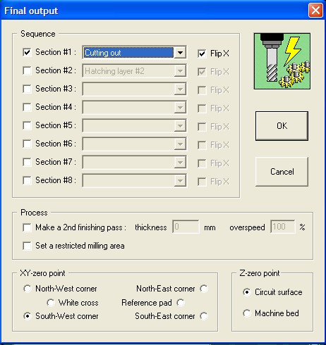

Осталось сгенерировать и сохранить G-код. Для этого используется меню Machine->Mill или кнопка генерации кода:
В появившемся диалоге нам предлагается выбрать этапы работы и их порядок. Важно, чтобы тут были выбраны опции “South-West corner” и “Circuit surface”. Первое нужно для более точного совпадения при перевороте платы, а второе – для дальнейшей компенсации неровности платы. Именно из-за этой компенсации работа и разбивается на несколько этапов.
Если не использовать компенсацию, то можно сразу вывести в один файл все этапы – сверловка, гравировка обеих сторон и обрезка контура. Последовательность обычно такая: сверловка, обработка первого слоя, обработка второго слоя, обрезка по контуру. Сверловку и гравировку можно и поменять местами, но при тонких ободках вокруг отверстий сверла иногда могут подрывать эти ободки, так что лучше сначала засверлить. При этом нужно обязательно установить галочки “Flip” напротив гравировки и выборки меди второго слоя (который будет доступен после переворота платы):
44.jpg (94504 просмотра) <a class='original' href='./download/file.php?id=66512&sid=aad61b1868994079e2ebb30725478acc&mode=view' target=_blank>Загрузить оригинал (68.68 КБ)</a>
Но я использую компенсацию. Поэтому сначала выбираем только сверловку всеми сверлами, которые были заложены в обработку:
43.jpg (94504 просмотра) <a class='original' href='./download/file.php?id=66511&sid=aad61b1868994079e2ebb30725478acc&mode=view' target=_blank>Загрузить оригинал (64.63 КБ)</a>
Жмем ”OK” и получаем G-код выбранных операций в текстовом редакторе по умолчанию (у меня это Блокнот). Сохраняем файл в нужное место под нужным именем.
Опять открываем диалог генерации кода и выбираем операции обработки первого слоя:
45.jpg (94504 просмотра) <a class='original' href='./download/file.php?id=66513&sid=aad61b1868994079e2ebb30725478acc&mode=view' target=_blank>Загрузить оригинал (60.84 КБ)</a>
Жмем Ок, получаем код, сохраняем…
Опять диалог генерации кода, выбираем операции обработки второго слоя, не забывая поставить галочки ”Flip”:
46.jpg (94504 просмотра) <a class='original' href='./download/file.php?id=66514&sid=aad61b1868994079e2ebb30725478acc&mode=view' target=_blank>Загрузить оригинал (63.89 КБ)</a>
"Ок", получили код, сохраняем…
В последний раз жмем кнопку генерации кода и выбираем операцию обрезки платы по контуру:
47.jpg (94504 просмотра) <a class='original' href='./download/file.php?id=66515&sid=aad61b1868994079e2ebb30725478acc&mode=view' target=_blank>Загрузить оригинал (62.86 КБ)</a>
"Ок", получили, сохранили.

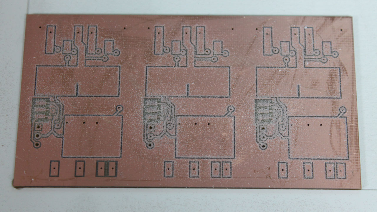

Что еще следует упомянуть – это возможность «мультиплатной» работы – гравировки партии одинаковых плат. Для этого жмем меню Machine->Multimill.
Диалог выбора операций точно такой же, все описанное выше применяется и сюда, но после нажатия ”OK” не выдается сразу код, а появляется диалог параметров мультиплатности:
48.jpg (94504 просмотра) <a class='original' href='./download/file.php?id=66516&sid=aad61b1868994079e2ebb30725478acc&mode=view' target=_blank>Загрузить оригинал (128.82 КБ)</a>
Здесь предлагается указать массив плат – сколько по горизонтали и сколько по вертикали, а так же расстояние между платами. Точнее, расстояние не между платами, а между левыми краями заготовок. По умолчанию там стоят размеры текущей заготовки, в этом случае заготовки будут расположены вплотную друг к другу. Например, моя плата имеет размер 26.5х46 мм, при уменьшении размеров заготовки я указал, что вокруг платы должно остаться по 2.5мм, соответственно итоговая размер заготовки получился 31.5х51 мм (что и показано в диалоге) и при таком расстоянии между левыми краями заготовок расстояние между контурами плат в массиве получается по 5 мм. После обрезки плат 2 мм фрезой между платами останутся мостики по 1 мм.

Заливка, как видно, выполнена отдельными тонкими линиями (P-CAD таким образом делает заливки, соединенные с каким-либо соединением (Net) - Copper Pour). Тут Коперкаму приходится обрабатывать на порядок (а то и на несколько порядков в более сложных платах) больше линий.

Итак, продолжаем работу над платой :)
У нас уже есть 4 файла с G-кодом для вот такого массива из трех плат:
62.jpg (94286 просмотров) <a class='original' href='./download/file.php?id=66593&sid=aad61b1868994079e2ebb30725478acc&mode=view' target=_blank>Загрузить оригинал (214.96 КБ)</a>
1. Сверловка
2. Обработка первого слоя
3. Обработка второго слоя
4. Обрезка по контуру
Теперь второй и третий файлы (обработка слоев – гравировка и выборка меди) нужно обработать утилитой pcbzcorrect – она служит для внесения в G-код коррекции кривизны текстолита. Работает очень просто – в G-код добавляется сканирование платы с сохранением результатов в переменные и затем все координаты по Z модифицируются с использованием этих переменных. Честно говоря, не вникал как она интерполирует высоту между точками сканирования, но результат получается нормальным. Преимущество такого метода – полученный G-код без лишних движений будет работать с любой заготовкой, обмеряя каждую на предмет кривизны. То есть не нужно после смены заготовки запускать какой-то отдельный процесс сканирования и обработки результата.
Утилита написана на Java и является весьма кривой, однако лучшей альтернативы для работы с Мач я не нашел.
Запускаем:
60.jpg (94286 просмотров) <a class='original' href='./download/file.php?id=66591&sid=aad61b1868994079e2ebb30725478acc&mode=view' target=_blank>Загрузить оригинал (33.99 КБ)</a>
В ”Files of Type” сразу выбираем “All Files” иначе она не будет показывать каталоги и перейти куда-то кроме как в верхний каталог не выйдет :)
Теперь находим и открываем наш файл с кодом обработки первой стороны, появляется вот такое окно:
61.jpg (94286 просмотров) <a class='original' href='./download/file.php?id=66592&sid=aad61b1868994079e2ebb30725478acc&mode=view' target=_blank>Загрузить оригинал (26.6 КБ)</a>
Левое поле ввода – количество точек в сетке сканирования по горизонтали. Правое – количество точек в сетке сканирования по вертикали. Общее число точек сканирования – произведение этих двух чисел. Чем больше точек поставить – тем точнее будет учитываться кривизна, но тем дольше будет длиться сканирование. Я обычно ставлю такое число, чтобы сканирование шло примерно через каждый сантиметр. В данном случае общий размер заготовки - 94.5х51 мм, поэтому я ставлю числа 10 и 6.
Никаких галочек отмечать не надо, жмем ”start”, ждем несколько секунд и получаем сообщение об успешном завершении обработки:
63.jpg (94286 просмотров) <a class='original' href='./download/file.php?id=66594&sid=aad61b1868994079e2ebb30725478acc&mode=view' target=_blank>Загрузить оригинал (46.05 КБ)</a>
Есть еще одно замечание в копилку глюков этой программы – иногда она виснет на обработке кода. Если утилита не отвечает больше 20 секунд – закрывайте ее. Поможет поворот платы. Да-да, утилита может виснуть если ширина платы меньше длины или наоборот, и нормально обработать эту же плату если ее повернуть на 90 градусов.
В окне утилита показывает границы обработки и определившиеся размеры обрабатываемой поверхности. Результат она сохранила рядом с оригинальным файлом, добавив к его имени/расширению ”_zprobed.ngc”:
64.jpg (94286 просмотров) <a class='original' href='./download/file.php?id=66595&sid=aad61b1868994079e2ebb30725478acc&mode=view' target=_blank>Загрузить оригинал (47.68 КБ)</a>
Размер файла, как видно, тоже изрядно вырос. После нажатия “OK” утилита закроется.
Теперь открываем этот файл текстовым редактором и правим его:
65.jpg (94286 просмотров) <a class='original' href='./download/file.php?id=66596&sid=aad61b1868994079e2ebb30725478acc&mode=view' target=_blank>Загрузить оригинал (77.59 КБ)</a>
Кстати, я сейчас удивлен – обычно эта утилита ставит мне дюймы и все параметры указывает в них :)
Итак, красным – проверить обязательно, что стоят миллиметры (G21), а не дюймы (G20), если, конечно, Вы не работаете в дюймовой системе :)
Зеленым – поправить по желанию:
1# - безопасная высота, можно оставить
2# - высота над поверхностью, на которой будет перемещаться между точками инструмент. Лучше сделать поменьше, чтобы не ждать долго каждого касания. Меняем на 0.5 (если текстолит совсем кривой – ставьте 1).
3# - смещение нуля по Z, оставляем 0
4# - глубина, на которую инструмент опустится в поисках контакта с заготовкой, можно поставить -1.
5# - подача, на которой инструмент будет опускаться до касания. 400 мм/мин – вполне вероятная смерть граверу или тонкому сверлу, не говоря уже о никакой точности, меняем на 40.
Итог:
66.jpg (94286 просмотров) <a class='original' href='./download/file.php?id=66597&sid=aad61b1868994079e2ebb30725478acc&mode=view' target=_blank>Загрузить оригинал (51.03 КБ)</a>
Теперь переходим в конец кода сканирования:
67.jpg (94286 просмотров) <a class='original' href='./download/file.php?id=66598&sid=aad61b1868994079e2ebb30725478acc&mode=view' target=_blank>Загрузить оригинал (80.11 КБ)</a>
Меняем строку
G00 Z[#2]
На
G00 Z[#1] F600
Во-первых этим мы поднимаем инструмент после сканирования на безопасную высоту, а не на высоту прохождения между точками, а во-вторых задаем скорость рабочей подачи поболее той, на которой у нас инструмент касался поверхности. Можно вписать свою скорость подачи и свою высоту.
Сохраняем файл, по желанию меняем ему расширение на любимое :)
Опять открываем утилиту pcbzcorrect, аналогичным образом обрабатываем файл кода для второй стороны, проверяем/изменяем файл с результатом.
Перед работой непосредственно со станком осталось подготовить еще один код – вырезать из текстолита заготовку точного размера. Это нужно только при гравировке с двух сторон, для более-менее точного совмещения сторон. Если гравировать только с одной стороны - можно пропустить этот этап.
Тут я расписывать не буду – каждый сделает это удобным для него способом. В результате нужно получить вырезанный кусок текстолита, точно соответствующий размеру заготовки в Coppercam плюс один миллиметр по высоте и ширине. Почему кусок должен соответствовать размерам заготовки? Потому что мы будем переворачивать плату для гравировки второй стороны и нужно, чтобы при укладки платы на то же место после переворота все совместилось с первой стороной. Почему плюс по два миллиметра? Потому что pcbzcorrect может начать сканировать прямо по границе заготовки и при малейшей неровности края текстолита точка может выйти за пределы фольги и касания не будет или оно будет стороной гравера явно ниже поверхности. А добавив миллиметр к размеру мы получаем по пол-миллиметра запаса на сторону :)
Все готово, теперь резать, сверлить, и гравировать :)
Сейчас я этим и займусь, делая фотографии и поясняя процесс, а позже все это добавлю :)

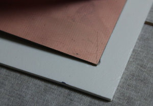

Для точной и аккуратной работы понадобится какая-либо подложка под плату. Ее размер должен слегка превышать размер заготовки платы. Я использую ПВХ 2 мм, можно использовать любой другой дешевый материал, который хорошо фрезеруется и не слишком мягкий – дерево, МДФ, оргстекло и т.п.
Эту подложку нужно закрепить на жертвенном или рабочем столе станка и отфрезеровать в ней карман глубиной 0.5-0.8 мм таким образом, чтобы две стороны кармана были открыты (выходили за пределы подложки), а остальные две – закрыты. Должна получиться чуть более тонкая подложка с угловым выступом. К этому угловому выступу будет прижиматься двумя сторонами плата для точного позиционирования. В углу, кстати, следует сделать выборку, чтобы угол платы не упирался в закругленный угол фрезерованного кармана.
После фрезеровки кармана подложку уже нельзя снимать – это гарантирует абсолютную параллельность выступов осям станка. Если все-таки пришлось снять – для следующих плат клеим и фрезеруем новый кусок подложки. Кроме того, отфрезерованная поверхность дает максимально ровную по высоте плоскость.
Я креплю подложку на обычный тонкий двухсторонний скотч (не на тканевой основе), бывает прозрачный или белый:
IMG_7370.jpg (94282 просмотра) <a class='original' href='./download/file.php?id=66599&sid=aad61b1868994079e2ebb30725478acc&mode=view' target=_blank>Загрузить оригинал (179.48 КБ)</a>
Приклеиваем к жертвенному столу. Особо стараться выровнять не нужно – карман после фрезеровки все равно будет выровнен идеально:

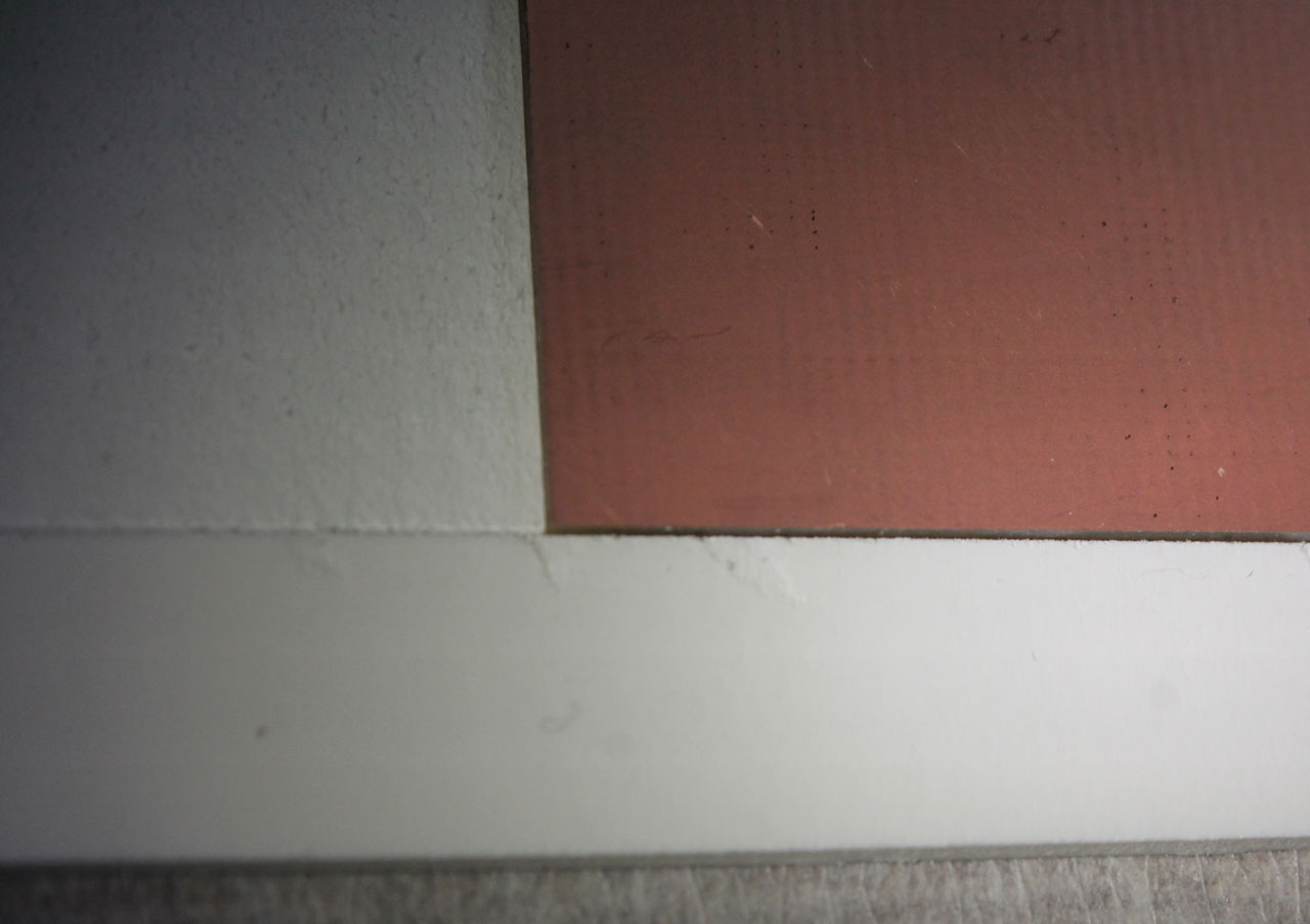

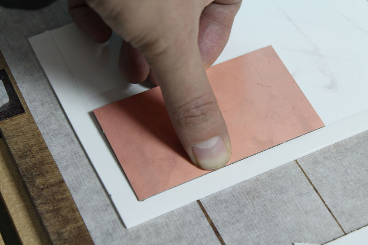

Плата кладется на фрезерованную плоскость, прижимаясь в угол кармана. Потом, перевернув ее, мы сможем уложить ее с довольно высокой точностью в то же самое положение, избежав смещения или поворота. Именно для этого и нужно было два прицельных отверстия на плате на одинаковом расстоянии от левой и правой сторон, и для этого же нужно было в Coppercam ставить плату в центр заготовки. Теперь, перевернув плату после обработки первой стороны, не нужно корректировать координаты станка. Если не спешить и аккуратно укладывать плату второй стороной в угол, координаты смогут убежать максимум на 0.1 мм, да и это можно откорректировать по прицелочным отверстиям.
Вырезаем заготовку нужного размера из куска текстолита:
IMG_7376.jpg (94282 просмотра) <a class='original' href='./download/file.php?id=66603&sid=aad61b1868994079e2ebb30725478acc&mode=view' target=_blank>Загрузить оригинал (149.94 КБ)</a>
Текстолит я креплю тем же скотчем. Держит он очень хорошо, а для снятия его с подложки достаточно прогреть феном текстолит до температуры 40-50 градусов и он легко отрывается.
IMG_7378.jpg (94282 просмотра) <a class='original' href='./download/file.php?id=66605&sid=aad61b1868994079e2ebb30725478acc&mode=view' target=_blank>Загрузить оригинал (161.32 КБ)</a>
IMG_7379.jpg (94282 просмотра) <a class='original' href='./download/file.php?id=66606&sid=aad61b1868994079e2ebb30725478acc&mode=view' target=_blank>Загрузить оригинал (131.48 КБ)</a>
Повторю еще раз, что размер заготовки текстолита должен быть на 1 мм больше по ширине и длине, чем размер заготовки в Coppercam – это связано с особенностями компенсации неровностей, я уже писал об этом.
Вырезали заготовку, теперь крепим ее на отфрезерованную плоскость кармана, прижимая ее в угол и следя, чтобы плата была ровно прижата обеими сторонами к выступам кармана:
IMG_7380.jpg (94282 просмотра) <a class='original' href='./download/file.php?id=66607&sid=aad61b1868994079e2ebb30725478acc&mode=view' target=_blank>Загрузить оригинал (149.74 КБ)</a>
IMG_7381.jpg (94282 просмотра) <a class='original' href='./download/file.php?id=66608&sid=aad61b1868994079e2ebb30725478acc&mode=view' target=_blank>Загрузить оригинал (145.12 КБ)</a>
IMG_7382.jpg (94282 просмотра) <a class='original' href='./download/file.php?id=66609&sid=aad61b1868994079e2ebb30725478acc&mode=view' target=_blank>Загрузить оригинал (135.16 КБ)</a>
Между выступами и платой нигде не должно быть заметных зазоров.

Платы получились отлично. Тут я уже пошоркал им ребра напильником - имейте в виду, что они очень, очень острые. Порезы появляются на пальцах от малейшего усилия, причем совершенно незаметно.
IMG_7406.jpg (94282 просмотра) <a class='original' href='./download/file.php?id=66621&sid=aad61b1868994079e2ebb30725478acc&mode=view' target=_blank>Загрузить оригинал (202.42 КБ)</a>
IMG_7407.jpg (94282 просмотра) <a class='original' href='./download/file.php?id=66622&sid=aad61b1868994079e2ebb30725478acc&mode=view' target=_blank>Загрузить оригинал (164.98 КБ)</a>
Под микроскопом:
IMG_7410.jpg (94282 просмотра) <a class='original' href='./download/file.php?id=66623&sid=aad61b1868994079e2ebb30725478acc&mode=view' target=_blank>Загрузить оригинал (242.02 КБ)</a>
Хотя ничего особо тонкого на них и не было. Дорожки – 0.35, зазоры – 0.25 минимум, микросхема – обычный SOIC, рассыпуха – в основном 0603 и SOT23. На верхней стороне забыл отменить гравировку прицельных отверстий :)
На этом все. Долго описывать и долго читать, на деле это все происходит гораздо быстрее :)
