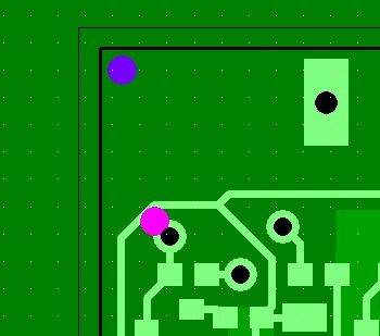

Если не попали? Есть решение :)
Например, у нас получилось так:
23.jpg (94503 просмотра) <a class='original' href='./download/file.php?id=66490&sid=1add1e15c868997ca3bc0d90770d4714&mode=view' target=_blank>Загрузить оригинал (60.2 КБ)</a>
Слои смещены относительно друг друга. Что делать? Во-первых нужно определить площадки какого пада мы используем для выравнивания. В данном случае я использовал «прицелочное» отверстие. Нажимаем на панели нструментов левую кнопку точек выравнивания:
Теперь отмечаем площадку выбранного пада на текущем слое:
25.jpg (94503 просмотра) <a class='original' href='./download/file.php?id=66492&sid=1add1e15c868997ca3bc0d90770d4714&mode=view' target=_blank>Загрузить оригинал (18.25 КБ)</a>
Площадка стала сиреневой. Текущим слоем у нас был второй, теперь делаем текущим первый:
Нажимаем на панели инструментов правую кнопку прицелочных точек:
И отмечаем площадку выбранного пада на текущем (первом) первом слое:
28.jpg (94503 просмотра) <a class='original' href='./download/file.php?id=66495&sid=1add1e15c868997ca3bc0d90770d4714&mode=view' target=_blank>Загрузить оригинал (20.3 КБ)</a>
Площадка стала синей. Теперь на этой синей площадке кликаем правой кнопкой мыши и в меню выбираем «Adjust to reference pad #1”:
29.jpg (94503 просмотра) <a class='original' href='./download/file.php?id=66496&sid=1add1e15c868997ca3bc0d90770d4714&mode=view' target=_blank>Загрузить оригинал (22.69 КБ)</a>
И у нас идеально совмещенные слои! :)
30.jpg (94503 просмотра) <a class='original' href='./download/file.php?id=66497&sid=1add1e15c868997ca3bc0d90770d4714&mode=view' target=_blank>Загрузить оригинал (25.39 КБ)</a>

Заливка, как видно, выполнена отдельными тонкими линиями (P-CAD таким образом делает заливки, соединенные с каким-либо соединением (Net) - Copper Pour). Тут Коперкаму приходится обрабатывать на порядок (а то и на несколько порядков в более сложных платах) больше линий.
ukr-sasha
Сообщения: 3343
Репутация: 2181
Откуда: Киев, Украина
Сообщение ukr-sasha »
AndyBig писал(а):Заливка, как видно, выполнена отдельными тонкими линиями (P-CAD таким образом делает заливки, соединенные с каким-либо соединением (Net) - Copper Pour). Тут Коперкаму приходится обрабатывать на порядок (а то и на несколько порядков в более сложных платах) больше линий.
Согласен.
DipTrace так же делает.
