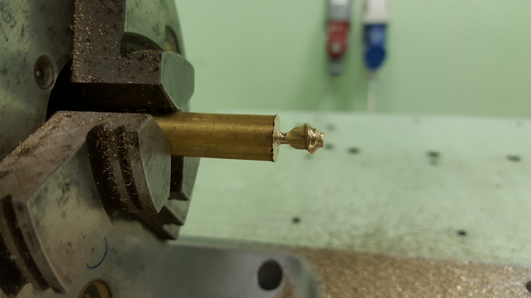

Пильнул пробный зуб на 4й оси.
20151217_201002.jpg (3225 просмотров) <a class='original' href='./download/file.php?id=66391&mode=view' target=_blank>Загрузить оригинал (515.95 КБ)</a>

Стоматология?
Сообщения: 13713
Re: чпу фрезер 600х400 по металлу
ага

А зубы под штифты фрезеруют или отливают по фрезерованной восковке?
Сообщения: 13713
этого незнаю что с ними дальше будет я с клиентом не напрямую и понятия неимею зачем и почему.

Про металлические зубы не знаю, по-моему они уже не пользуются популярностью :) А керамику или фрезеруют или техник изготавливает по слепку. Потом в обоих случаях запекают :)
Дрюня писал(а):Не хилая для золота заготовочка
Ну мало ли, может он всю жизнь копил, чтобы выточить из такой золотой заготовки зуб :D
Сообщения: 13713
да на такой зуб не так много надо думаю если весь лом обрезки и ненужные отливки собрать в мастерской и переплавить то хватит не на один такой зуб а державку припаять можно из тойже латуни. ну и когда раньше фрезеровал золото на чпу мне непонравилось вязкое слишком.

frezeryga писал(а):Пильнул пробный зуб на 4й оси.
Это называется "индивидуальный абатмент", шестигранник садится в имлантат и прикручивается винтом, потом на это дело надевается коронка и все красиво :geek:
P.S. Как отверстие будет делаться? с перестановом? в специализированных станках ось абатмента планируется перпендикулярно поворотной оси, тогда сверление отверстий возможно сразу.
Сообщения: 13713
Заготовка титана будет фирменная уже с отверстием.
